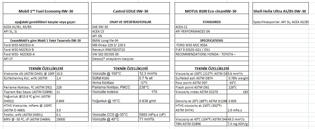

Yanıtlama zamanı: Ocak 16, 201610 yıl comment_340491 50 TL yağ masrafı ucuza gelsin diye Otosan ın 5-30 koydurduğuna beni kimse inandıramaz madem bu yağın en önemli özelliği yakıt ekonomisi ve emisyon, 1 yılda 50 TL yakıt tasarrufu bu yağla sağlanamaz mı? Motulun bu ürünü bulunabilirse gereksinimleri karşılıyor zannımca. https://www.motul.com/tr/tr/products/oils-lubricants/8100-eco-clean-0w30?f%5Brange%5D=25&f%5Bviscosity%5D=43 Bu arada aynı tartışma Rus forum stesinde de dönüyor. http://fkclub.ru/forum/viewtopic.php?f=77&t=4214&start=240 Ocak 16, 201610 yıl Mehmet Avcı tarafından düzenlendi ekleme Raporla
Yanıtlama zamanı: Ocak 16, 201610 yıl comment_340504 0-30 un 5-30 a göre yakıt tasarrufu sağlayacağı kesin bence. Maalesef Ford'un istediği özellikleri taşıyan 0-30 yağ olarak Türkiye'de sadece motul var. Mobil ve castrol'un yurt dışında bu özellikte yağları var ama TR de yok. benim yağ değişimime daha çok var inşallah o zamana kadar gelir. Raporla
Yanıtlama zamanı: Ocak 16, 201610 yıl Yazar comment_340505 11 dakika önce, Mehmet Gün said: 0-30 un 5-30 a göre yakıt tasarrufu sağlayacağı kesin bence. Maalesef Ford'un istediği özellikleri taşıyan 0-30 yağ olarak Türkiye'de sadece motul var. Mobil ve castrol'un yurt dışında bu özellikte yağları var ama TR de yok. benim yağ değişimime daha çok var inşallah o zamana kadar gelir. Motul 8100 Eco-clean 0W30 de sadece n11 de yağçarşısı diye bi yerde buldum, ne kadar orjinaldir bilmiyorum. Aşağıdaki linkde Motul Türkiye Distribütörler i var, ilk ikisinin internet sitesi var, ancak ürünler sayfasında Motul 8100 Eco-clean 0W30 ürünü görünmüyor, talep olmadığından onlarda getirmiyor olabilir, bi konuşmak lazım satış kısmı ile. https://www.motul.com/tr/tr/contact Raporla
Yanıtlama zamanı: Ocak 16, 201610 yıl comment_340534 11 saat önce, Çağatay Özsoy said: Cem Bey ve bilgisi olan herkesten konu hakkında yorum rica ederim. Hangilerini kullanabilirsiniz? HTHS değeri 3 veya altında olsun ve en azından ACEA A5/B5 standartını karşılayacak. Bu durumda... MOTUL 8100 ECO-NERGY 0W-30 (A5/B5'i karşılıyor ve HTHS 3) http://urun.n11.com/motor-yagi/motul-8100-eco-nergy-0w-30-5-litre-P60531959 Mobil 1 Fuel Economy 0W-30 (Önceki standartları -WSS-M2C913-A/B- karşılıyor, A5/B5'i de ve HTHS 3, yani bence tam uyumlu kabul edilmeli) http://urun.n11.com/motor-yagi/mobil-1-fuel-economy-0w-30-tam-sentetik-yuksek-performans-P91103910 SHELL HELİX ULTRA A5/B5 0W-30 (Sadece A5/B5 karşılanıyor, HTHS ve standart verilmemiş, zorda kalınırsa kullanılabilir) http://urun.n11.com/motor-yagi/shell-helix-ultra-a5b5-0w-30-4-litre-P35816414 Ocak 16, 201610 yıl Cem Boneval tarafından düzenlendi Raporla
