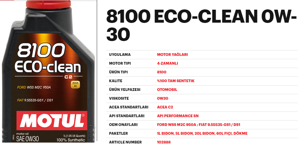

Ben olaya biraz titizlenip Motul 8100 Eco-clean 0W-30 koydurmak istiyorum. Bir çok yerde motor sesinde bile azalma olduğuyla alakalı kullanıcı yorumu okudum ne kadar doğrudur bilmiyorum. Yoksa Castrol mu koydurmalıyım ? 30-40 tl uygun olmasından ziyade motor için en iyisini istiyorum.
GökhanYıldız tarafından düzenlendi
Ford'un önerisi WSS-M2C950-A şartnamesini karşılayan 0W-30 yağ yönünde.
Bu bağlamda Motul isteneni karşılıyor ve kaliteli bir yağ. Sorun bu özellikte yağların 170 TL mertbesinde olması.
Ancak Ford WSS-M2C913-D veya ACEA A5/B5 teknik özelliklerini karşılayan 5W-30 yağın kullanımını da serbest bırakmış.
Yani zararı dokunmaz. Ekonomi yağmak isteyenin tercihi olabilir.
