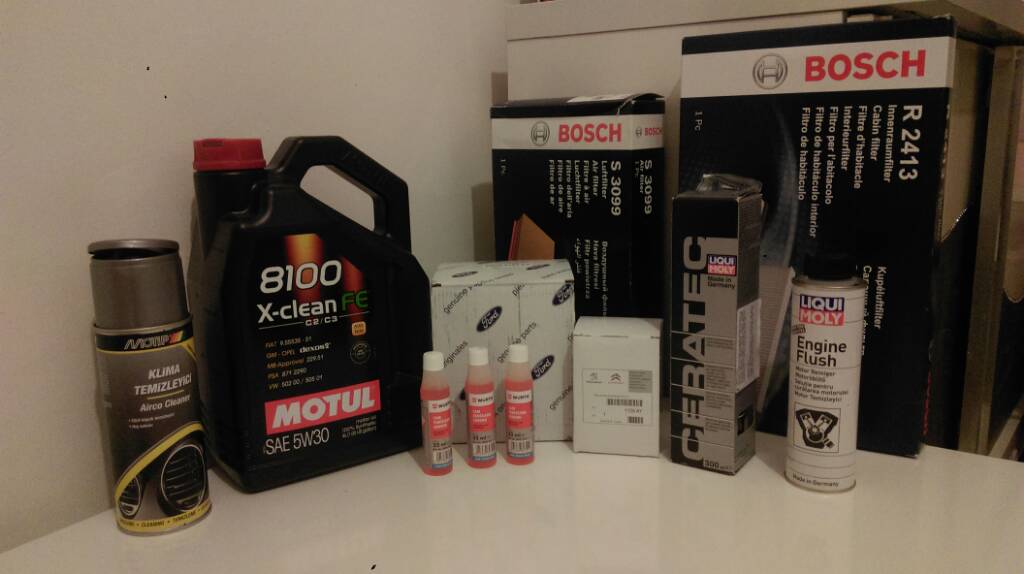

Ceratec seramikli katkıyı geçen haftasonu yağ değişiminde arabama koydum. Sanki biraz daha sessiz çalışıyor gibi ama psikolojik te olabilir. Bilmiyorum. Youtubeta baya test videoları var eski yağdan örnekler alarak ceratecli yağdan örnekler alarak sürtünme testleri yapmışlar. Ceratecli yağ hep bir tık farklı geldi. Benimde kafama yattı aldım kullandım. Motor iç temizlemede yaptım. İçim rahat şu an [emoji4]
@Ogün Özemre Hocam siz İstanbul'da Motul markalı yağı nereden temin ediyorsunuz. Çok fazla sahtesinin olduğu söyleniyor.

Gökhan bey ben yağ çarşısından alıyorum genelde. Güvenilir bir yerdir. Hem motul un sahtesi ile uğraşacaklarını sanmıyorum. Kaç kişi motul alır ? kaç kişi castrol alır ? Kaç kişi bizler gibi aracına en iyi yağı koymak için uğraşıyor ? Kim ne ucuzsa onu kullanıyor. O yüzden ben o tarz söylentilere kulak asmıyorum pek.
