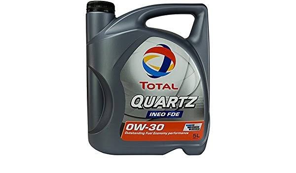

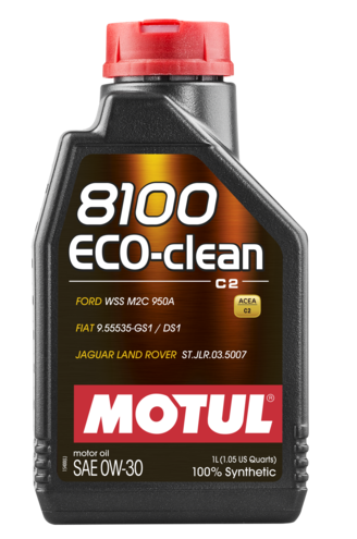

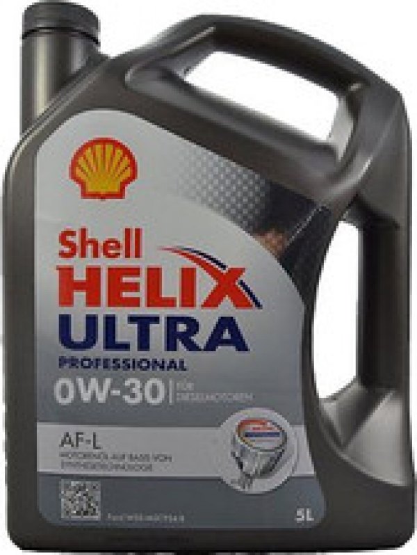

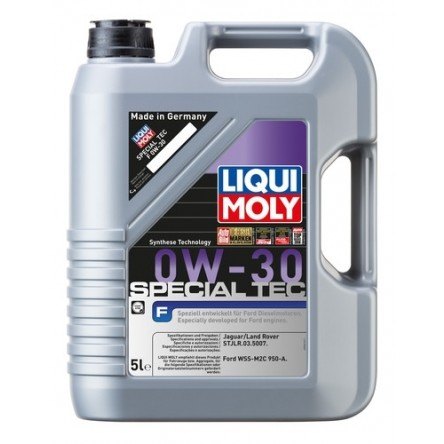

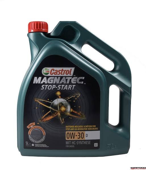

0w-30 WSS M2C950-A şartnamesini sağlayan yağlar aşağıdaki gibi ancak hiçbiri turkiyede yok.
e99cca3cbc010706fcba1d1bd7112857_L.jpg.af953b82ad66f248cf527e3a38b63aa8.jpgtotal.jpg.69e4cfb6cb9def3a78957fa05206e03a.jpgimages.jpeg.jpg.4b8de2c4a3af69f090c16ea0bf46b051.jpgthumbnail_detail_1542620136898_ctx-1.jpg.d8becca69256297678f38d54342a0b64.jpgMotul_15400_8100_ECO-CLEAN_0W30_1L.png.7f79a83fc312b8c8b55148e5a8803b91.png
--2 dakika sonra eklendi--
Bu Türkiye'de var. Ben kullanıyorum. Soğuk sabahlardaki vurunutulu çalışma belirgin azaldı. Mayıs 2018 de 117 TL idi Ankara'da sanayide. Genelde Fiat parçacılarında bulunuyor. Şartnameyi karşılıyor.

castrol.com.tr yağ seçicide bize alay eder gibi hala magnatec professional öneriyor ve  o yağı hala getirmiyor.
