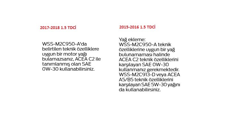

2015-2016 üretim 1.5tdci ile 2017-2018 üretim 1.5 tdci aynı parçalardan, aynı çalışma sisteminden oluşmuyor mu? Kılavuzlardaki bu farklılık neden acaba?
4. bakım zamanım geldi. Erol otodan orjinal parçaları sipariş ettim. Yağ konusunu çok irdeledim ama konu içinde de yazıldığı gibi şartnameyi karşılayan yağ yok. Bulunamadığı durumlarda ACEA C2'yi karşılayan yağ kullanın yazıyor ama C3 olursa C2 yi de kapsar diye düşünerek Castrol Edge 0W30 aldım. Umarım yanlış yapmamışımdır.

Bir saat önce, Erkan C yazdı:
Öncelik zaten aynı, alternatifi yazılı hale getirmişler bir fark yok yani.
Ayrıca aynı parça ve çalışma sistemi olması, her zaman aynı yağ ile belirtilen değerleri karşılayacağı anlamına gelmez ona bakmamak lazım.

Benim anladığım eskiden 5-30 kullanmaya izin varken şimdi artık sadece 0-30 kullanın diyor. Bence doğru yapmışlar.
