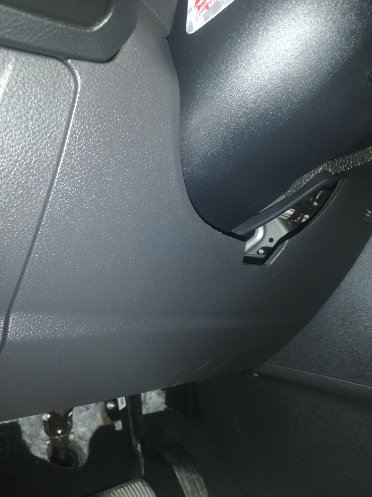

Dediğiniz ses böyle bir ses sanırım. Bunun maliyeti ne olur? Direksiyon kutusu tamiratının riskleri var mıdır? Bir de Ankara civarında kutu tamiratı için usta tavsiyesi verebilir misiniz? Teşekkür ederim VID_20190605_131356.mp4
Ankara, çorum, karabük civarında tavsiye edebileceğiniz ön takım ustası var mı? Lokurtuya yakın bir ses mevcut. Kasislerden geçerken sanki ön takımda bir şeyler boştaymış da langur lungur gidiyormuş araba gibi bir his veriyor. Langur lungurdan kastımı anlamışsınızdır umarım. Tarif edecek bir kelime bulamadım ?
Kapağın üst tarafı boşta. Biraz esnetip belki sökmeye bile gerek kalmadan erişim sağlanabilir cızırdayan parçaya. Sökmek için uğraşmadım ama tırnak kırmak da sorun yaratabilir. Dediğim gibi serviste 10 dakikada hallettiler
Direksiyon altındaki kapak söküldü. İçinde fan varmış. Temizlediler, ses kesildi. Bunun için ücret de almadılar. 10 dakikada hallettiler. Kendim de yapabiliarmişim aslında

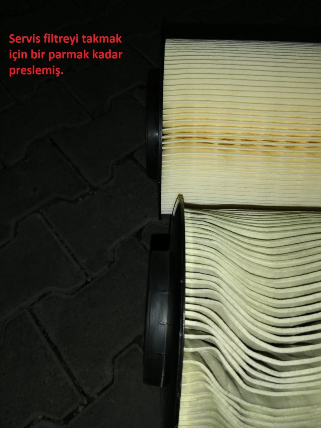

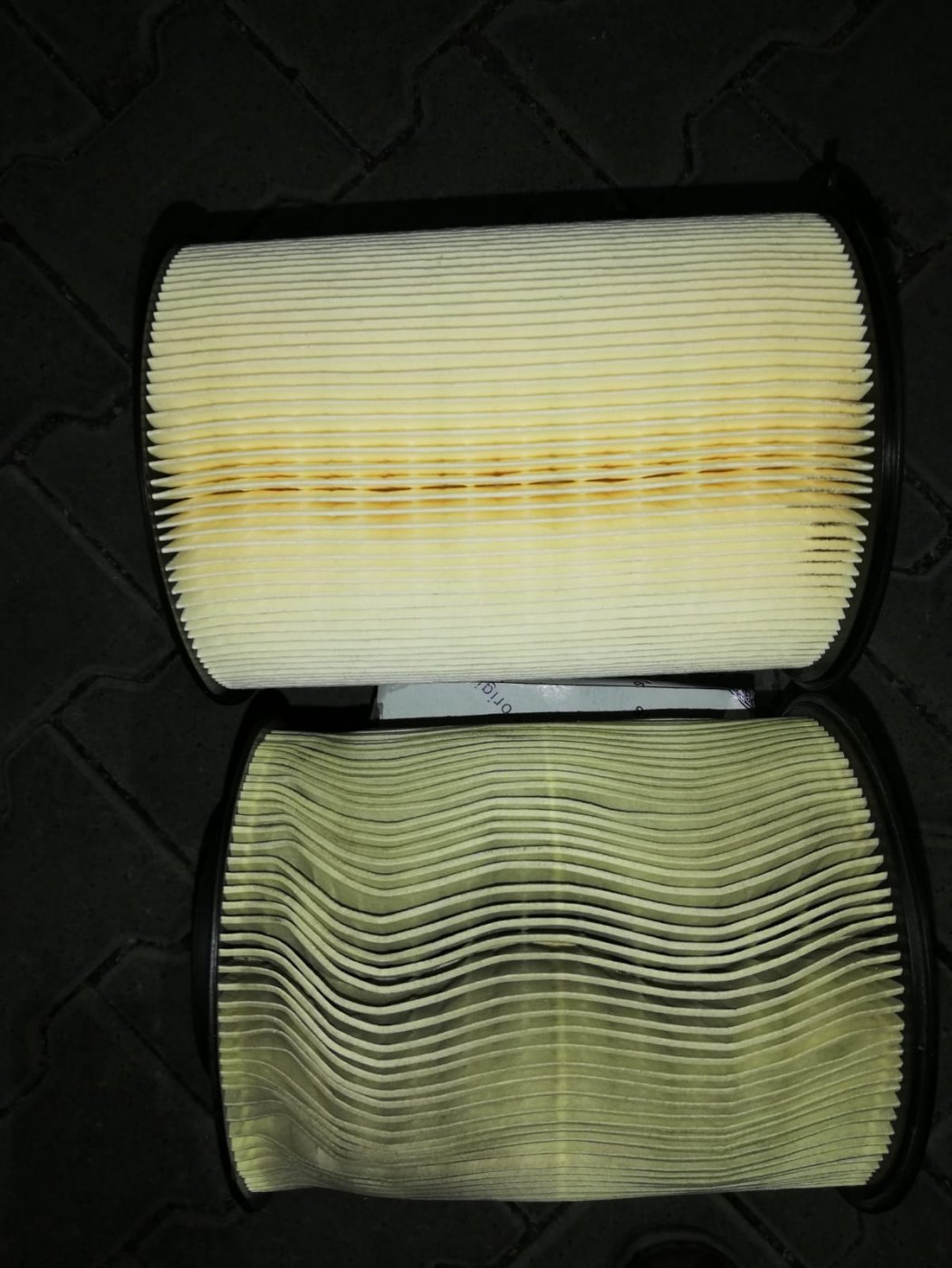

Bedirhan Doğan'ın dediği gibi hava emişini en üst düzeyde tutabilmek için bu boyutlarda bir filtre üretiyorlar. O zaman bakım gelmeden arada açıp kontrol etmek lazım. Çünkü filtre esnediğinde yine emiş kaybı yaşanır. Emişten yamulma işaretleri vardı filtrenin üzerinde. Burgu şeklinde yamulmuş. -
Serviste Takılan Hava Filtresi
Erkan C, Erkan C'ın sorusunu yanıtladı. Kategori: Mk3- Sorular ve Sorunlar
Sorun çözüldü. Filtreyi takarken önce boru girişini takıyoruz. Sonra diğer tarafındaki girintili kısmı takarken bir elimizle de filtre kutusunu esnetiyoruz. Biraz uğraştırıyor. Serviste takılan markasız filtreyi de muhtemelen böyle taktılar ama ürün orjinal olmadığı için zamanla emiş gücünden dolayı filtre yamulmuş. Teşekkür ederim yorumlarınız için -

Mantığı bu olabilir mi bilemiyorum ama filtreyi ne hale soktuğu ortada. Plastik kutunun bir miktar esneme payı var. O esneme payından daha uzun filtre. ustayla çok uğraştık -

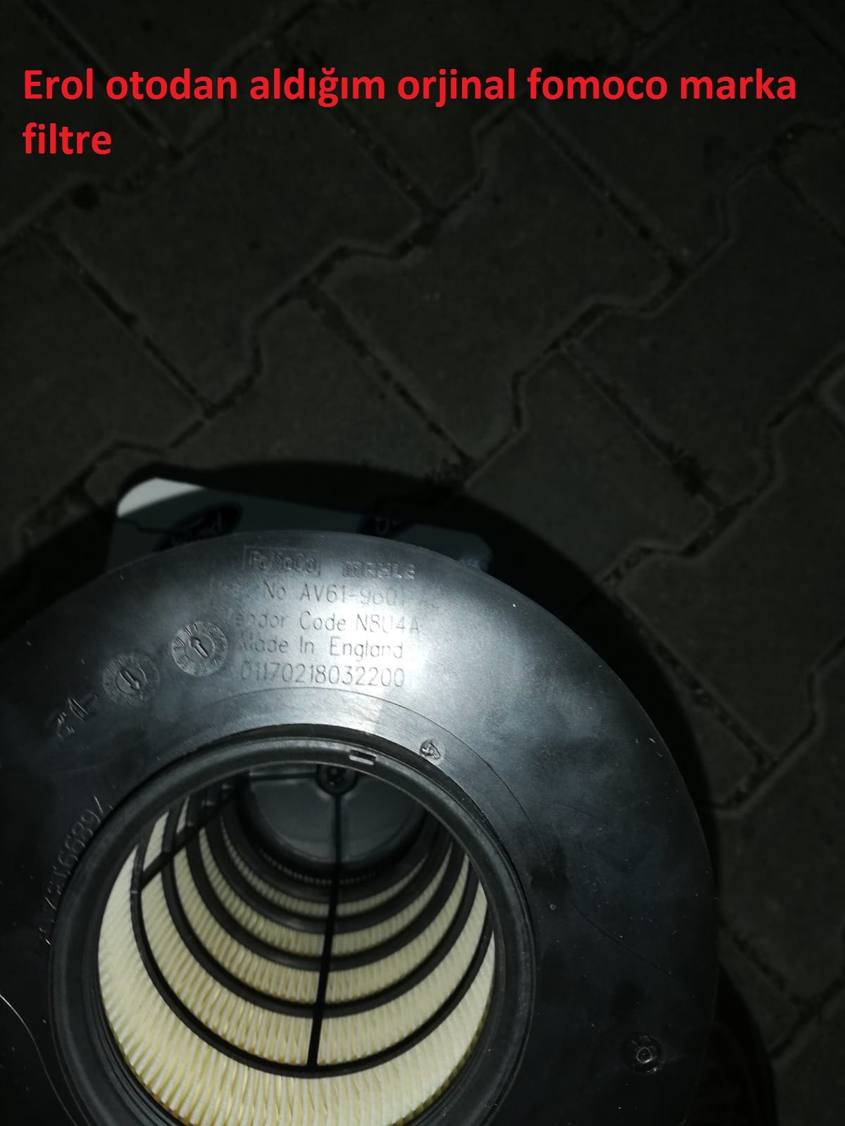

Erol otodan aldığım filtre de resimde görüldüğü gibi orjinal. Acaba hangi modelin filtresi bu? Boyutlarının uymamasının sebebi ne olabilir? Yıllarca hatalı üretim yapmış olamazlar heralde. -

Bu filtrenin o kutuya girmesi için ezilmesi lazım. Başka türlü oturmuyor. Ustanın taktığı yan sanayi filtre hiç zorlanmadan yerleşti. Yan sanayinin boyu daha kısaydı orjinalinden. 1.5 ps ler için uygun şartnamede 0w30 yağ bulamıyoruz. Acaba filtre içinde aynı durum mu söz konusu? 1.5 ps lee üvey evlat gibi oldu ülkemizde. Fordun markasını kirleten bu servislerin de kulaklarının çekilmesi lazım -

Orjinaline usta çok uğraştı milim esnemedi. Levyeyle baskı yaptı gene oynamadı. Filtre kutusunun bir tarafındaki plastiğin içi oyuk. Filtrenin plastiğinin o oyuk yere girmesi gerekiyor. Diğer tarafında hortum yeri var zaten -
Aracım 1.5 tdci ps 2015 model. 2018 şubat ayında aracımın 3 bakımı 34 bin kilometrede Adapazarı Akgün Oto yetkili serviste yapıldı. Kilometre dolduğundan dolayı 4. bakım için Karabük Azim Oto'yu aradım. 5w30 yağ koymalarından ve 47 bin kilometredeki arabanın triger setini değiştirmek istemelerinden dolayı bakımını kendim yapmaya karar verdim. Erol otodan parçaları sipariş ettim ve bu akşam ustamla birlikte parçaları değiştirdik. Hava filtresini değiştirirken serviste takılan hava filtresinin orjinal olmadığını farkettik. Ayrıca filtre takılırken filtre kutusuna uymadığı için filtreyi iki taraftan preslemişler. İçindeki kağıt da haliyle ezilmiş. Aşağıya fotolarını koyuyorum. Olayı biraz daha ilginç yapan şey, Erol otodan orjinal olarak aldığım hava filtresi de kutusuna sığmadı. Usta eliyle preslemeye çalıştı ama hiç esnemedi. Mecbur kaldı yan sanayi takmaya. Tuhaftır ki yan sanayi hava filtresi tık diye oturdu. Erol oto şasi numarasıyla sorgulatarak parçaları gönderdi. Servisin taktığı markasız hava filtresi de uzun, orjinal olarak aldığım hava filtresi de uzun. Sorunun ne olduğunu çözemedim. Ne idüğü belirsiz, ezerek taktıkları filtreyi 68 liradan kakalayan yetkili servisi kınıyorum. Bu filtreyi taktıkları bakımda şanzıman yağı da değişmişti. Daha öncesinde aynı serviste volan garantiden değişmişti. Güvenemiyorum. Acaba düzgün yağ koydular mı, volanı gerçekten değiştirdiler mi? Önünden geçmem daha servislerin.
