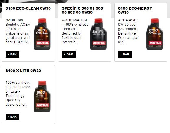

Motulun dört adet 0-30 yağı var

Kafam karıştı şimdi, MOTUL 8100 ECO-CLEAN 0W-30 spesifikasyonlarını  ACEA C2 yazıyor, A5/B5 yazmıyor.
Haklısınız...
Ama kullanıcı kılavuzu/Ford her iksinin de kullanımına izin veriyor.
Alıntı: "WSS-M2C950-A teknik özelliklerine uygun bir yağ bulunamaması halinde ACEA C2 teknik özelliklerini karşılayan SAE 0W-30 kullanmanız gerekmektedir. WSS-M2C913-D veya ACEA A5/B5 teknik özelliklerini karşılayan SAE 5W-30 yağını da kullanabilirsiniz."
ACEA C2'nin A5/B5'ten farkı hem DPF'nin öncelenerek fosfor ve sülfür kökenli sülfatlanmış kül (SAPS diye geçer) oranının hem de HTHS değerinin 2,9 yani göreceli düşük olması.
Diğer bir deyişle C2 uyumunda DPF ömrü göreceli uzun olur.
Yine de tekarlamakta yarar var marjinal ve neredeyse teorik değerlerden bahsediyoruz.
Özetle:
Her iki yağ grubunu da %25'i aşmayacak şekilde birbirine karıştırmak mümkün olduğuna göre kolay erişilebilir 0W-30 WSS-M2C950-A bulana kadar alternatifiyle devam edersiniz. Bir-iki sene içerisinde de orijinal yağ piyasada daha kolay bulunur hale gelir diye umalım.
İşin komik yanı kılavuz 1.5L Ecoboost için de C2'yi serbest bırakmış. Tabii sehven değilse...
