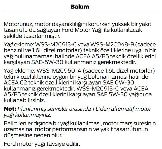

Kılavuza bakalım ne diyor, sayfa 306:
5696759865702_bakm.JPG.53599cdd45069326d
Üçüncü paragraf ACEA C2 veya A5/B5'i ekleme için serbest bırakmış, Yalnızca 1L'den fazla eklemeyin demiş.
Bundan çıkan sonuç yasal olarak elme amaçlı iki yönde de karıştırmakta (%25'i aşmamak koşulu ile) sorun olmayacaktır.
Serviste ne koyacaklarına da yetkili kendileri olduğuna göre en doğru kararı vereceklerdir.
Bilirkişiye bunun argümantasyonunu da yapabilecekleri konusunda kuşkum yok.
Kısacası oluşan arızanın yağdan kaynaklanmadığı sonucuna kolaylıkla varılabilir.

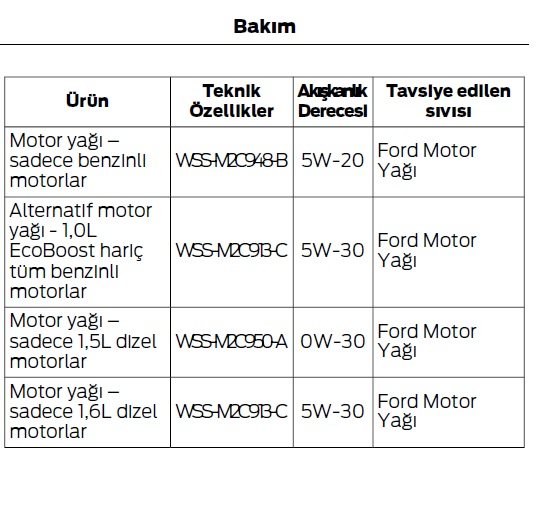

Klavuzun 305 sayfasıda ektedir. Ben bu klavuza baktığımda bu aracımın "WSS-M2C950-A" yağ kullanılması gerektiği bilgisini görüyorum, 306 sayfada ise bulunamaması halinde ise "WSS-M2C913-C veya ACEA A5/B5 teknik özelliklerini karşılayan SAE 5W-30" kullanabilirsiniz diyor. Bende müşteri olarak, aracımda Ford un Arge sinin ve mühendislerinin karar verdiği yağın kullanılmasını bekliyorum, tolerans değeri içinde kaldığı için başka bi ürün kullanmak istemiyorum. Bu yağa verilecek paranın tam olarak karşılığını alamayacağımızı söylemeniz ise kişisel görüştür, bu konuda bilginiz olabilir ama ben hislerle hareket etmemeyi tercih ederim, sonuçta bunu yazan fordun mühendisleri.
Bu gün Ford servisinden aradılar, teknik servis mühendisliği ile görüştük 5W-30 kullanılmasında sakınca yokmuş dediler, bende müşteri olarak klavuzda yazan yağı talep ettiğimi söyledim, müşteri olarak bu isteğinizde haklısınız dediler. Bunu söyleyebilmek bukadar zor olmamalı, taraflı davranıyorsunuz. Arkadaşlar yağı temin etmek için tedarikçileri ile görüşüp bana fiyat verecekler, olmadı ben kendi yağımı götüreceğim.
