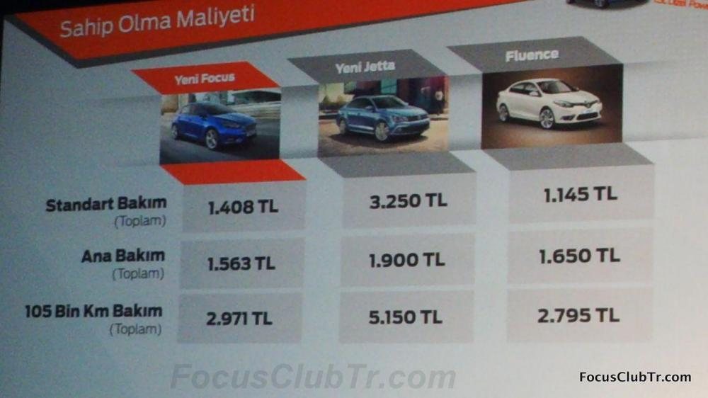

Üstad orada hesap şöyle yapılıyor...
(Örnektir)  Focus TDCI NB 1,5TDCI Manual Titanium - Opak 2016 aracımız var diyelim ... Garanti konusunda Ford EU teklif veriyor.
- Araç başına 75Euro karşılığı sana Garanti veririm ... diyor.
Bizimkiler (ellerindeki dev istatistik data'ya güvenerek) hesap yapıyor ... son on yılda araç başı garanti harcaması ne? Onay oranı ne?
...ne çıkıyor (atıyorum) 68Euro ... bu bedele Ford EU'dan gelecek geri bildirimin -gecikmesi- garanti parçalarının üreticilere (fabrikaların olduğu ülkelere) geri gönderimi (bürokrasi+nakliye) ve buna benzer maliyetleri ekliyorlar ve -pas geçme- haklarını kullanıyorlar.
Kuşkusuz Garanti'ti Türkiye'de karşılamak daha mantıklı ve hesaplı, her şeyden geçtim tepki süresi kısalıyor, benzer işlemi Ford EU'da yapıyor, bazı ülkeler Ford-Otosan'dan garanti satın alırken bazıları bizim gibi o işi kendi oluşturdukları havuzda hallediyor.
15k bakım aralığı konusuna dönersek ... temel neden : Sağlamcılık. (..ve TİK ile Nielssen'in dağıttığı son kullanıcı alışkanlıkları data'sı) kabaca özetlersek bizim var olduğumuz segmentlerde yapılan yıllık km (son kullanıcı beyanlarına ve servislerden gelen ham data'ya göre) 17k civarında ... F/O'da bu nedenle "15k'da veya yılda bir kere gel" diyor.
