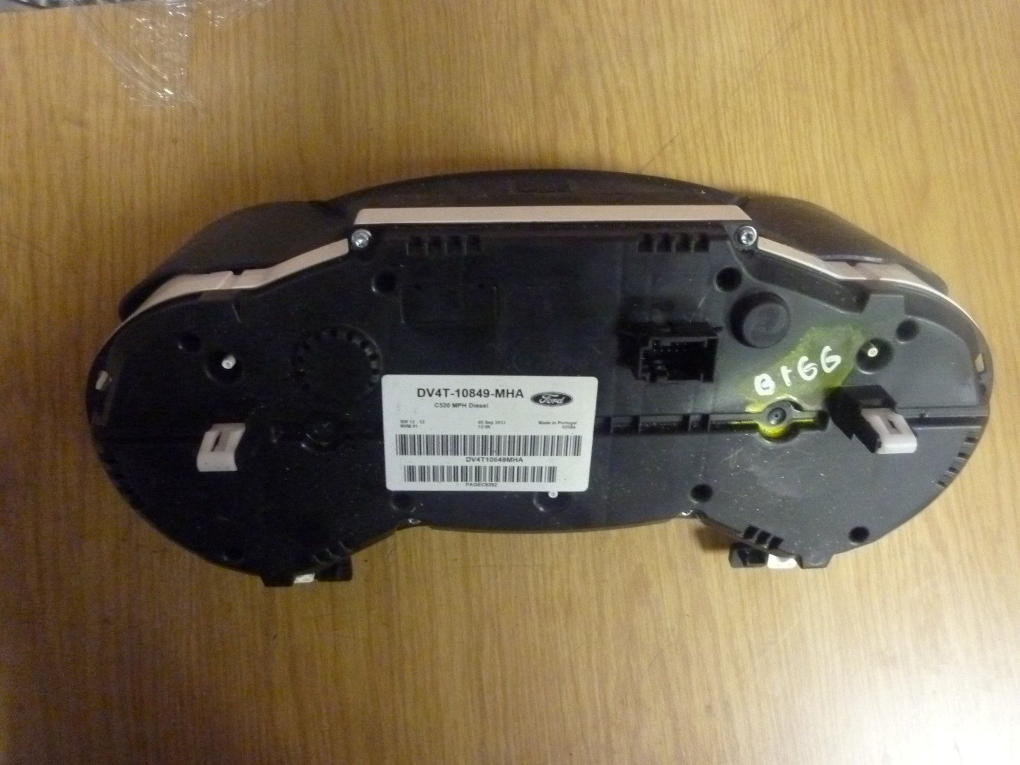

bugün arama sonuçlarından şu parça dikkatimi çekti. fiyat uygun olduğu için.
  • şimdi bu dizel ile benzinli arasındaki tek fark devir saatimi (öyleyse çok mühim değil çok devirli kullanmıyorum zaten)
  • mil/km olayında arkadaki stickerı değiştirip foCCusstan KM olarak tanıtsak yeterli olurmu
  • Kuga 2.0 Diesel den çıkmış parça DV4T-10849-MHA
  • 1.6 ATmosferik benzinli powershift arabamıza takmakta sıkıntı yaşarmıyız

- Çalışmama ihtimali yüksek sonuçta biri dizel sizinki benzinli tanımlama,kod,beyin farkı mutlaka vardır. Bilgili arkadaşlar daha net bilgi vereceklerdir.
- Sticker işi en kolayı, önemli olan göstergenin güncellenmiş olması onların deyişiyle "job 2" veya daha üstü, öyle değilse foccus programıyla istediğiniz kadar tanıtın mil olarak kalacaktır,tecrübeyle sabit :)
- 1. şıktaki gibi yerine oturma konusunda sıkıntı olmaz, Hakan bey'de kuga göstergesi takmıştı ama benzinliye benzinli-dizele dizel göstergesi lazım
