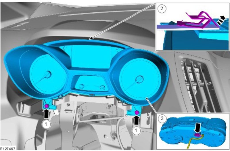

Konuyu hortlatiyor gibi olacagim ama dun almis olsugum gosterge bugun elime ulasti. Vakit bulabilirsem aksama takmaya calisacagim. Resimlerin hemen hemen hepsi acilmiyor. Vidalarin yerlerini buldum fakat cetvelle bastirmamiz gereken yerden bahsedilmis resimlerde olmadigi icin anlayamadim elinde resim olan varsa ekleyebilirmi?
Birde kutup basini sokmem kesinlikle gereklimi?
cetvele gerek kalmayacak büyük ihtimalle. Göstergenin üst kısmı ile göğüs arasında tırtıklı yüzey birbirine geçiyor. Göstergenin üstüne bakın anlarsınız. Çekerek çıkmıştı benim göstergem. Arkadaki soket biraz alengirli. Pim vardı ona basarak soketin kelepçesini diğer tarafa yatırınca soket çıkıyor. Aslında çok basit. Bir kez yapınca çok kolay geliyor.

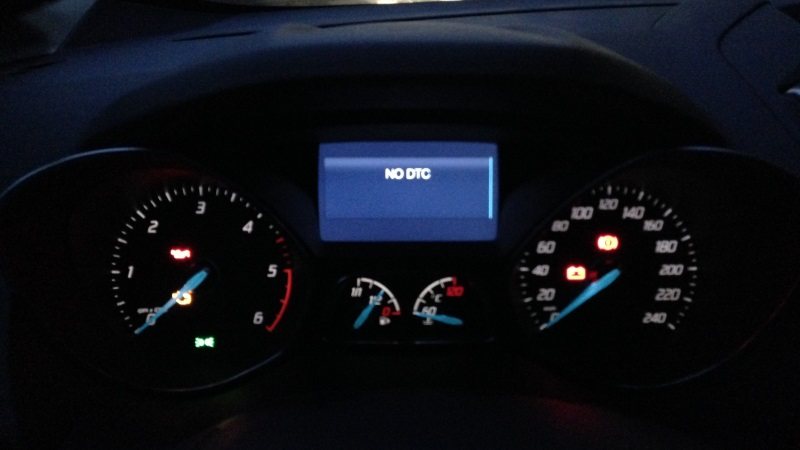

    Ozan cımın büyük yardımları ve sizlerin yol göstermesiyle ekranımızı taktım. Tek kalan km ayarlanması.
Cetvel kullanmayınca takılabiliyor, ama cetvel ile çok kolay çıkıyor.
Tesekkurler Murat bey, bu gorsel yardimci olur. Kutup basi sokmeden cikarsak sorun yaratirmi?
Ben direk taktım kutup başını sökmeden. Ama dtc atıyor onu sildirmeyi unutma.

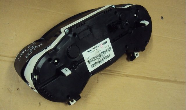

On 03.03.2016 at 14:14, Murat Kavuk said:
Evet. Sadece kugaların montajı farklı, ona dikkat etmek gerek. Bir de makyajlının uyumunu test eden yoktu en son ..
Ben hararet + depo kısmını değiştirmiştim (benim eski gösterge ile). Forumda da paylaştım (hangi konu hatırlamıyorum ama benzer bir başlık idi). Yalnız, hız bölümünde kenardaki farklılıktan dolayı sanki bir uyum sorunu var gibi, ama emin de değilim. Sanki geniş ekranlı da kenar taban daha yüksek gibi bir şey kalmış aklımda. Küçük ekranlarda dikkat ederseniz, analog kısımlarda (hız ve devir), geniş ekranda gördüğünüz kenar kabartmasının olmadığını farkedeceksiniz.
kuga nın nasıl farklı orasını anlamadım. benim gösterge kuga nın ki imiş ve bir farkı yok. uyumsuzlukta yok. kullanıyorum şu an.
Arka montaj farklı, kuga da ilave iki tane klips var montajda. Ama belki de o klipsi kırsak, bizim araçlara da olur gibi ..
