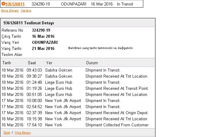

Bizim ürün Tr'ye giriş yapmış bakalım kısa zaman içinde kavuşuruz sanıyorum;
18 March 2016 - 12:38 tarihinde, Semih G. yazdı:
amerikapostam.com un gönderisi mi bu? Küçük paketleri direk gönderiyorlar demekki.
