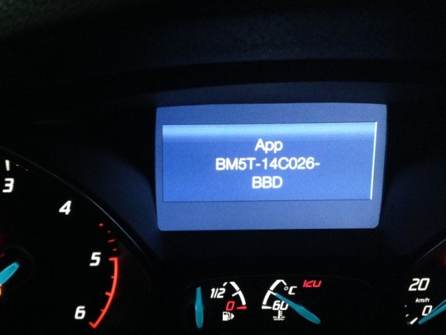

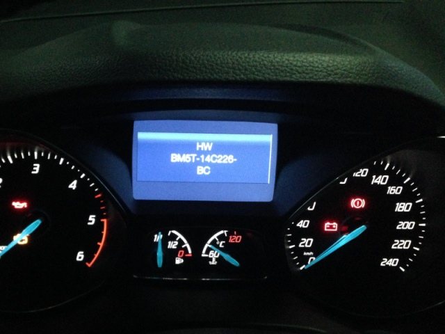

7 saat önce, Murat Kavuk said:
Test menüden HW ve SW kodlarını görebiliyorsun. Sürüm numarası istersen, biz de bakar söyleriz
İşten gelince baktım şimdi test menüsünden ama SW diye bir şey göremedim hocam çıkanlarsa şöyle;
APP BM5T-14C026-BK
HW BM5T-14C226-BE
Yorum bağlantısı
APP BM5T-14C026-BK
HW BM5T-14C226-BE
Bendekiler de bu şekilde ..
Kaputu gösteriyor mu diye ben de baktım, bende de göstermiyor :)

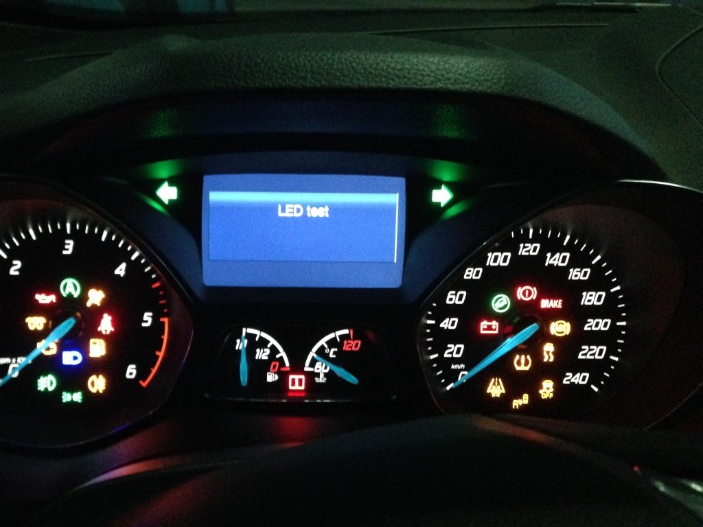

LED testte bizde de BRAKE lambası varmış, bugün ilk defa dikkatimi çekti.

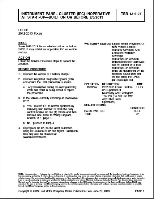

İlk karşıma çıkan siteye girdim ve ne göreyim, benim gösterge onların tabiriyle ''job1'' imiş. Arkadaşlar kendi satıcılarında bunları güncelletmiş vee mutlu son :D  ''Job2'' dedikleri versiyonda mil/km geçişi - 4'lü ekran gibi özellikler eklenmiş. Demek oluyor ki bir güncelleme ile bende buna kavuşabilirim ama ;
1- Güncellemeler ortak mıdır elin amerikasıyla,onlara ayrı bize ayrı mı çıkıyordur
2- Adamlar bile güncelletirken kırk takla atmışlar servislerinde, TSB adında bir şeyden bahsediyorlar yarım yamalak ingilizcemle pek anlayamadım ama bir belgeymiş ve bunla servise gittiklerinde öncelikle ''Bunu nerden buldunuz ? diyip sonrada güncellemeye koyuluyorlarmış araçları. Ben nasıl güncelleteceğim acep :P
TSB dedikleri olay;
Yorum bağlantısı

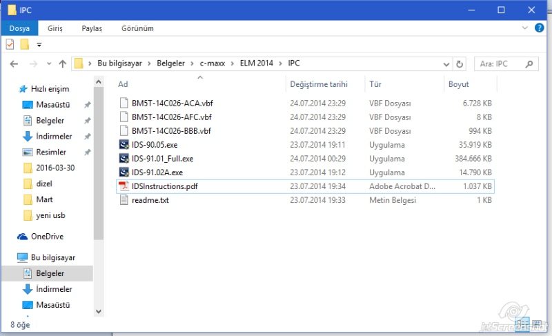

Semih, dosyalar burada (vbf dosyaları). Bunlar 2014 yılının versiyonu ama işini görür. Şimdi bir tane IDS cihazı bulup, bu dosyaları IPC modülüne yüklüyorsun :)  En azından benim ekli pdf dosyasından anladığım bu. Focccus programında bu yükleme opsiyonu var ama pek bir işe yaramıyormuş.
Sonuç itibariyle, vazgeçme, serviste şansını dene. Dediğin gibi belki İstanbulu arayıp yardım isterler. Olmadı bir İstanbul yap. Yakında trileçe partisi olacak diye bir his var içimde :)
