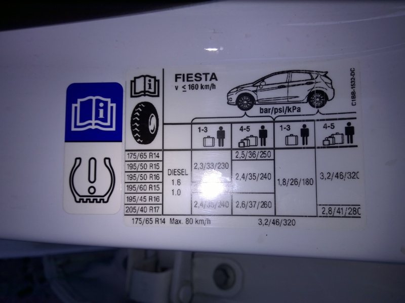

Kışlık lastiklerde lastik basınç oranı değişiyor mu? Kışlık lastikleri alırken arkadaş havasını fazla bastı. Nedenini sordum vakumları biraz açılsın bu şekilde 1-2 hafta bin gel havasını indirelim dedi. Bana saçma geldi bilmiyorum sizce de öyle mi? Şimdi araba her çukurda sekiyor.
Kış için ideal lastik basınçları nedir acaba. Ben ayarlamak istiyorum lastikçilere de güvenim kalmadı. :)

Böyle bir şey yok tabii ki :) Yaz neyse kış da o. Sadece yük artarsa, basıncı arttırırsınız o kadar.

Lastiğin normalden fazla veya az havalı olması zaten tutunmayı zorlaştırır, birde yeni lastikler ilk 300km - 500 km üretim sırasında kullanılan çeşitli yağlar, çapaklar vs nedeni ile rodaj süresi vardır, bu ikisi birleşirse fren mesafeniz filan baya bi artabilir.
Birde benim bildiğim kadarı ile lastiğin havası lastikten lastiğe değil, arabadan  arabaya değişir, her aracın ön ve arka ağırlığı farklı olduğundan kullanılacak lastik ebatına göre aracın ya kapı içlerinde ya depo kapağında lastik havaları yazar. Bu nedenle mühendislerin hesapladığı hava basınçları kullanılmalı (benim aracın şöför tarafında ekteki gibi etiket vardır) ben aracımı ilk aldığımda bi kere lastikçiye hava ayarı yaptırdım onda da lastiklere farklı hava basmış, bide üstüne para verdik. Araca özel havalar kullanılırsa lastiklerin tutunması optimum olacaktır (Düşük basınçta yük lastik kenarlarına bine, lastik sırtı yere tutunmaz. Yüksek basınçta sırt fazla şişer lastik tabanının tamamı tutunmaz bu nedenle araç yüküne göre basınç değişir).
Birde yeri gelmişken bahsedeyim, amacım belki birilerine faydam olur,
şöyle ki;
1) Lastik havaları lastik soğukken ölçmek gerekiyor,
2) Lastikler zamanla hava kaybedebiliyor, genellikle 2-3 haftada bir kontroledilmesi tavsiye ediliyor
2) Petrol ofislerinde ki  hava istasyonlarının çoğunun kalibresi yok, benim gördüğüm 2-3 psi +- oynuyor
3) Mutlaka kaliteli bi hava ölçer alın, dijitalleri daha iyi olur (bende pakkens kalem tipi olanlardan var ama okumak zor oluyor aliexpresden dijital aldım bi kaç haftaya kadar gelir, ikisini kıyaslarım) 2-3 bar gerçekten fren mesafesini etkiliyor
4) işini iyi yapmayan ustalar olduğu sürece paramı veririm geçerim olmuyor, kendiniz için bunları yapmaya mecbursunuz :)
