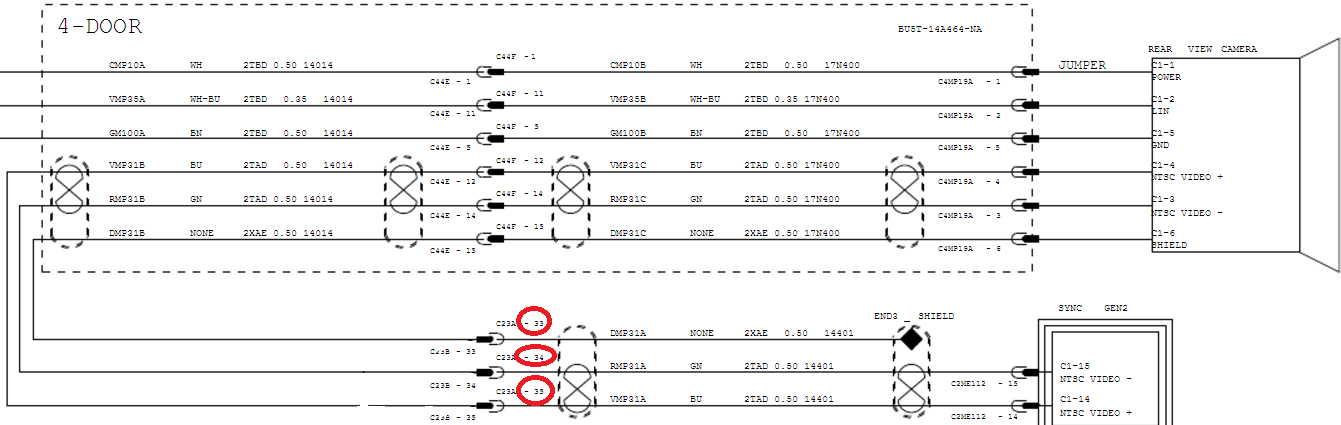

Focusta modülden sync'e mi gidiyor bağlantı? Bu şema Amerikadaki sistem için görünüyor.
Etisten baktık uygun sema bulamadık bu şemayı ben bulmuştum focus için uygun sema var mı

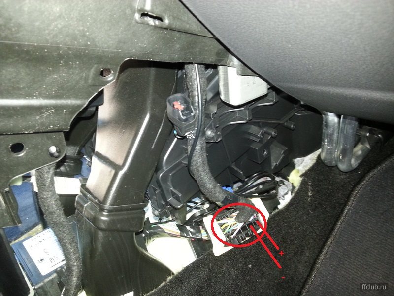

Bu yolcu ayağındaki bağlantıda sanırım problem var hangi numaralı pinlere kablo girmesi gerekli . Kablo siyirmadan pinden alabilir miyiz @Serkan Karakoca @Ozan Kar
Direk pinden alınabilir tabi ancak doğru olması önemli. Bende module giren soket yoktu, öyle olunca tüm tesisatı kendim çektim. Serkan abide varmıydı bilmiyorum ama onda da kendi çektirdiği tesisatı kullandık.

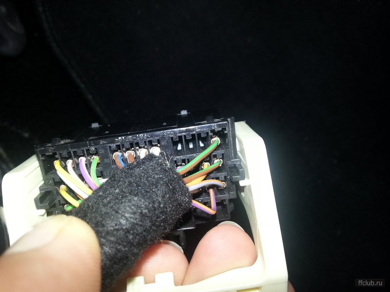

Bu 2  pinden alıp fakra kabloyla direk ekran soketine girecek şekilde bağladık 34 ve 35 numarayı ruslarda da bu şekilde gördüm.Serkan alt konnektore giren 2 kabloyu sıyırıp kullanmış ama hangisi bilmiyorum.
O 2 kablo doğrudan kameraya gidiyor, öncelikle onu kontrol edin.

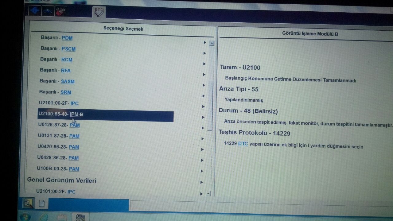

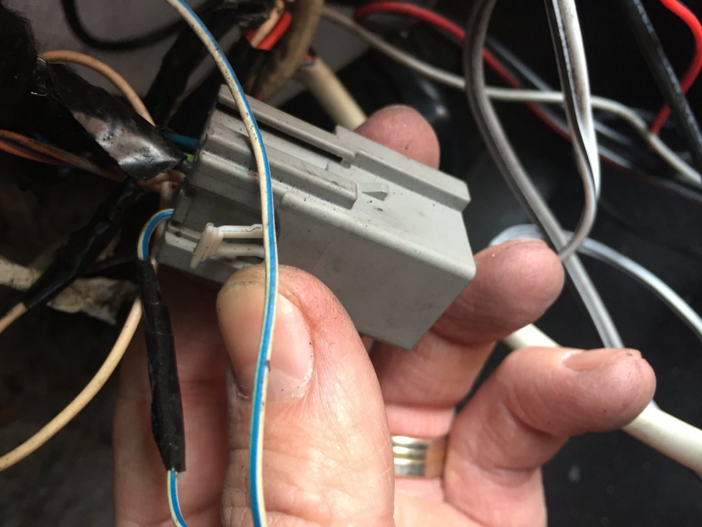

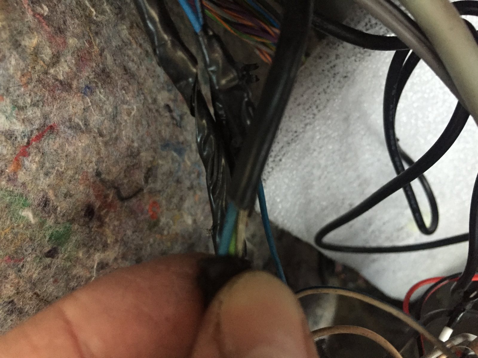

1-benim araçta modülün ordan öne doğru giden üç kablo vardı yolcu soketinin oraya kablo renkleri aşşağıdaki resimde :) hatta bir siyah kablo kılıfı içerisinde biz bu mavi ve yeşille ilgili işlem yaptık ön taraftan

5- Kameradan gelen kalan 2 adet kablo DİREK ÖNE DOĞRU YOLCU SOKETİNİN ORAYA DOĞRU GİDİYOR !!! BU KABLOLARIN BİRİ CANLI UÇ (+) DİĞERİ (-) UÇ !!! (Özelikle bu uçlara dikkat etmek lazım neden tesisatı 3e bölelim 1-kameradan bagaj kapağı modül arası 2-taban tesisatı öne giden yolcu soketinin oraya kadar 3-yolcu soketinin ordan ekrana çıkan fakra soketli kablo  1 numaradan başlayıp 2 numarada ve 3 numarada bu kablo renkleri veya bu kablolar kesintisiz devam etmek zorunda  ters bağlantı yapılırsa görüntü gelmez hiç bir şekilde !!! ozan yukarıda bunu demek istemiş zaten )

aşşağıda resmini ekledim.Burda da 2 kablo modüle giriyor
düz beyaz ve  beyaz üzerine mavi çizgili benden bu kadar arşiv işe yaradı :) @Özer Aksu  @Murat Kavuk  @Ozan Kar
