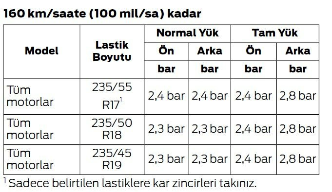

Kuga kullanma klavuzunda bar olarak yazılmış.
1 Bar = 14,5 Psi
