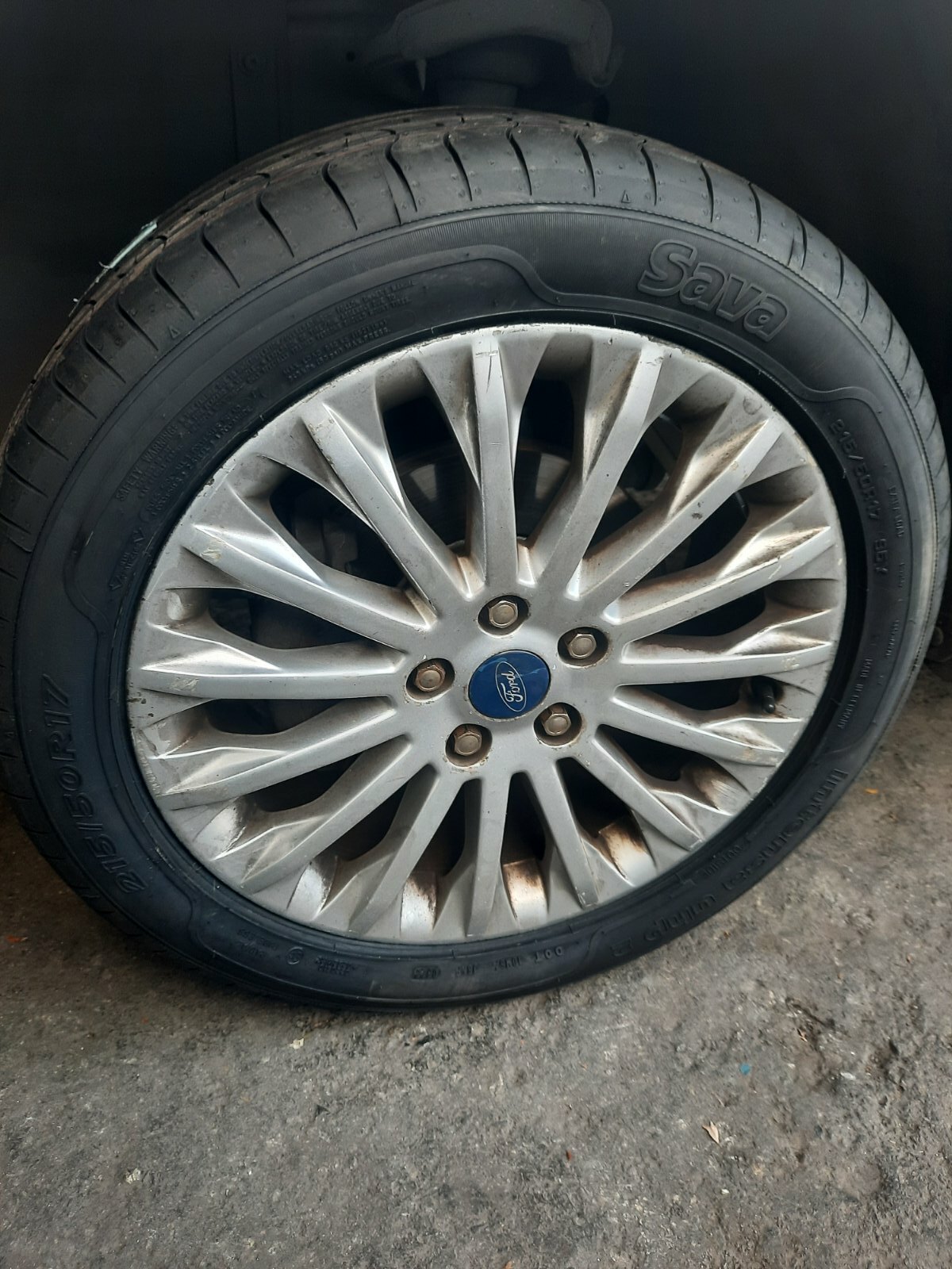

Pabuçlar değişiyor..Sava İntense Uhp 2
suat coşkun tarafından düzenlendi
