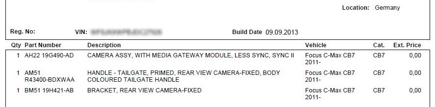

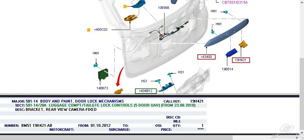

O kameranın brakete ihtiyacı yok abi.
Doğru söylüyorsun, braketsiz de mümkün. Zaten Ekim 2012 öncesi braket yok. Sonrasında eklenmiş. Yine aynı tarihte kamera kodu -AC yerine -AD olarak değişmiş. Bendeki kamera -AD olduğu için braket lazım diye yorum yaptım.
Braketin şöyle bir avantajı var. İçeride vida yapılan yer, çıtaya yapıştırılmış bir parça. Kamera darbe aldıkca o kısmı zorlayacaktır. Zamanla da yapışkan yüzey kopabilir. Braket koyarsak, kamera için bariyer olacak, bu ihtimal ortadan kalkacak.
Ancak resimde net belli olmuyor, iç tarafta kalan iki tane üçgen var, onların orada olmaması gerekiyordu. Onlar montaja engel gibi.
2 saat önce, Ozan Kar said:
Braket bu tip kamera için abi. Kamera brakete oturuyor o iki parça üzerine kapanıp birbirine geçince sabitlenmiş oluyor. Brakette çıtaya geçmeli olarak oturuyor.

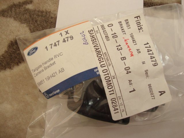

Bagaj kapağı çıtasını da zuladan çıkardım. Braket ona da uymuyor. Bir kaç defa daha kontrol ettim. Benim arabadan sadece iki gün sonra üretilmiş, benzer özellikli bir araçtan kontrol ediyorum. Oraya göre bu parça lazım. Emin olmak için tek tek resmini bile çektim, kodu yanlış mı okuyorum diye, ama yanlışlık göremiyorum bir türlü :) Dert değil gerçi, bu şekilde de olacak. Sadece braketi boşuna almışız..

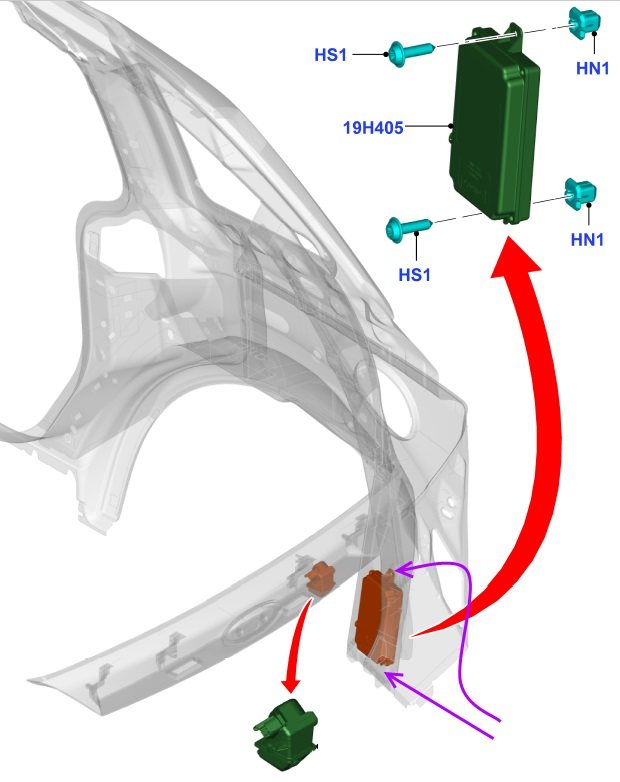

Kamera yoksa yoktur ki. Modül bağlantısında bir de tow bar (çeki demiri de diyorlar :) ), onun montajında var..
Modül için olan, sağ arkada, resimde mor okların ucunda.. (yakıt kapağının dümdüz aşağısında)
Murat Kavuk tarafından düzenlendi
Abi peki vidalamak şart mı? Mesela bu plastik aksamları tutturdukları kama gibi plastik vidalar tutmaz mı?
Olabilir, ama trimi söküp bakmak lazım. Epey derinde bir yerde, cesaret edip sökemedim, usta ile bakarız dedim, kaldı öyle.
