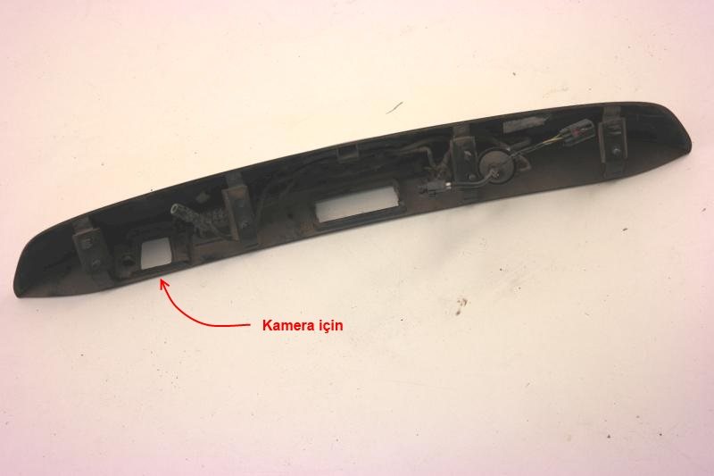

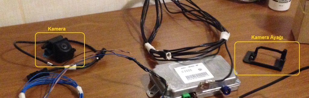

Bir eksik kısım daha var, bagaj çıtası :) Kameralı olanların bagaj çıtası farklı. O konuda karar veremedim. Yeni bir tane alacaktım ama bu Polonyadan gelen malzemelerdeki bir detay kafamı karıştırdı. Arkadaş kamera bağlamak için ayak bile göndermiş. Yani çıtayı kesip, bu ayağı çıtaya sabitledik mi tamamdır. Sadece nereden keseceğimizi bulmamız gerek.

kesim yeri önemli abi ben orijinalinden şablon çıkartıp kestim yinede çizgi kaldırımın hafif üzerine çıkıyor. tabi bu yine benim beceriksizliğim :D

Abi bizim parçacıda kamerayı montajlamak için olan plastik o aparat vardır belki.Gerekirse baktırrız.

Aparat var, çıta da tadilat lazım ya da yeni çıta. Tam olarak şu deliği açmak gerekiyor..
