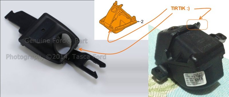

Şu parça ne ola ki (19H421)? Benim arabadan 2 gün sonra fabrikadan çıkmış, kamerası olan bir c-max'ı incelerken fark ettim. Galiba bu parça bende yok. Kamera ayağı desem, o zaten çıtayla geliyor ki benim aldığım çıta ile bu aracın çıta kodları aynı.
Bu parça aynı kod ile focusda da var. Almalı mı, almamalı mı? :)

Şu parça ne ola ki (19H421)? Benim arabadan 2 gün sonra fabrikadan çıkmış, kamerası olan bir c-max'ı incelerken fark ettim :) . Galiba bu parça bende yok. Kamera ayağı desem, o zaten çıtayla geliyor. Aynı parça kodu focusda da var. Almalı mı, almamalı mı?
@Murat Kavuk bu parça sende var yahu.

Sipariş geçiyorum şimdi :P Şaka şaka, ama ne ola ki bu parça? Kamera kodlarımız aynı (-AD), çıta kodumuz aynı (-BDXWAA). Kamera da sıfır oturuyor deliğine. Eskiden mi kullanılıyordu bu parça, yoksa bir işlevi falan var mı, merak içindeyim? :)

Hiç kafa yorma, çıkar ortaya :)
19h421 bu parça kameranın kasasının kamerayı içine yerleştirdikten sonra arka kasa kısmı kamerayı sabitlemek için kameranın içeriye doğru gitmesini engelliyor :)

 @Serkan Karakoca iki tane vida atıyoruz aslında, geri gitmemesi lazım sanki. Ama sen uygulamıştın, sana güveniyorum :)  @Gürkan Çakıroğlu 30 tl görünüyor fiyatı. Salı günü servise uğramayı planlıyorum. Acil kodlu sipariş çıkartabilirsem, sipariş vereceğim..
Ben de kameranın kenarlarındaki şekillere (tırtıklara) anlam verememiştim zati, hiç bir yere geçmiyordu ..

focusla biraz farklı galiba, bende sadece soldaki parça var o plastiğe oturuyor kamerada ona oturuyor. fotoğraftaki kamera bendekinden (ve Serkan abininkinden) oldukça farklı vida falan yok bizde.

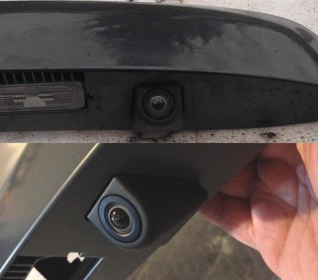

Detaylı resim var yarın ofisteki pcden yükleyim rica ederim ...
Kamera farklı evet, c-maxda iki tane montaj vidası var, çıta ile onlar da gelmiş.
iyi olur, teşekkür ederim. Benim bulduğum resimde de kapak var görünüyor..

@murat kavuk abi inşallah faydası olur :) senin kameranın iki vidası var arkasındada birbirine geçen kasası :) resmini atmışsın sen zaten ...
19H421 kodlu braketin siparişini servisten verdim. Otosanın stoklarında varmış, yurtdışını beklemeye gerek olmadı. Artık çinden gelecek son kabloyu bekliyoruz.
Bu braket ile ilgili bir not daha düşeyim. Kamera kodu -AC ise braket yok, ama -AD ise braket geliyor. Muhtemelen sonradan bir geliştirme faaliyeti olarak ilave edilmiş.
