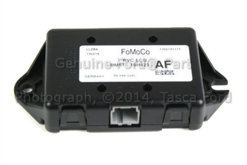

Focus kamera modülü kodu 80-90 euro gibi bir şey. C-max kamera modülü kodu ise 550 euro. Aynı ekrana bağlı iken neden böyle diye düşünürken galiba sebebini buldum :P Focusta kullanılan modül plastik kaplama dandirik bir şey, ama c-max modülü bakınız neye benziyor.
Üstteki c-max modülü, ikincisi ise F serilerinde kullanılan modül ..

Tamamen anlamamakla beraber, marka ve giriş farkı gibi gözüküyor. :D
Aslında söylemek istediğim, BMW ile aynı kalıp ve giriş var c-max'da. Kamerası da benziyor. Her modül için BMW'ye kullanım hakkı bedeli ödüyor olmalı Ford, o nedenle c-max modül fiyatı uçuk (not: sadece fantastik bir tahmin :) )
Bu focus modülünün resmi mesela, bunun hiç alakası yok:

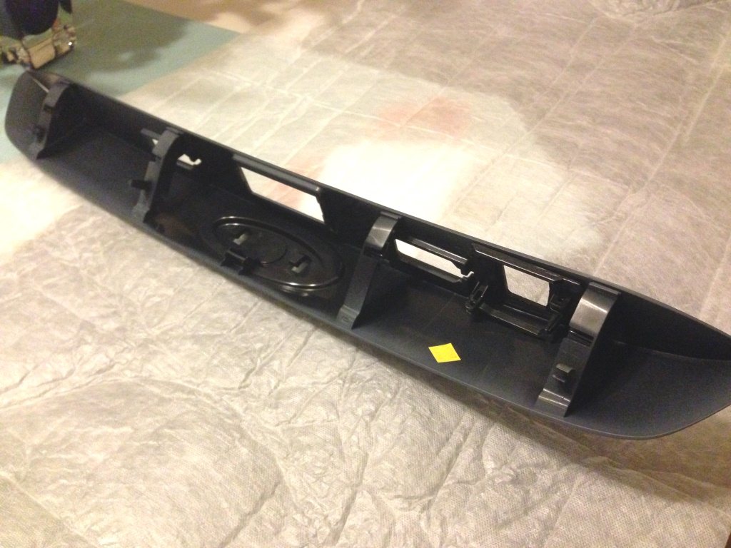

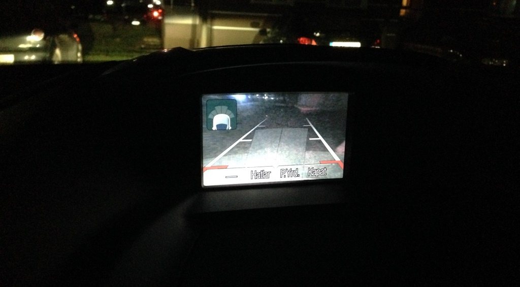

Somunları bulamadım ama montajı yaptık. Boşuna beklemişim sahiden :) Başka bir somunu kenarından azıcık kesince oldu gitti. Oldukça uzun bir gündü. Beklediğimden daha zor oldu. Belki elektrik tesisatı vardır dediydim ama o bile yoktu. Savaş ustayı epey uğraştırdık. Uğraşırken Yakup'un, Cenk abinin, Mert'in kulaklarını çınlattık. Akşam 6:45 gibi servisi Savaş usta ile kapattık. Bagaj kapağının trimlerini geri yerine koymaya vakit kalmadı, onları serviste bıraktım eve geldim. IPC'yi de güncelledik bu arada (ama dijital hız gelmedi :P ) Görüntü gayet net, beyaz çizgilerimiz direksiyon ile dönüyor :)

Ayrıca modüllerin kabına felan takılmayalım önemli olan içi epson yazılımla yapıldığı için çoğaltılamıyor. Kopya edilemiyor genelde içleri aynı :)
