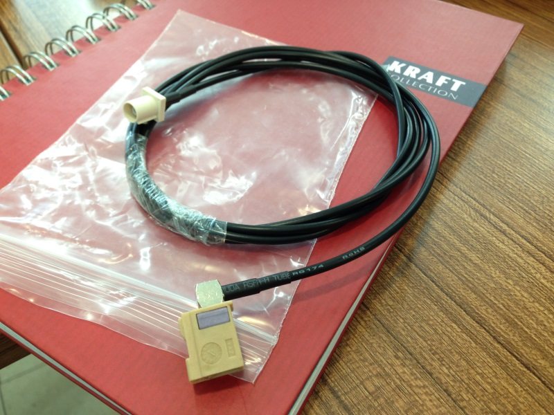

Bu da ekran arkası için eksik olan kablomuzun resmi. Tee Çinden geldi .. Somunları Cuma günü servise sordum, daha gelmemiş. En az bir hafta daha sürer dedi arkadaş. Keşke servis yerine dingiltereden ya da Almanyadan sipariş geçseymişim. Fazla uzattık, sıkıldım biraz, beklemeye devam ..
Bu kablo tam olarak nereye denk geliyor? takıldığı yerde tesisat hazırmıydı.

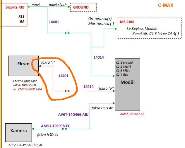

Resimde işaretledim. Ayak hizasından ekrana uzanan kablo. Bu kablo panel tesisatı (14401) içimde geliyor normalde.
Bende tesisatın "t"si bile yoktu. Cimri ford, bu adamın bir gün kamera takacağı tutar, şunun soketlerini hiç değilse koyayım dememiş :)  Herşeyi sıfırdan çektik. Neyseki polonyadan tesisat almıştık, işimi çok kolaylaştırdı. Bir tek bu, ekrana giriş kablosu eksikti onu da çinden getirttim.
Focus'un tesisatı tamamen farklı ama, sadece ekran girişleri ortak görünüyor. Yani kablonun diğer ucu nasıldır bilmiyorum. Bir de son seri ekranların arka girişleri de farklı, "fakra hsd" diye adlandırılan bir giriş var (c-max'ın kamera ve modül girişlerinde kullanılan girişin aynısı).
Eğer eksikse böyle bir kablo alabilirsin. Çin uzak dersen, Avrupalı alternatifler var, biraz daha pahalı. Mesela şu kablo da aynı işi yapıyor:
http://www.ebay.co.uk/itm/Antennen-Verlangerung-FAKRA-Winkelbuchse-Stecker-1m-TYP-Z-Antennenkabel-Kabel-/110917702632?hash=item19d335d3e8:m:mLZqV8dJ1L10DTnhjisdZRg

Serkan daha önce yazmıştı, doğrudan gps anteninin soketini kullanmışlar (mavi soket, her yerde bulmak daha kolay). Demekki onda da bu kablo yokmuş. Kamera girişi kehribar rengi.
Onlar bu eksik kabloyu şu şekilde çözdüler sanırım; mavi fakra soketi buldular, modüle kadar koaks kablo ile gittiler. Ekranın kamera girişinde mavi soketin girişini engelleyen çıkıntıyı falçata ile kaldırdılar. Sen de aynısını yapabilirsin. Yada ekrana giriş için "fakra I" ya da "fakra Z" soket bulabilirsin.
Bu resmi daha önce koymuş muydum? Yararlı olabilir. Bu sistemin teoride TMC desteği var. Ama bunun için ilave kablolar lazım. Bende de hepsi var, ama bir türlü montajını yapamadık. Dur bakalım ufak bir projem daha var, onda deneyebilir miyiz..
