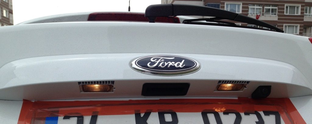

Plakalığın kenarları kameraya çarpıyordu. İptal edip, plakayı yapıştırdık ..

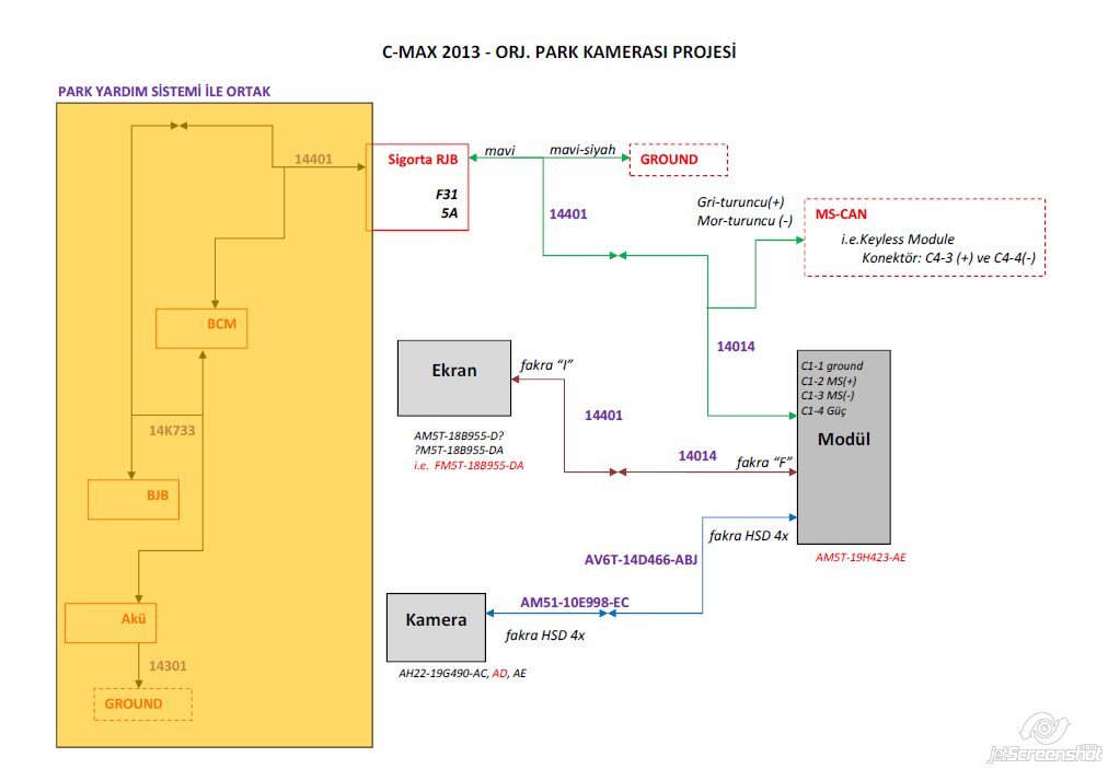

  • Ölçüler tamam ..

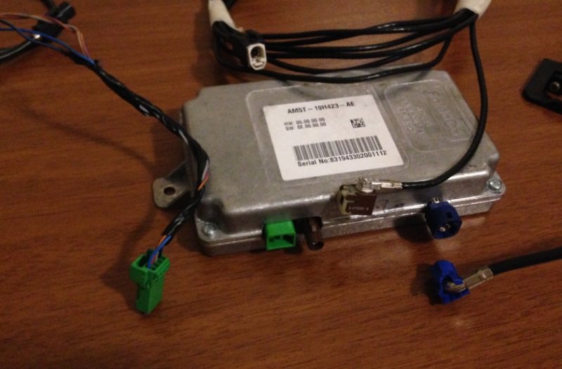

  • Somunları bulamadım ama montajı yaptık. Boşuna beklemişim sahiden  Başka bir somunu kenarından azıcık kesince oldu gitti. Oldukça uzun bir gündü. Beklediğimden daha zor oldu. Belki elektrik tesisatı v
  • Ama sadece arka, ön tarafa hala plakalık ile     Son olarak da en başta çizdiğimiz krokiye son şeklini verelim ..

İrfan hocam, fazla modülü bir kaç parça karşılığında bir arkadaşa kaptırdık. Elimde maalesef modül kalmadı. Ama ayarlarız bir şekilde. Tesisat ile ilgili her şeyi çözdük. Sadece yeşil soket'e çözüm yok şimdilik (yeşil soket ana tesisat ile geliyor, o bana Polonyadan gelen takım ile gelmişti).
