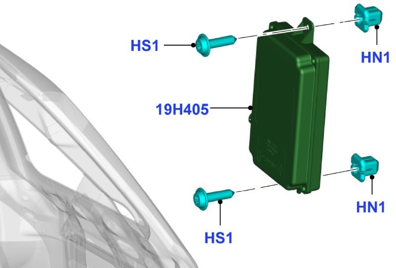

Bu da ekran arkası için eksik olan kablomuzun resmi. Tee Çinden geldi .. Somunları Cuma günü servise sordum, daha gelmemiş. En az bir hafta daha sürer dedi arkadaş. Keşke servis yerine dingiltereden ya da Almanyadan sipariş geçseymişim. Fazla uzattık, sıkıldım biraz, beklemeye devam ..

Bu iki somunu (HN1) halen sağlayamadık. Servisten aradılar, somun halen yokmuş. 13 şubat'a atıyor sistem, o tarihin de garantisi yok derler. Üretilmesi bekleniyormuş. Galiba benden başka deli yok onları isteyen. Benim olay inada bindi artık, o somunları almadan montaj yapmayacağım..

Resimde HN1 olarak görülen parça. Somun + vida gibi bir şey. İçerisi M4.8 dişe sahip (civatası M4.8x19 çünkü). Ama dışarıdaki kısım ile ilgili elde bilgi yok. Sanki dış kısmında da dişler var (ecat'de o şekilde gördüm diye hatrılıyorum) Trimi söküp bakmak lazım, tam olarak nasıl bir yuvası var diye.
