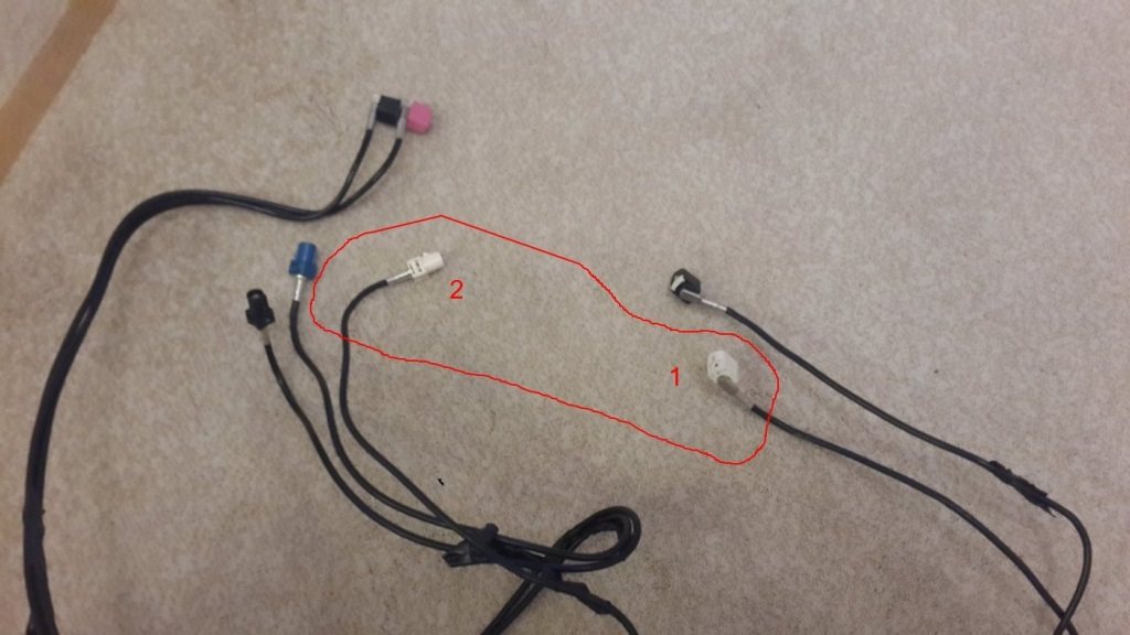

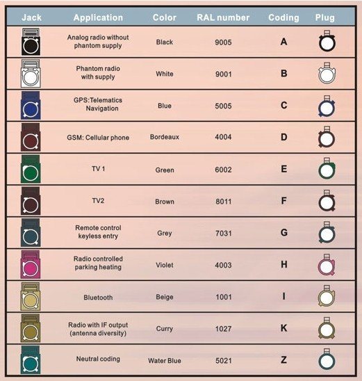

Kamera girişine mavi soketi takabiliyor muyuz, yanlış mı anlıyorum :) Kamera girişi normalde resimde "I" olarak gösterilen şekilde. Mavi ise "C" kodlu. Montaj için aynı kodlu jack-plug ikilisi lazım değil mi.
Murat Kavuk tarafından düzenlendi

@Gürkan Çakıroğlu Abi bu kabloyu sakla. Tek tarafı bile traşlasak, 1 numara, cihaza girer :) (Ben yine de Fakra "I" bakacağım bir süre :), bulamazsak bununla çözeriz)

9 saat önce, Ozan Kar said:
Ben bundan aldım, kabloyu takarken mahvoldu, ama muhtemelen benim beceriksizliğimdir :) mavi ile sarının tırnakları tam ters ya dişisi ya erkeği modifiye edilmeli.
Bu arkadaşa mail attım, kabloyu tam benim istediğim gibi hazırlayıp gönderiyor istersem, 5,5 pound gibi bir fiyata (kargo dahil).
1x (1,5m) with "fakra I female(90°) connector to "fakra B male" connector RG174 (camera) GBP 5.5
Çayniz arkadaştan alıyorum. Artık ne zaman gelirse. Kablo tipini RG58 yaptım, fiyat aynı.
"Fakra I female straight to Fakra B male RG58 cable 1.5m length"

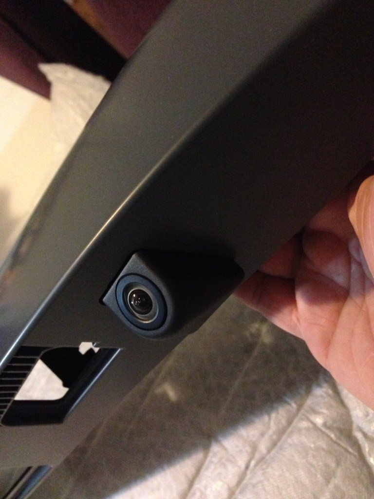

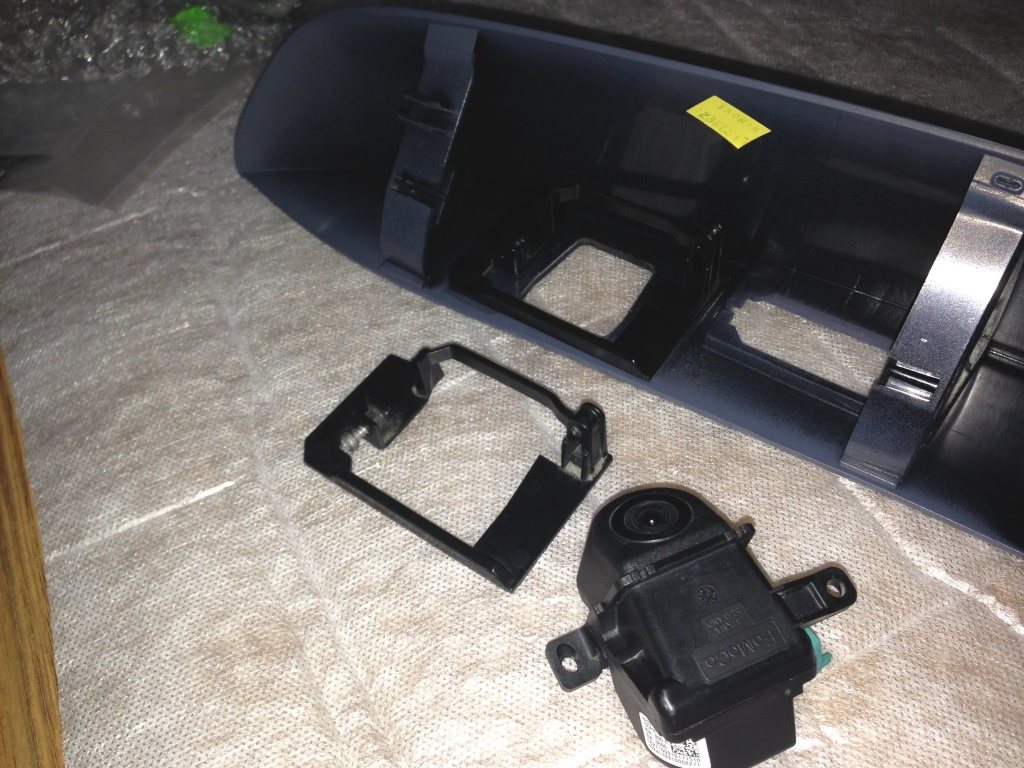

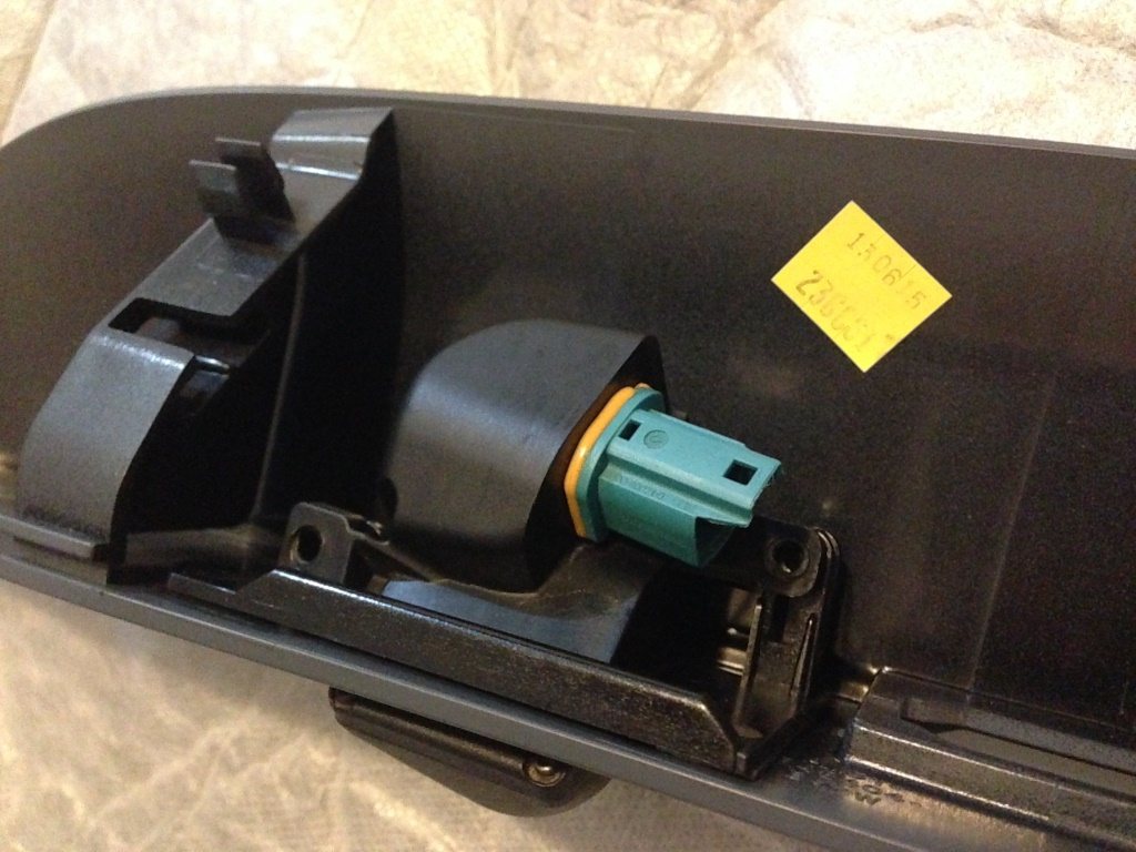

Kamera montajına uygun bagaj kapağı çıtamız taze ulaştı. Kameranın tam montaj yerini kesin buldum artık :) Ama orjinali de zaten sonradan kesme imiş, kenarlarında kesme izi bile belli. Yukarıdaki resimlerde "kamera ayağı" diye verdiğim parçanın aynısı var, ve yapıştırma. Polonyalının gönderdiği parça sonradan uydurma sandıydım ama değilmiş, bizzat orjinal parça imiş. Bende de bu parça da var iken çıta almaya hiç gerek yokmuş. Bakalım, belki yine orjinal çıtamızı kullanırız, boya işi de çıkmaz.
