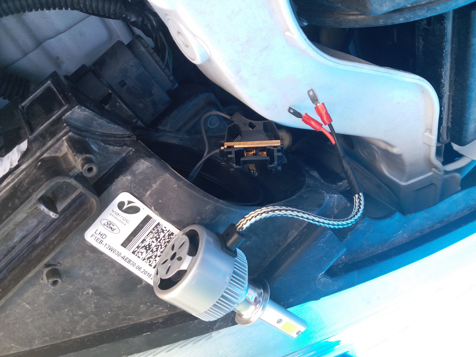

Muhammed E. Yanıtlama zamanı: Haziran 17, 2017 Raporla Share Yanıtlama zamanı: Haziran 17, 2017 Merhaba. Focus 3 uzun far H1 değiştirmek istiyorum led far ile. Ürün geldi eski farı da söktüm ama hangisi artı hangisi eksi bilemedim. Denemek de istemiyorum sıkıntı olur. Bilgisi olan var mı? Kırmızı kabloyu orjinalindeki resimde hangi kabloya bağlamalıyım? Yorum bağlantısı Diğer sitelerde paylaş More sharing options...
Ozan Kar Yanıtlama zamanı: Haziran 17, 2017 Raporla Share Yanıtlama zamanı: Haziran 17, 2017 3 saat önce, Muhammed E. yazdı: Merhaba. Focus 3 uzun far H1 değiştirmek istiyorum led far ile. Ürün geldi eski farı da söktüm ama hangisi artı hangisi eksi bilemedim. Denemek de istemiyorum sıkıntı olur. Bilgisi olan var mı? Kırmızı kabloyu orjinalindeki resimde hangi kabloya bağlamalıyım? ortadaki +(kırmızı) kenardaki -(siyah) 1 Yorum bağlantısı Diğer sitelerde paylaş More sharing options...
Muhammed E. Yanıtlama zamanı: Haziran 17, 2017 Raporla Share Yanıtlama zamanı: Haziran 17, 2017 2 saat önce, Ozan Kar yazdı: ortadaki +(kırmızı) kenardaki -(siyah) evet genelde öyle oluyor diye ben de öyle düşündüm ama bu biraz farklı geldi teşekkür ederim. İlk denememde farı oraya sığdıramadım ama yarın bir daha uğraşayım. Acaba bu fanlılar sığmıyor mu ki? Yorum bağlantısı Diğer sitelerde paylaş More sharing options...
