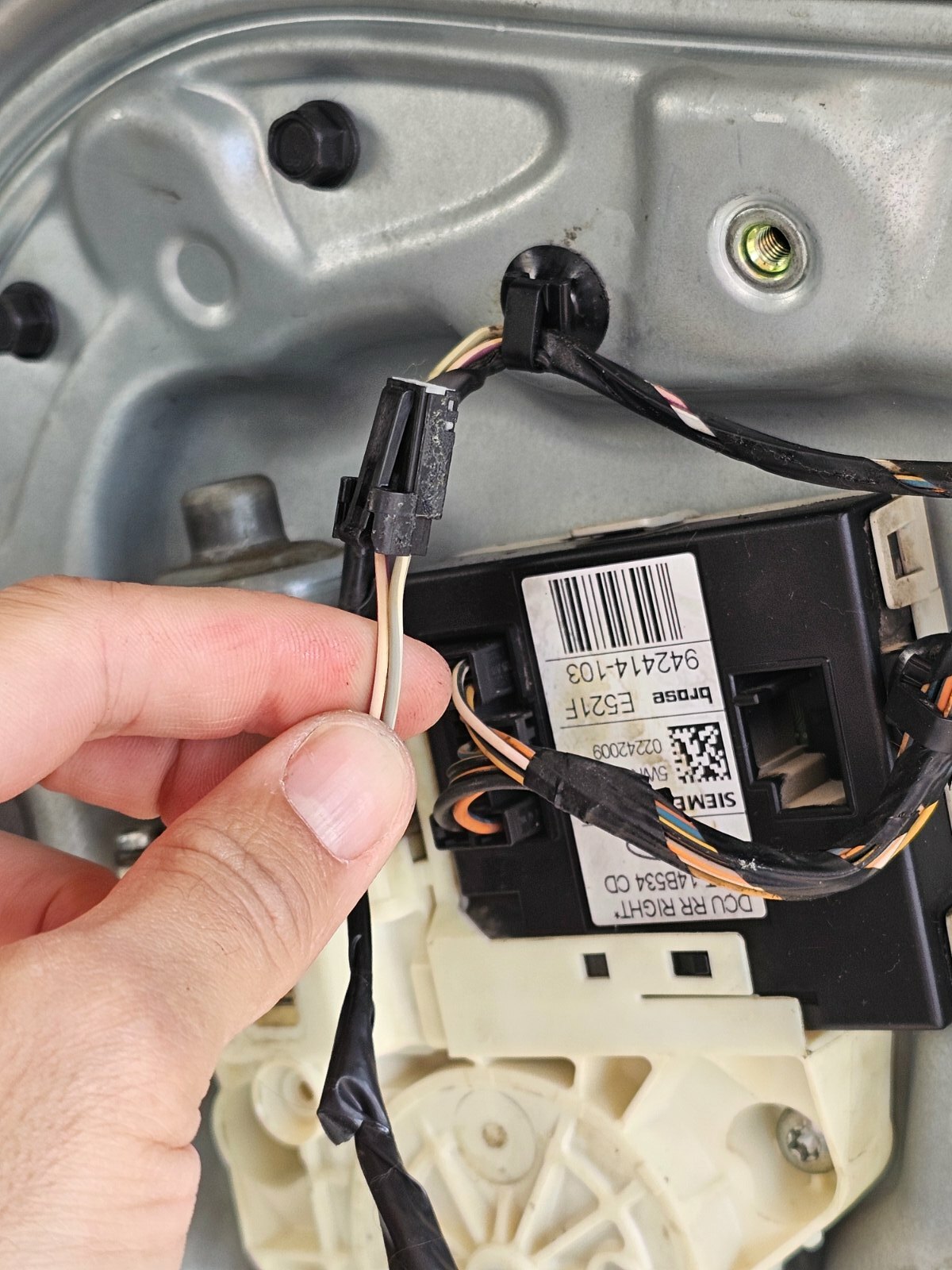

  2. Bu parça yerine yan sanayi kullanan var mı acaba orijinalini bulamadım, bir kaç parcacıya sordum pahalı oldugu için bulunmuyor gibi bir şeyler söylediler. Daha önce başına böyle bir durum gelen var mı acaba.

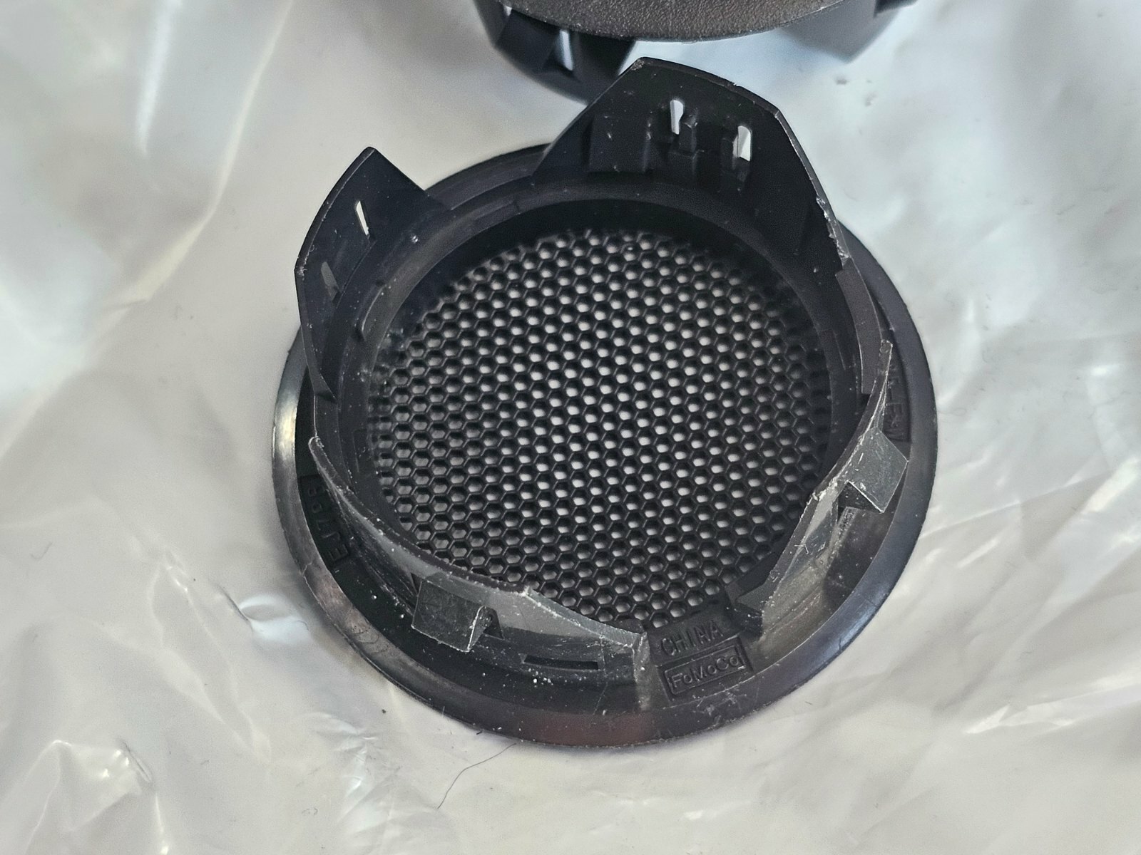

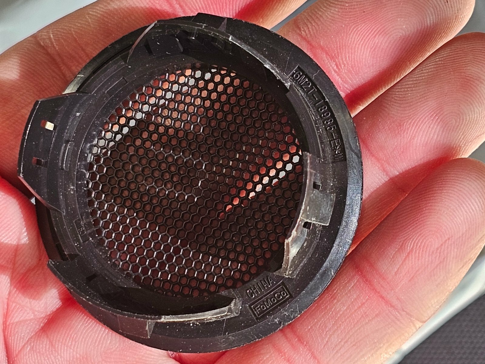

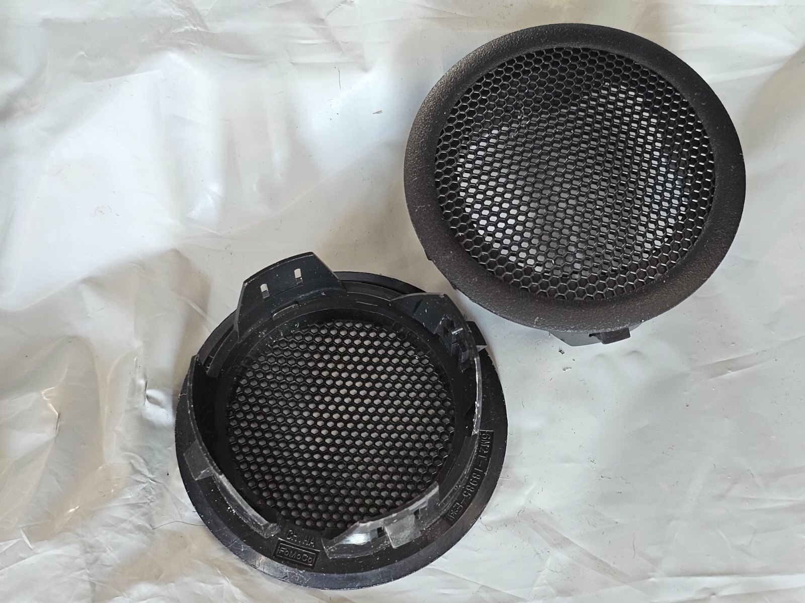

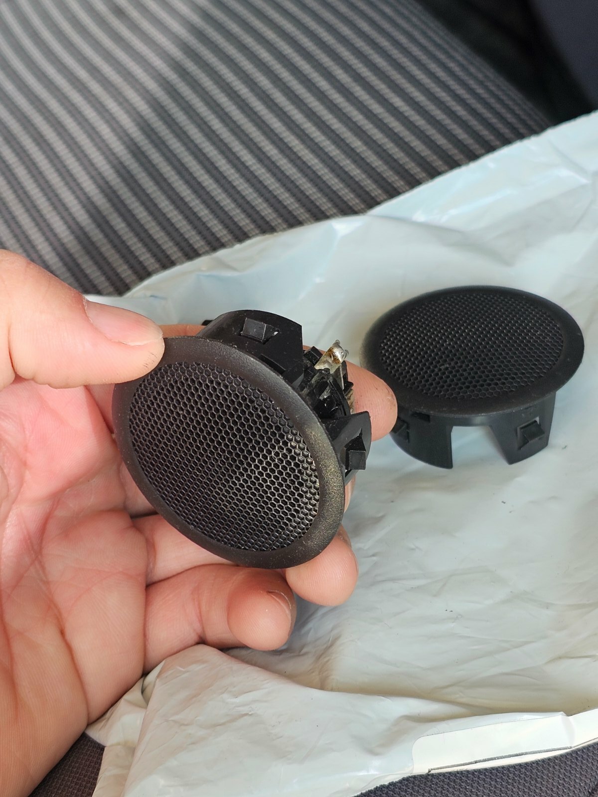

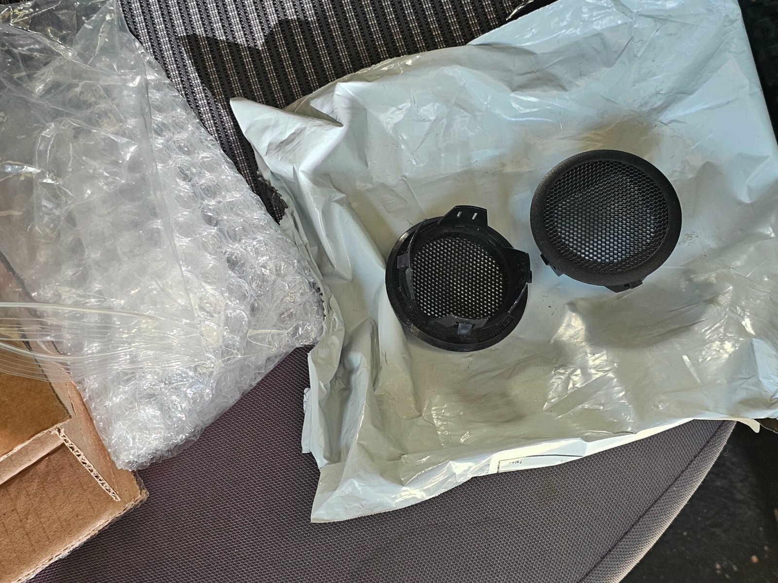

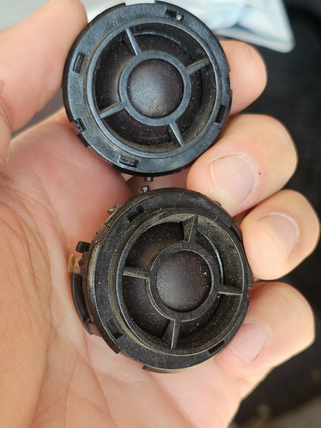

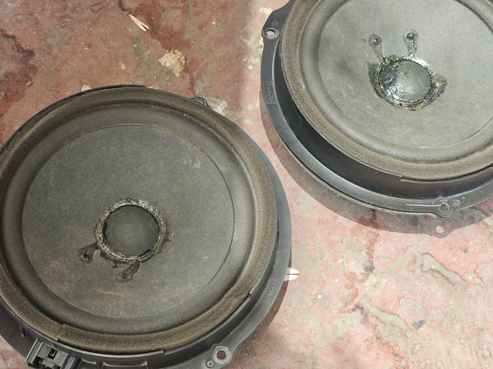

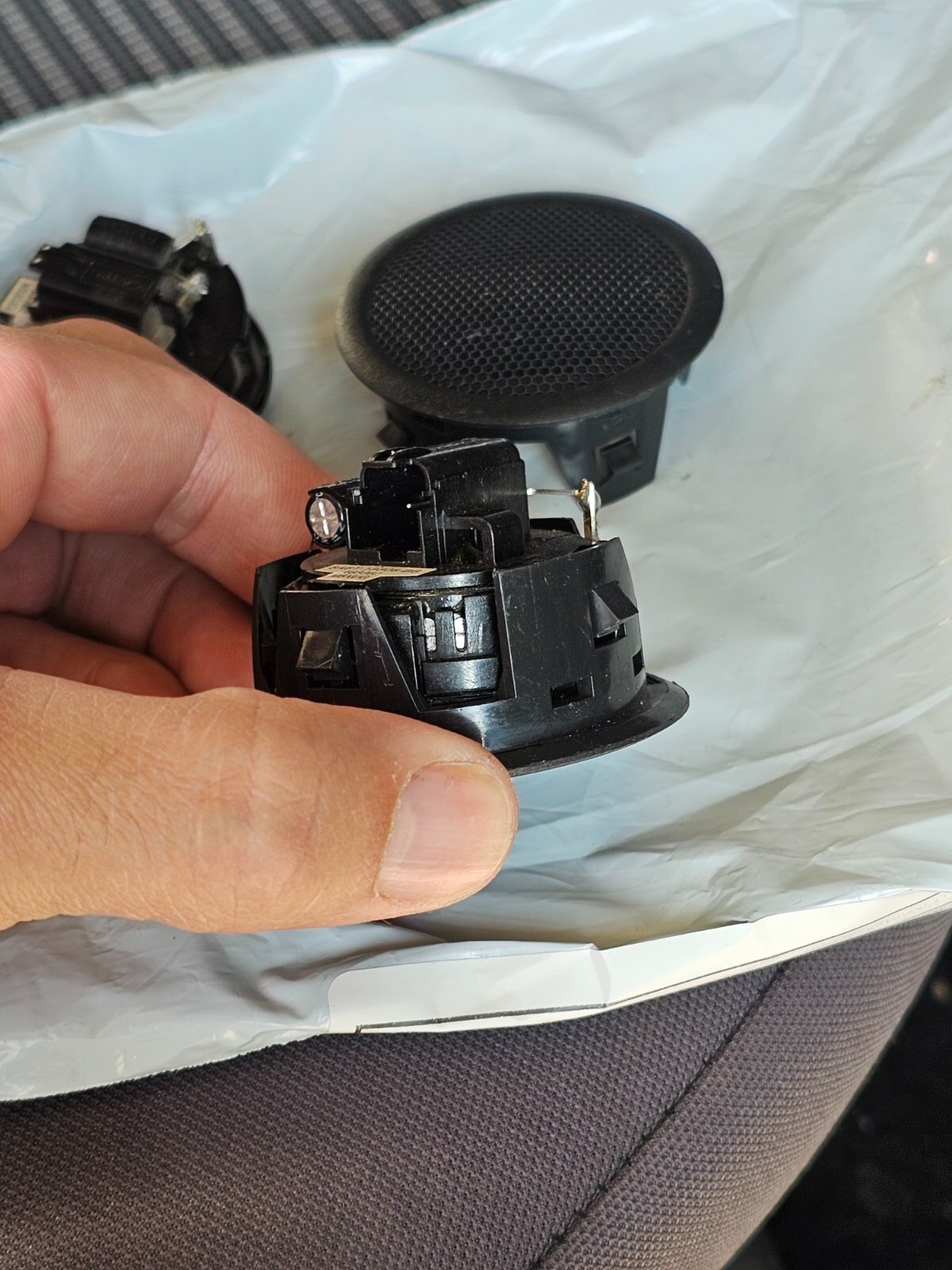

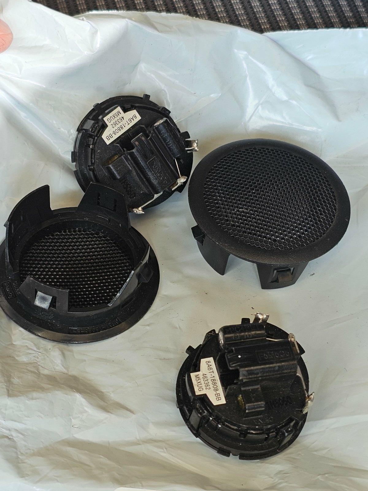

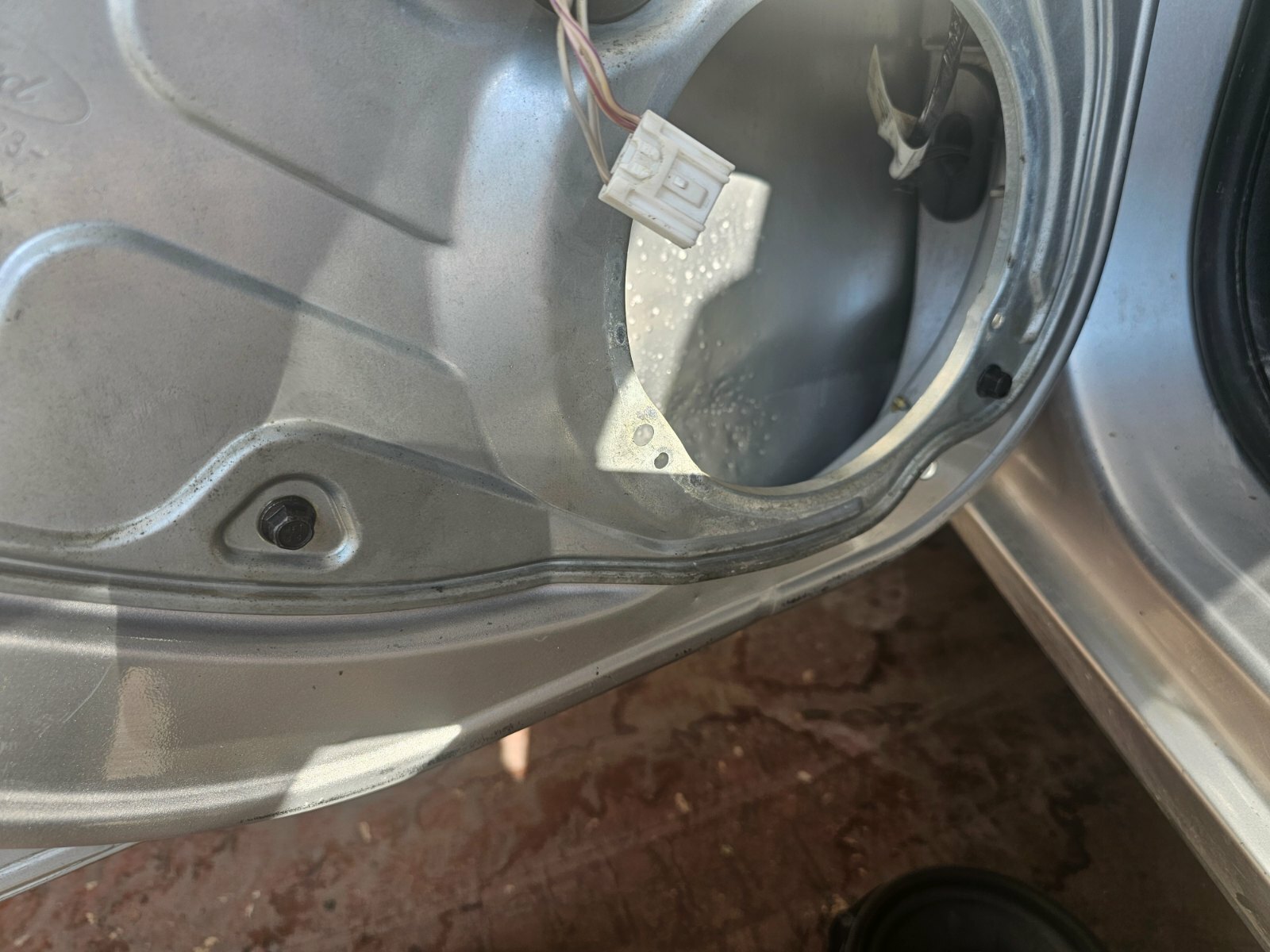

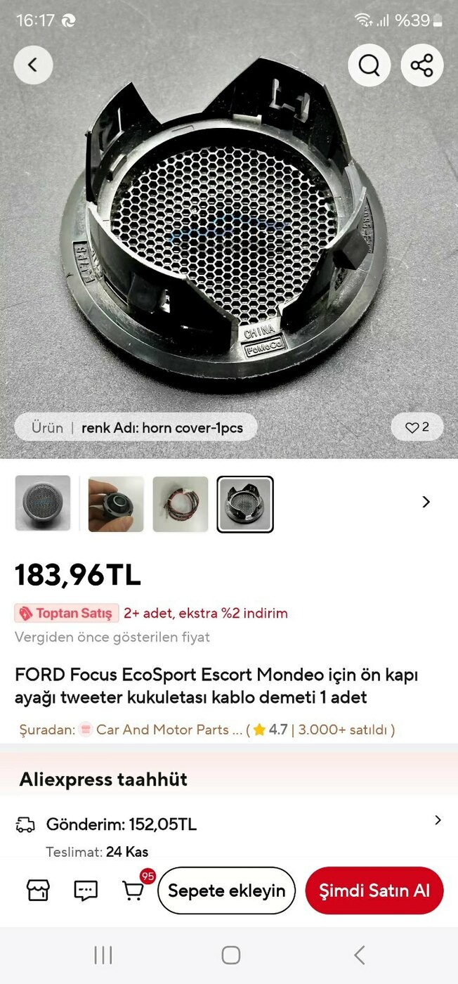

  3. Adsız - Sıra 01 12_1.mp4 İşlem bitti arkadaşlar. Tweeter kapakları Aliexpresten vergiler, kargo dahil 750 TL ye geldi. 2 adet Tweeter orijinal çıkma 750 TL 2 adet woofer orijinal çıkma 1000 TL Toplamda 2500 TL maliyeti oldu . Tabi ki bu işlemler sırasında kullandığım el aletlerinin maliyetini ve işçiliği saymadım.

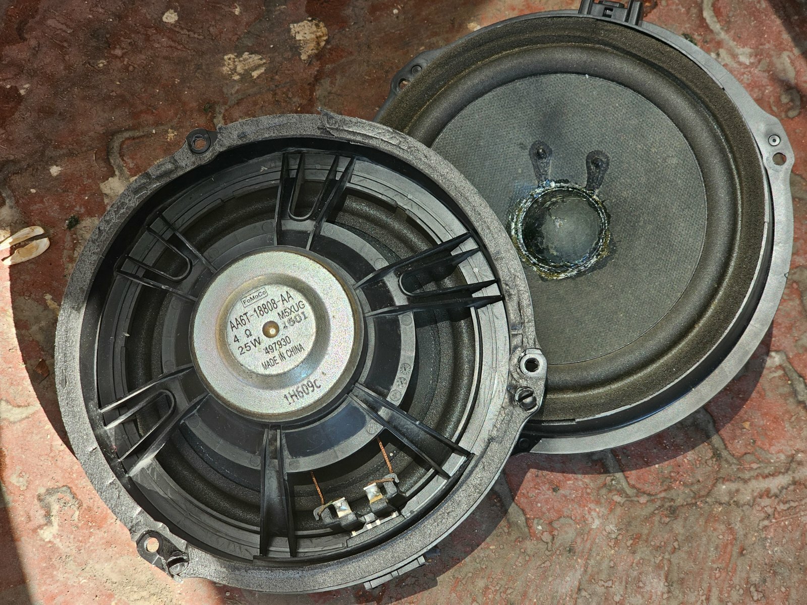

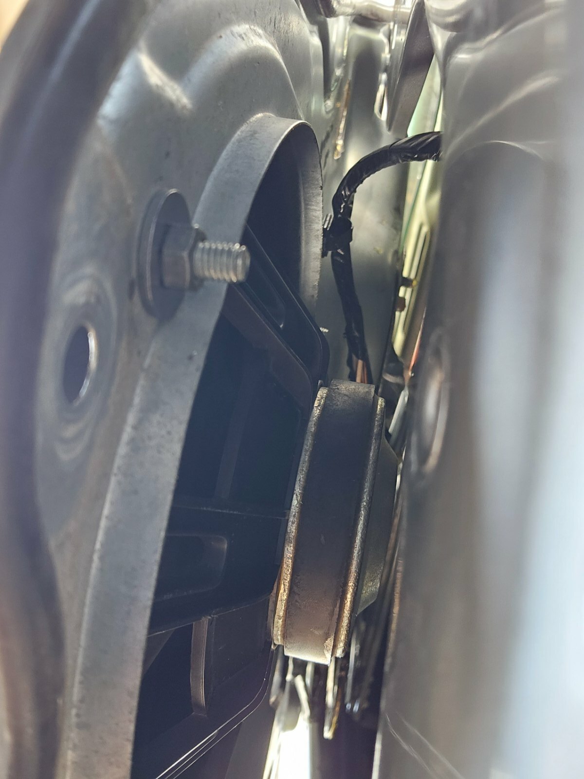

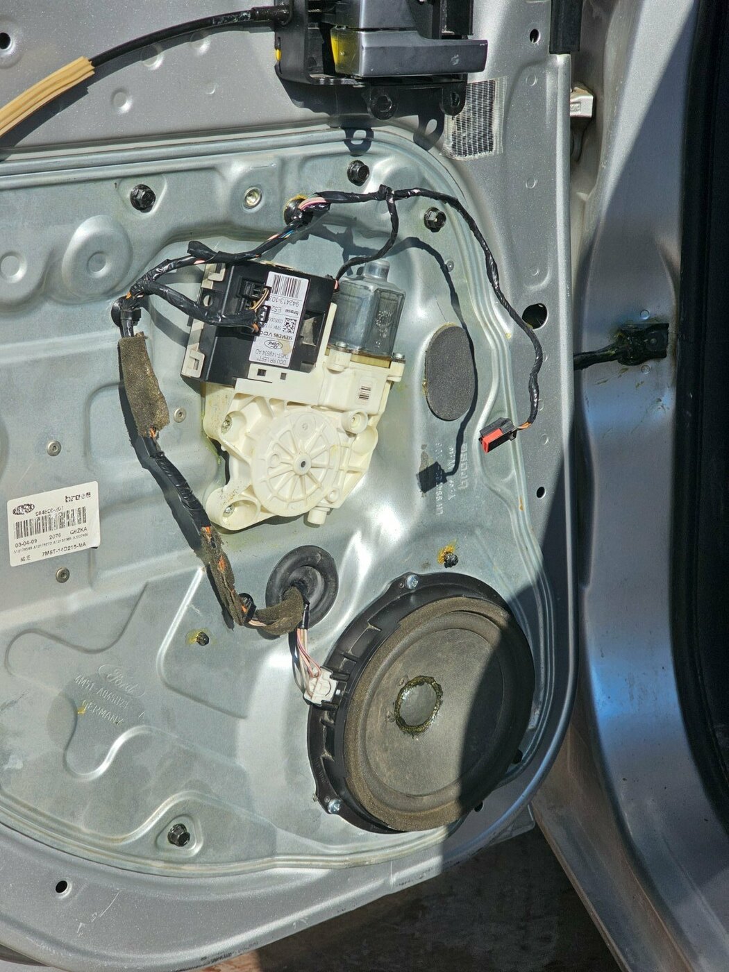

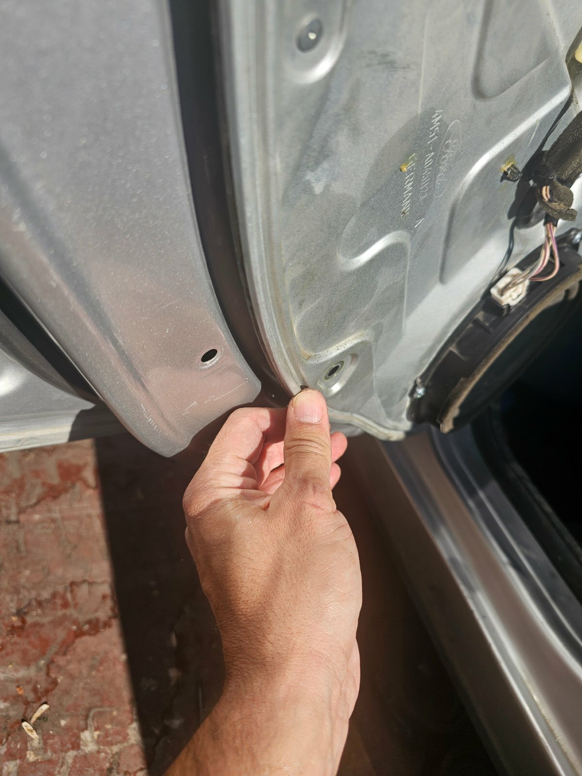

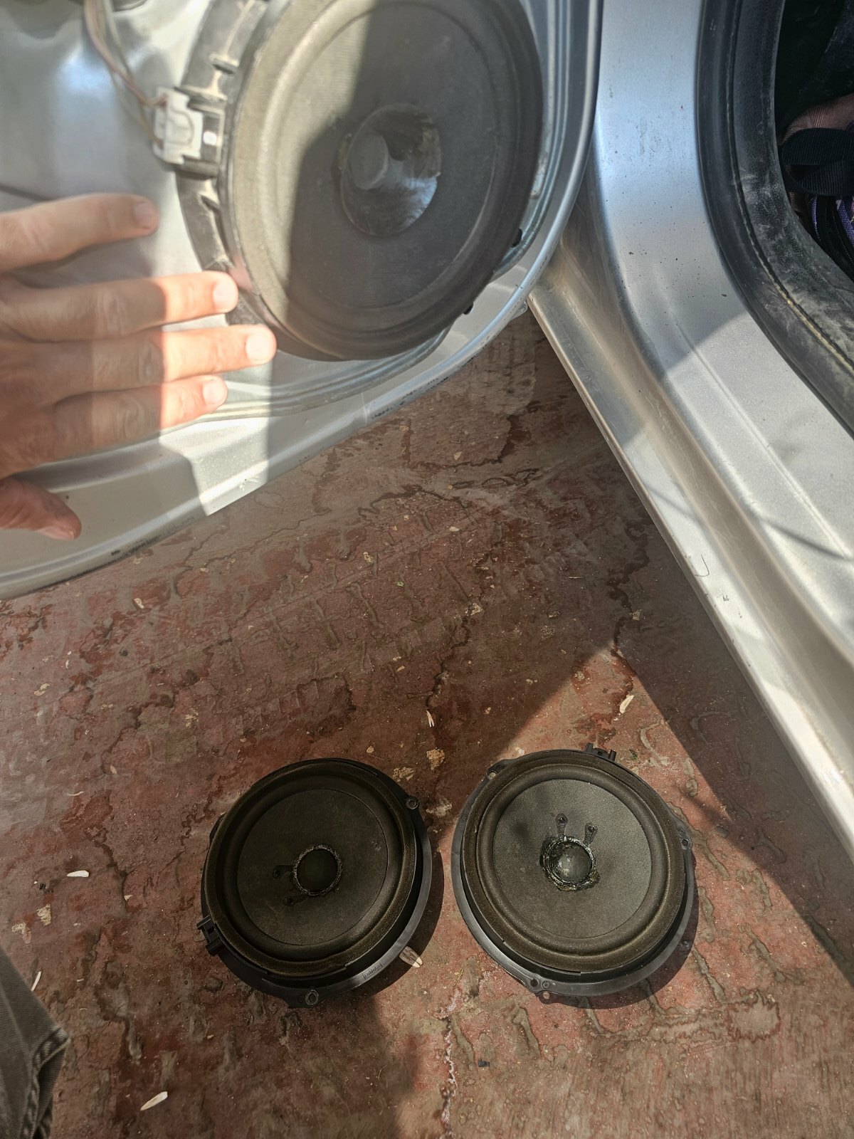

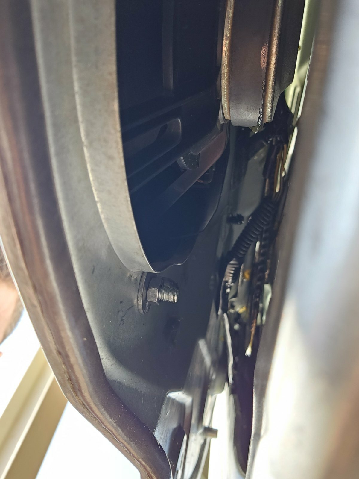

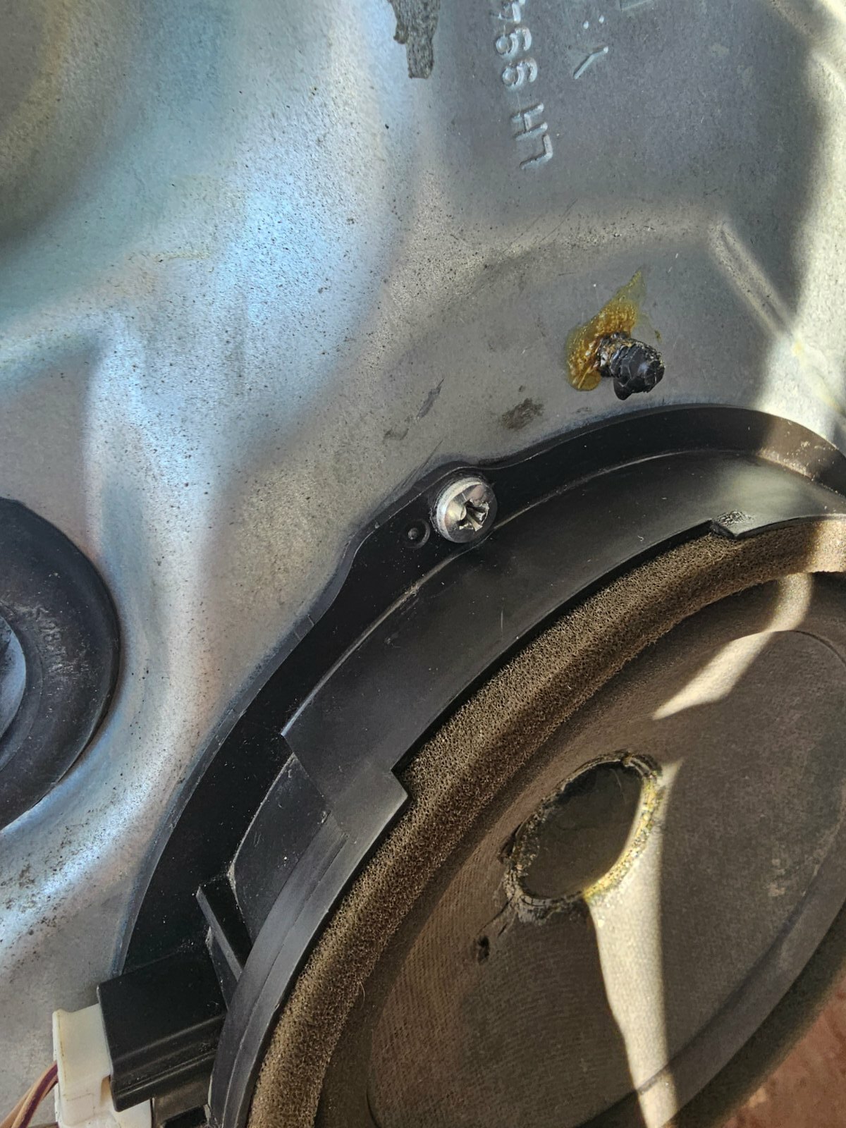

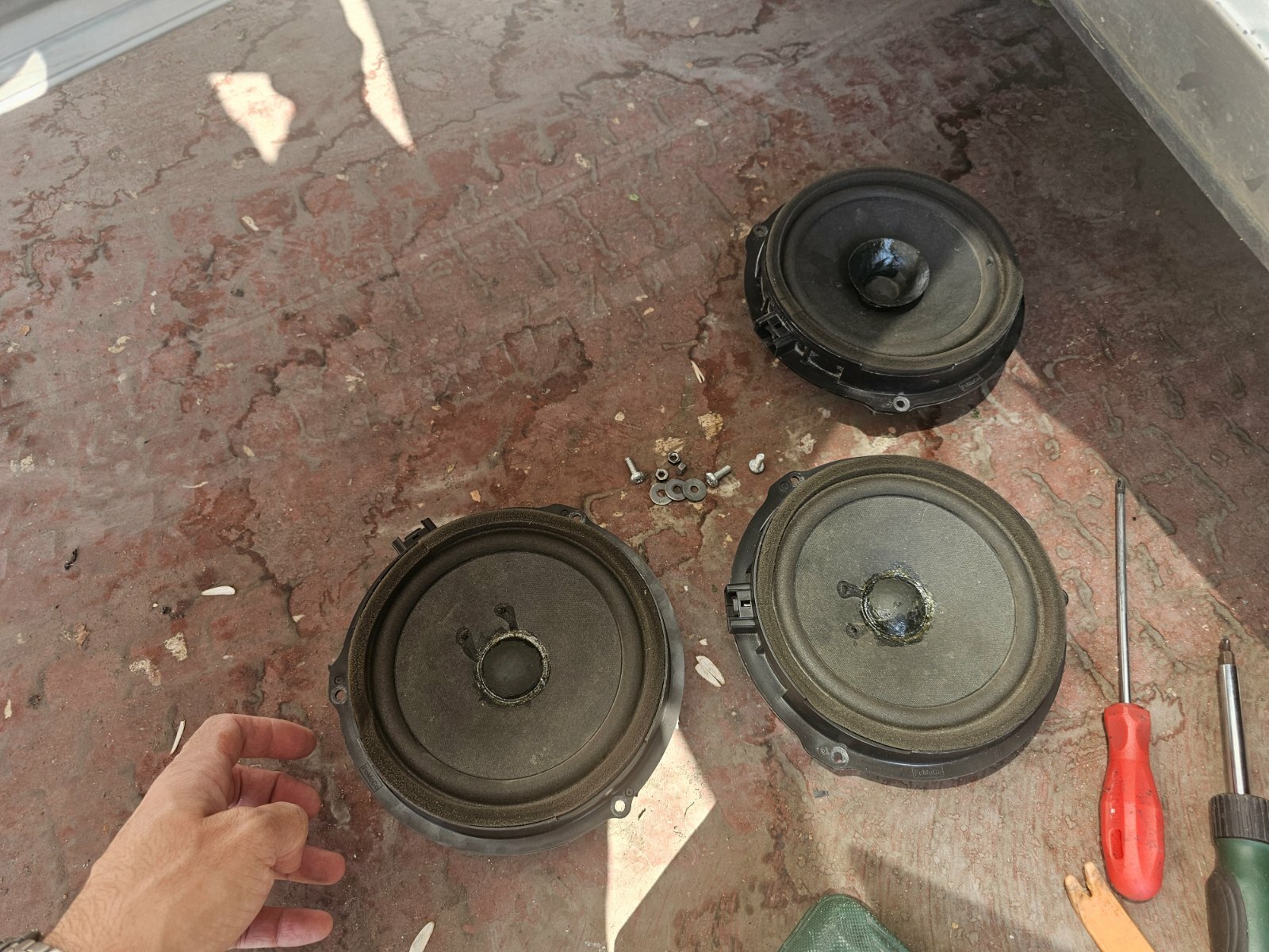

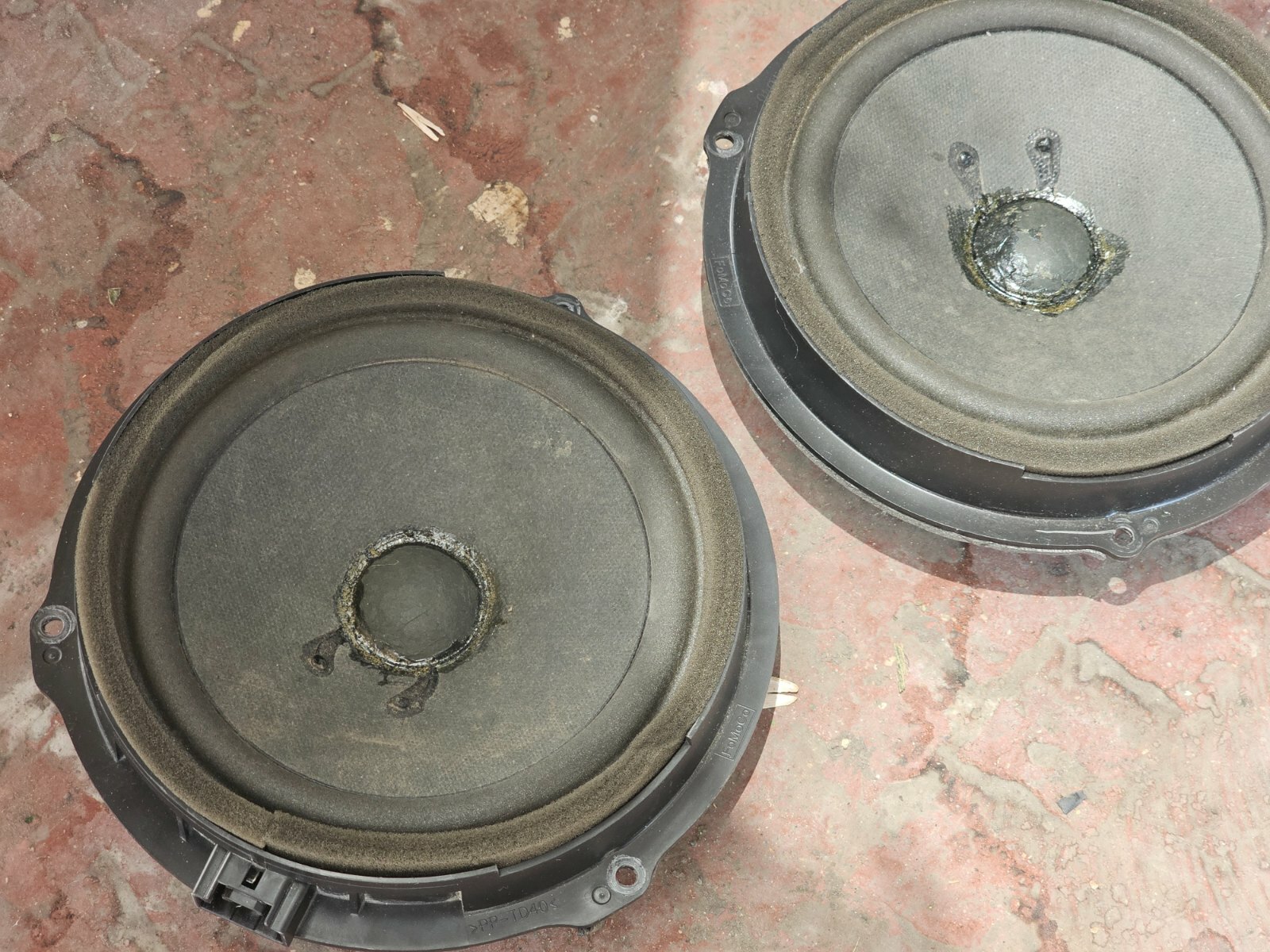

  4. Teşekkür ederim . Perçinle sabitlenmiş hoparlörler. Perçin tabancam olmadığı için yerine somunlu vida kullandım. Kaportayı delmek istemedim. Perçin yuvasına uyan 8mm somunlu vida kullandım. Ayrıca sıkıca oturması için arkadan somunları tutmak gerekiyor. Bunun için cami tutan iki adet vidayi gevşettim ve kriko sacını tutan vidaları söktüm. Biraz aralık oluşturup somunu tutarak sıktım. Video ayarlamaya çalışıyorum. Tweeter vs Tweeter olmadan . Aradaki farkı duyalım. Ben gayet memnun kaldım. Bir de siz dinleyin . Video boyutundan kaynaklı fazla uzun tutamıyorum. Onu ayarlamaya çalışıyorum. Adsız - Sıra 01 9.mp4 sadece tweeterin sesi nasıl çıkıyor, tweeter ile birlikte fullrange hoparlör takılı olsaydı nasıl ses çıkardı , duyalım. İyi ki woofer ile değiştirmişim fullrange olanları, çünkü ses bu şekilde çok tizleşiyor. Adsız - Sıra 01 11.mp4

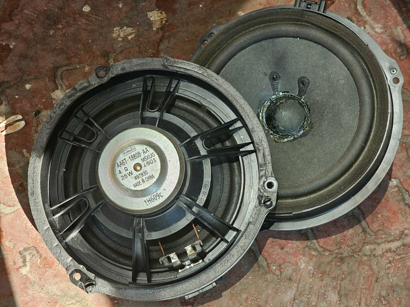

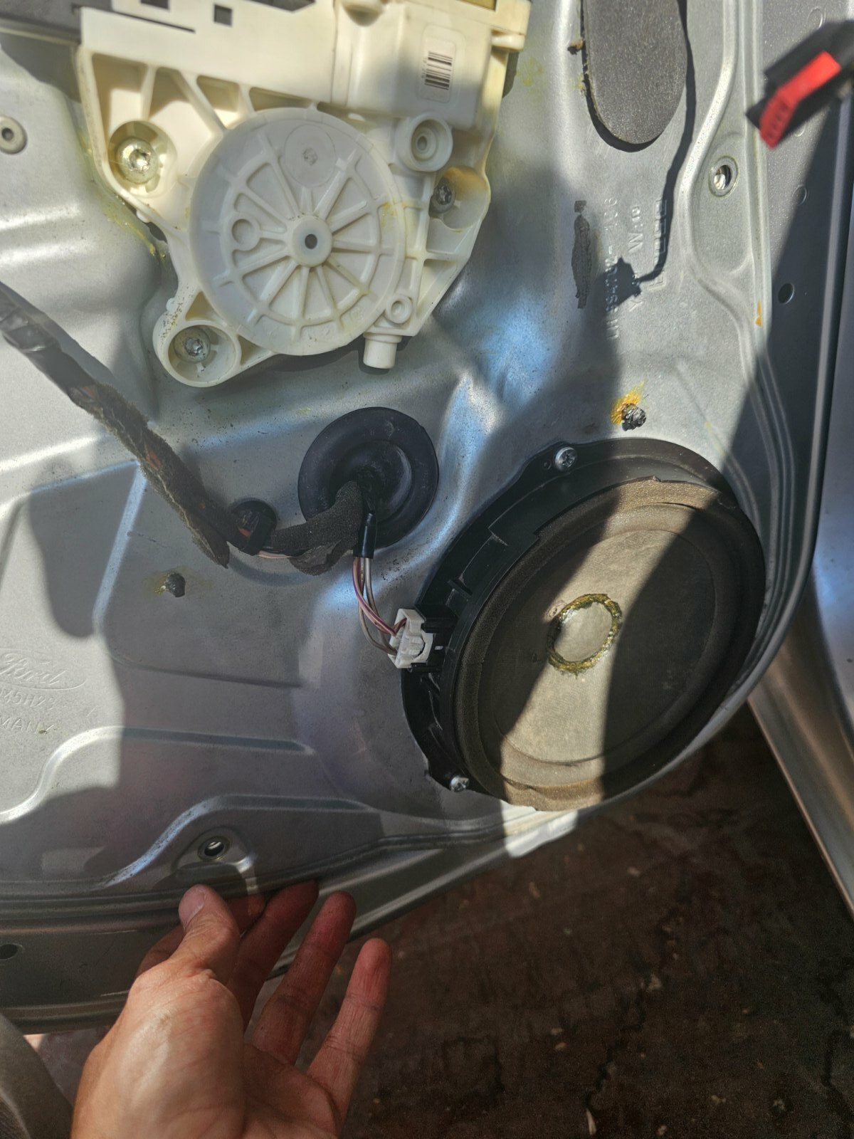

  5. Wooferlar bunlar, çıkma aldım. Denedim çalışıyor sorunsuz. Şimdi söküp yerlerine takacağım.

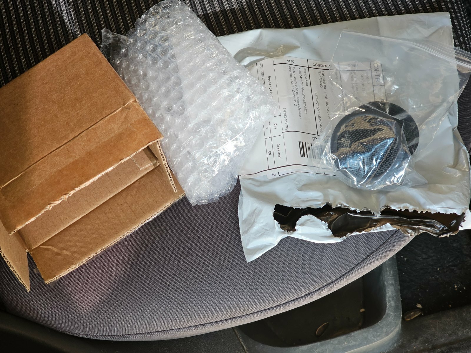

  7. Dizel mi? Dizel ise mazot filitresi tıkanmış olabilir . Ya da su birikmiş olabilir dibinde. Onu boşaltıp deneyin.

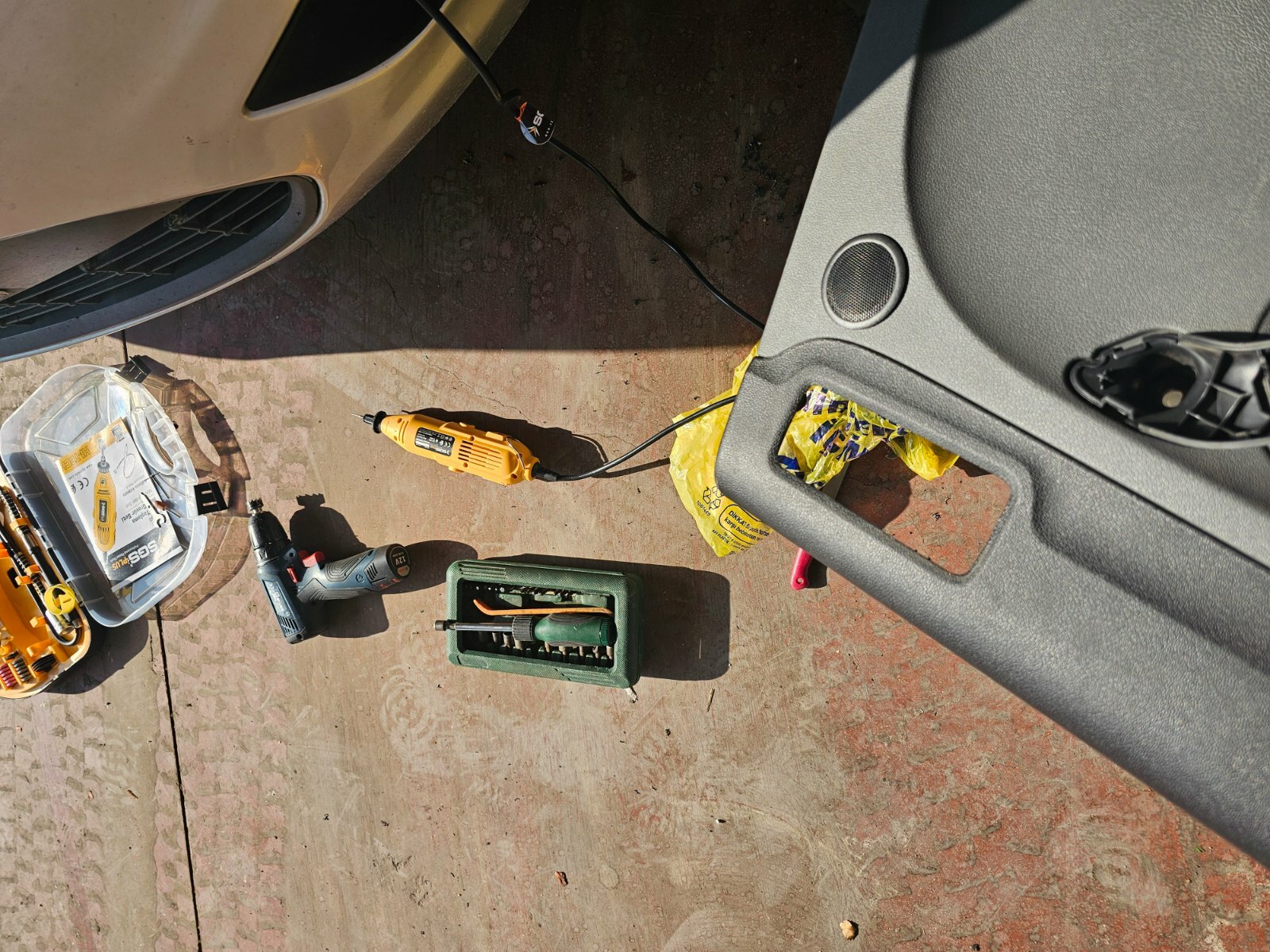

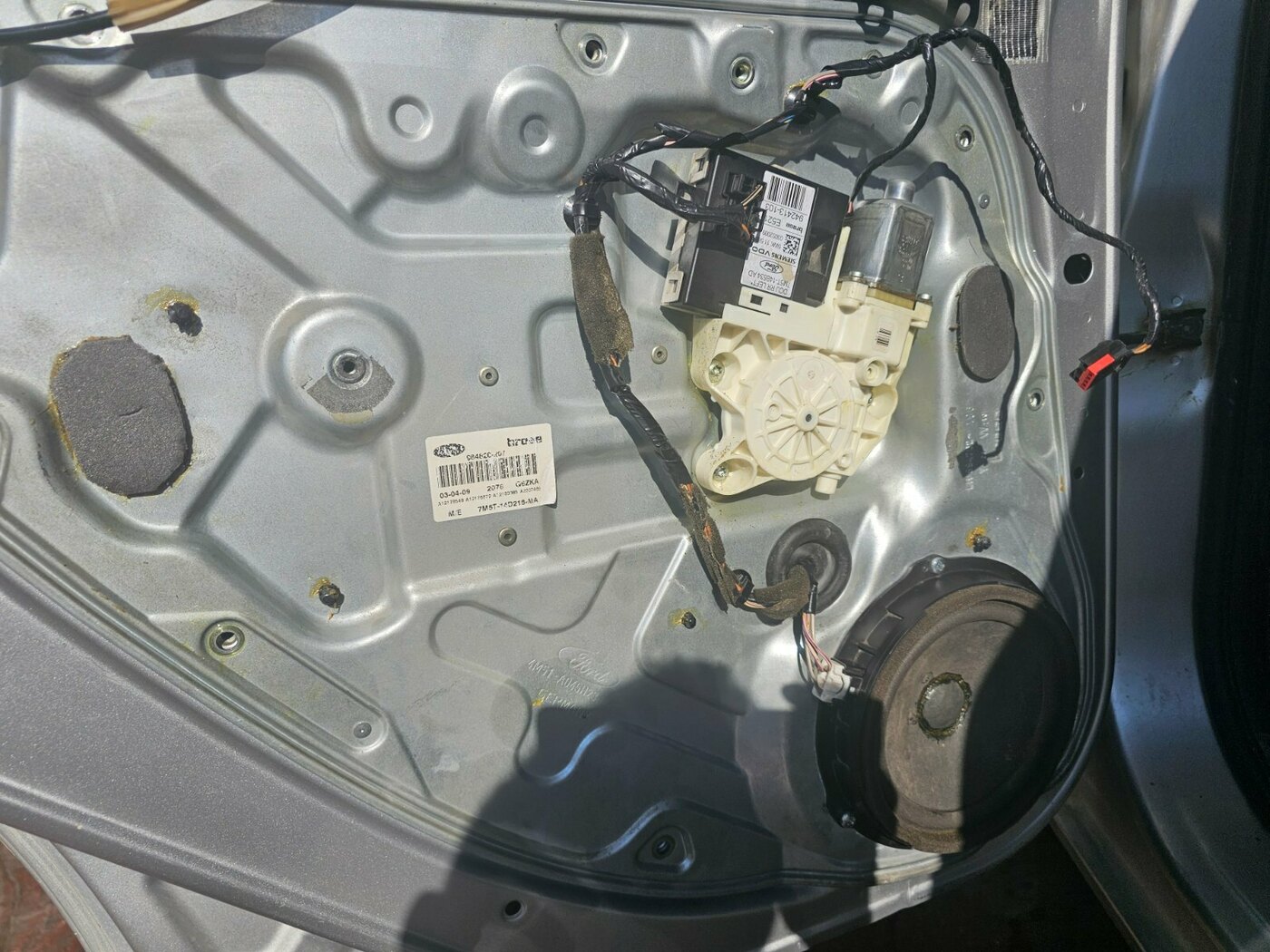

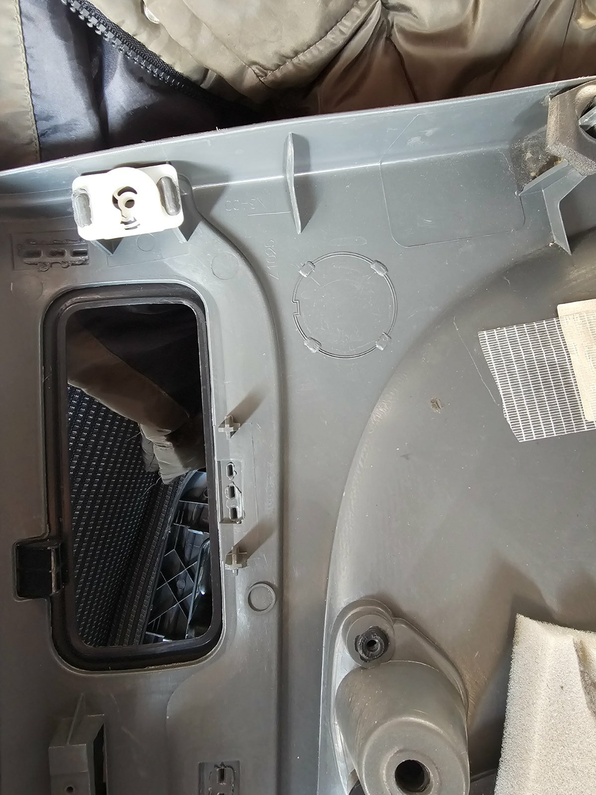

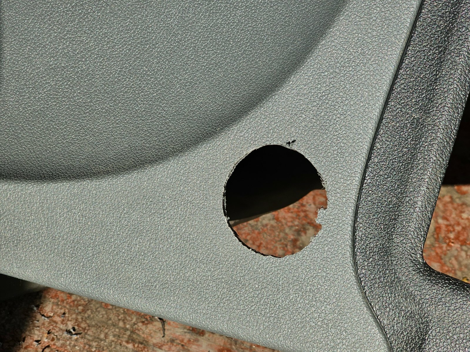

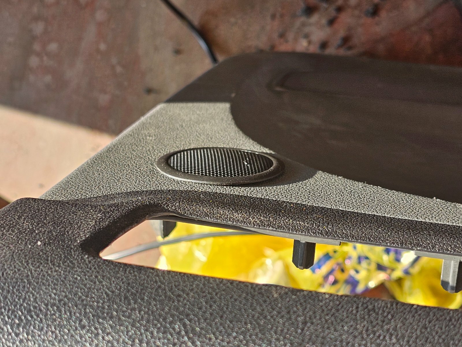

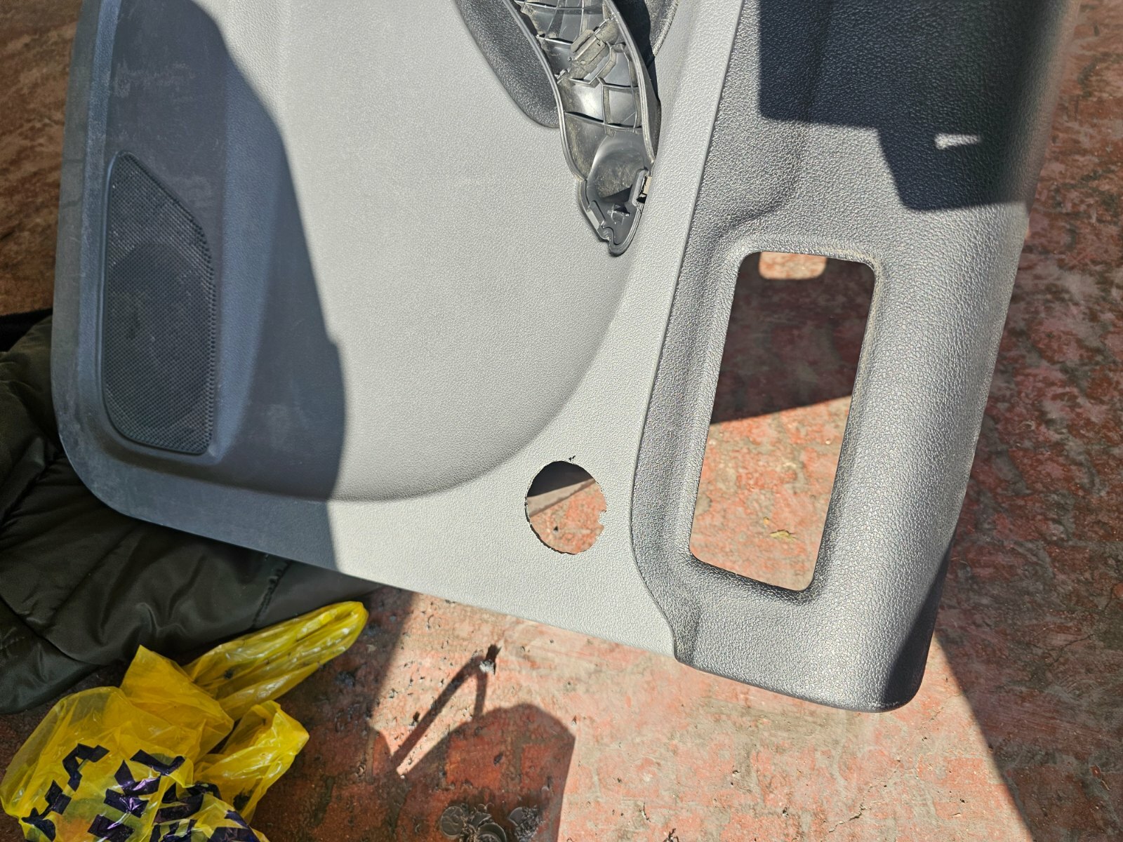

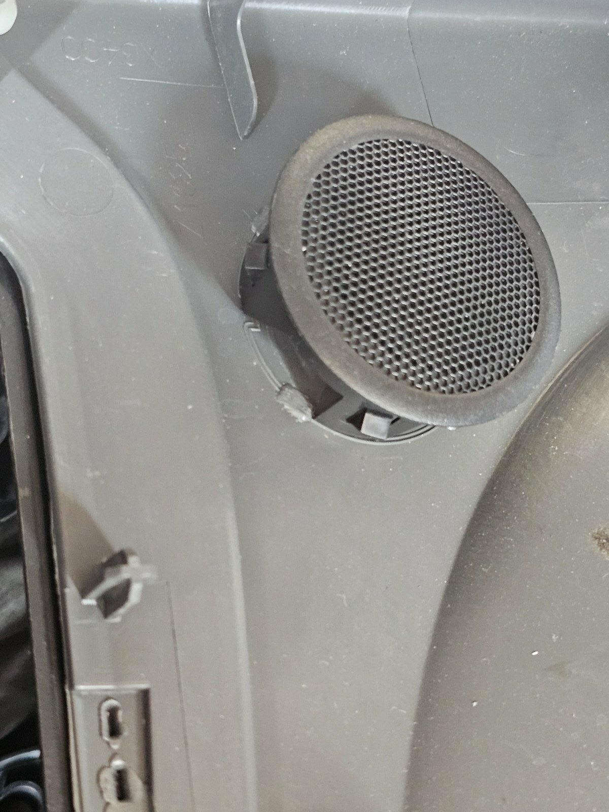

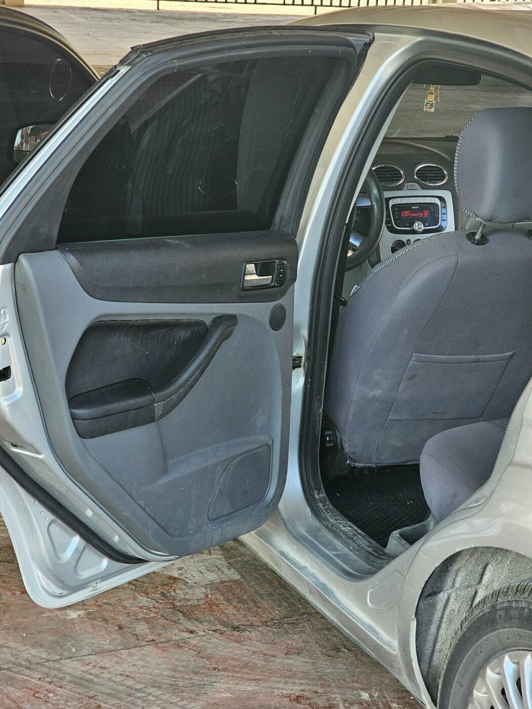

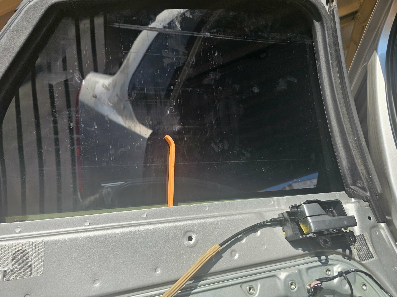

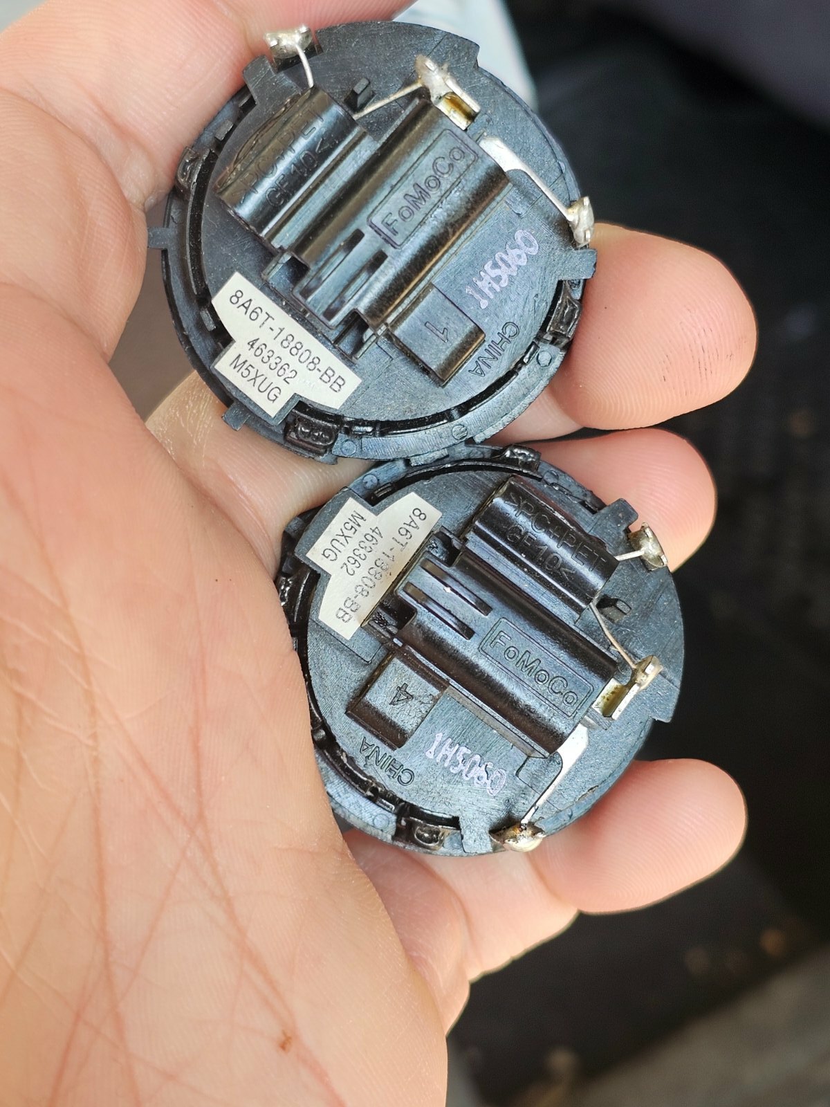

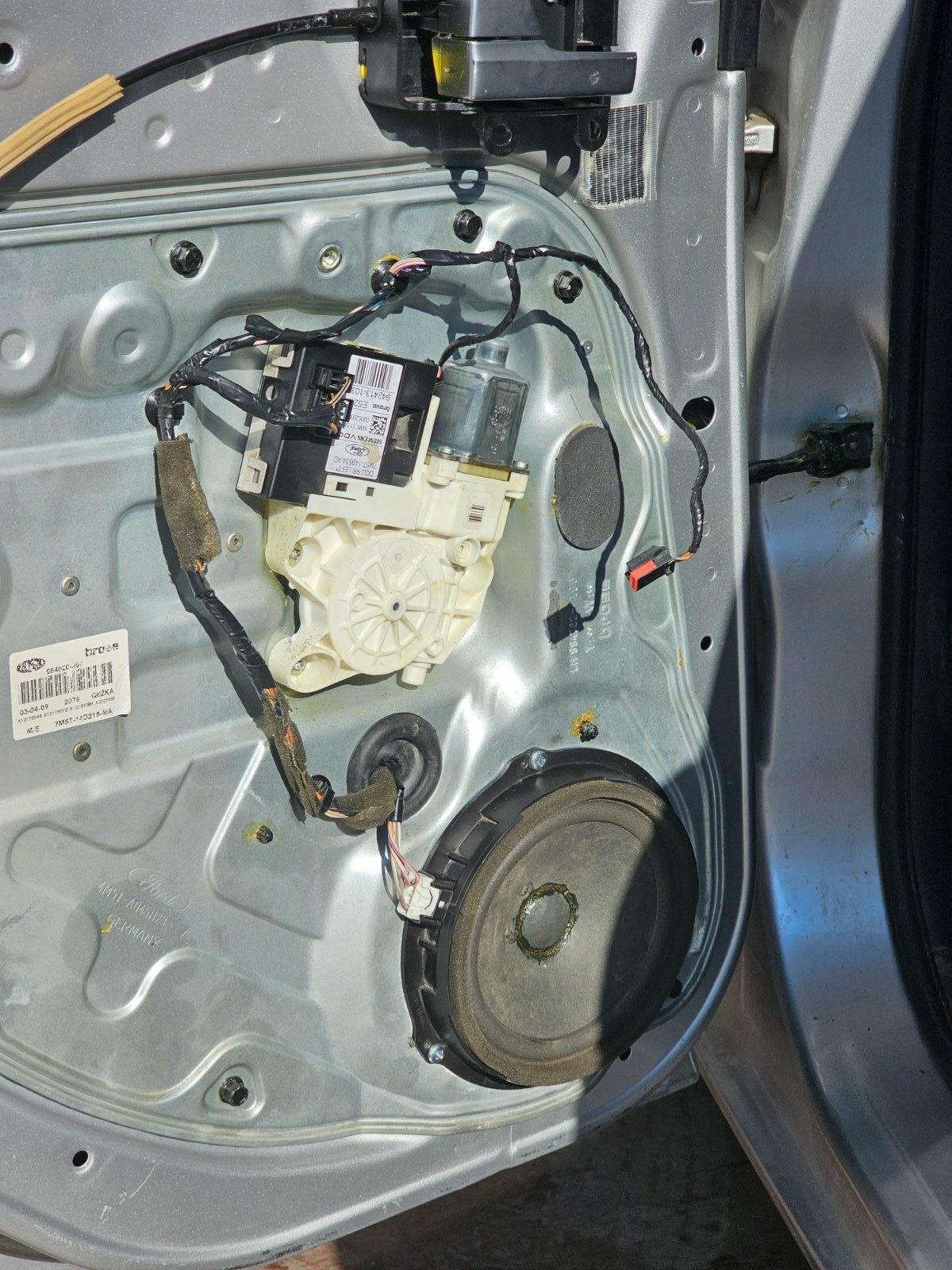

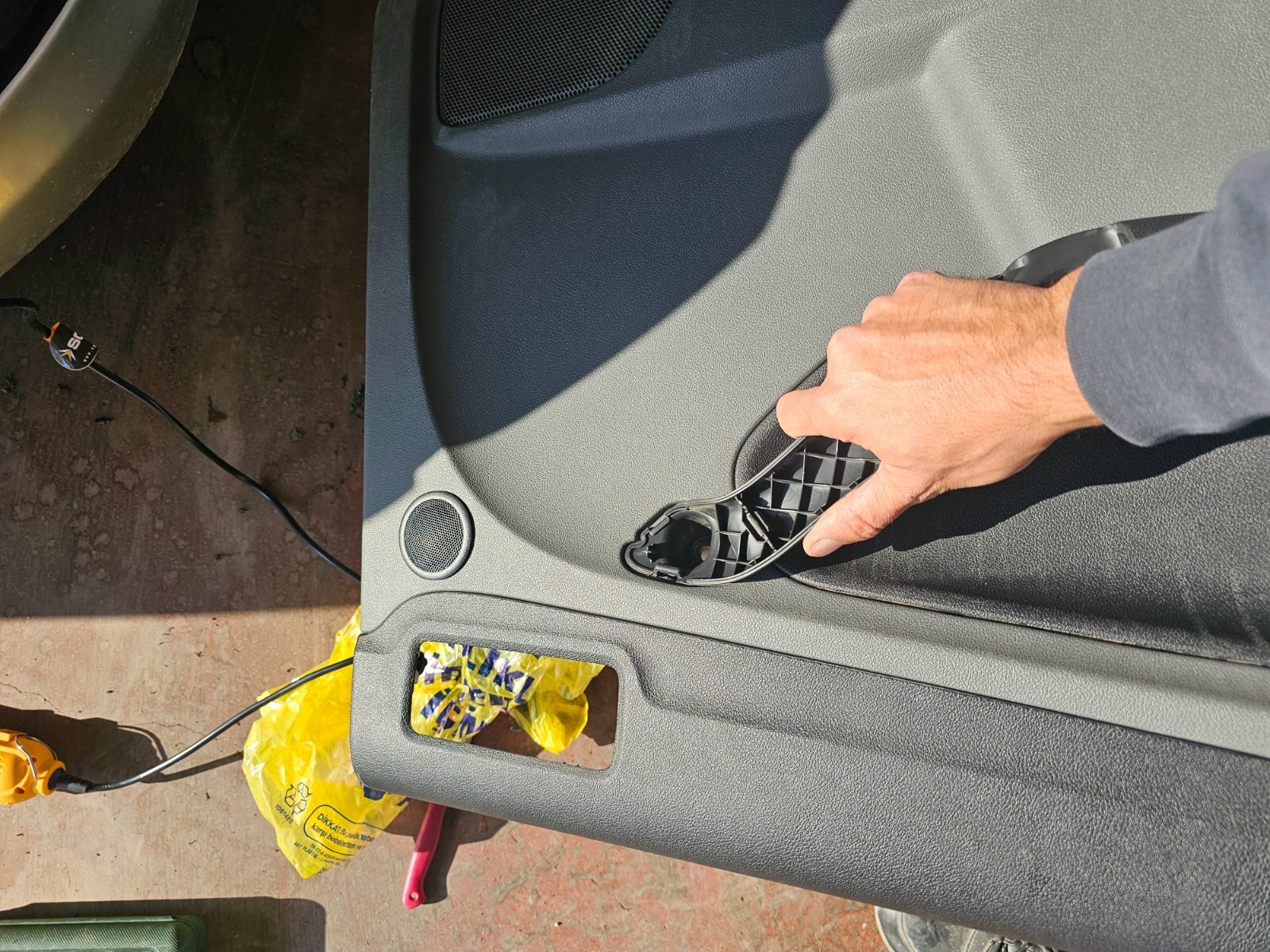

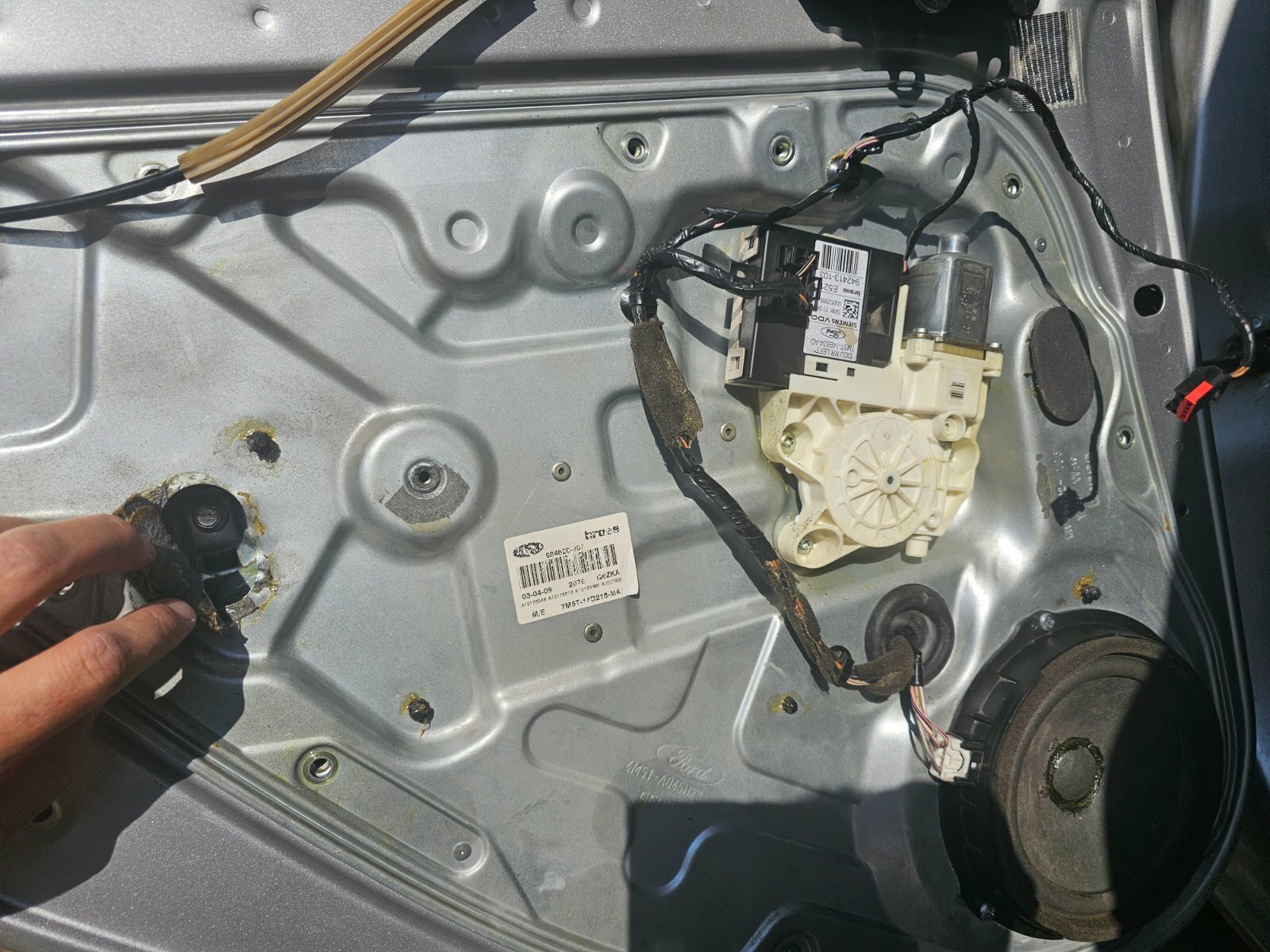

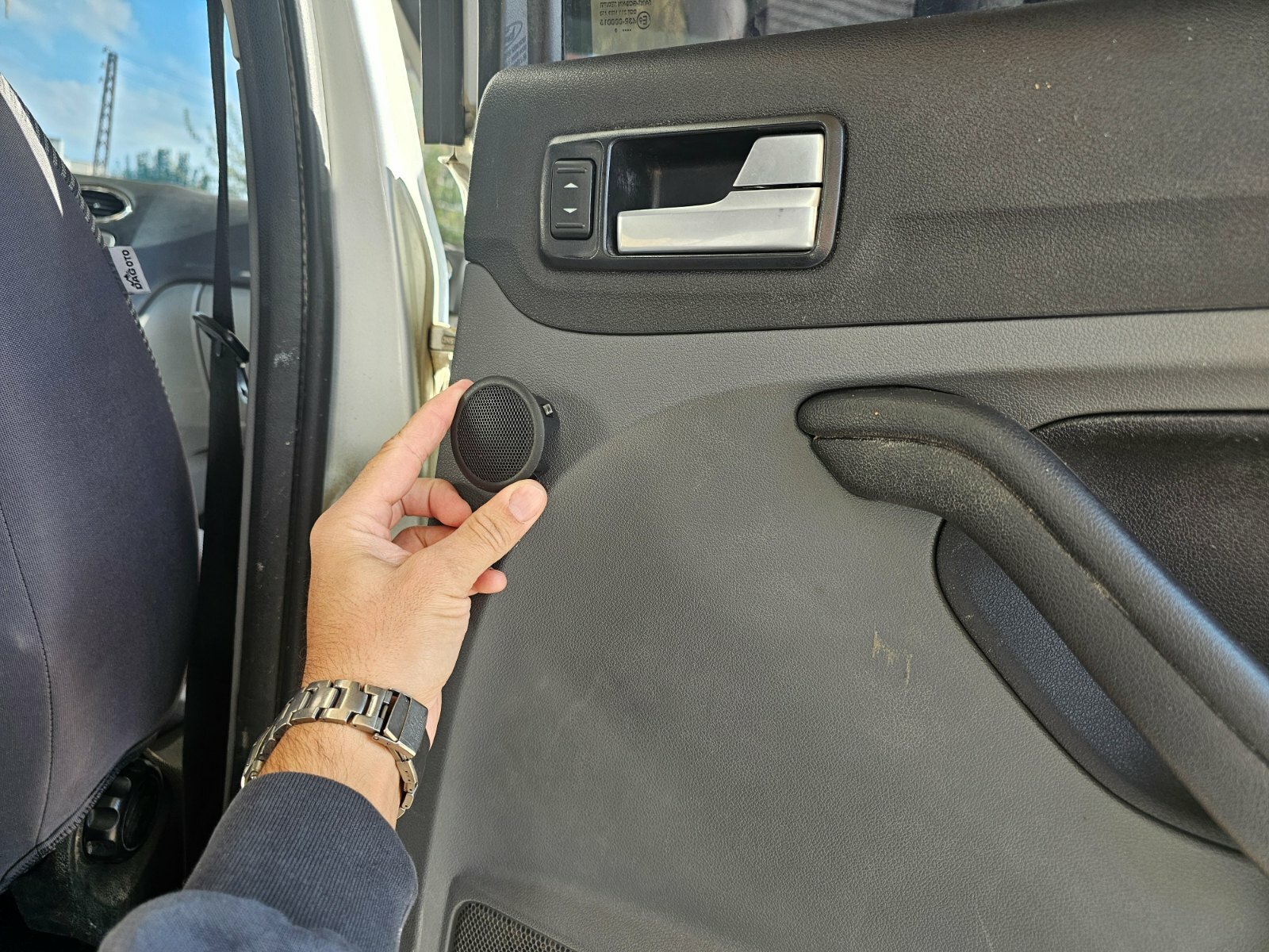

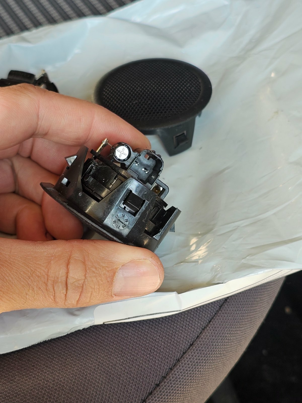

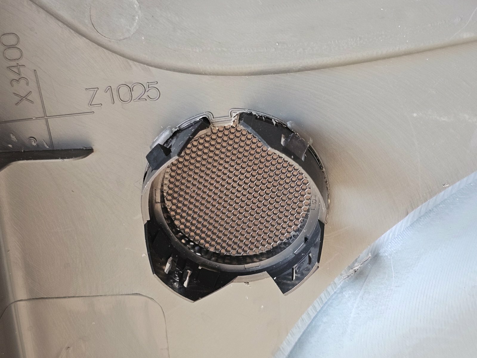

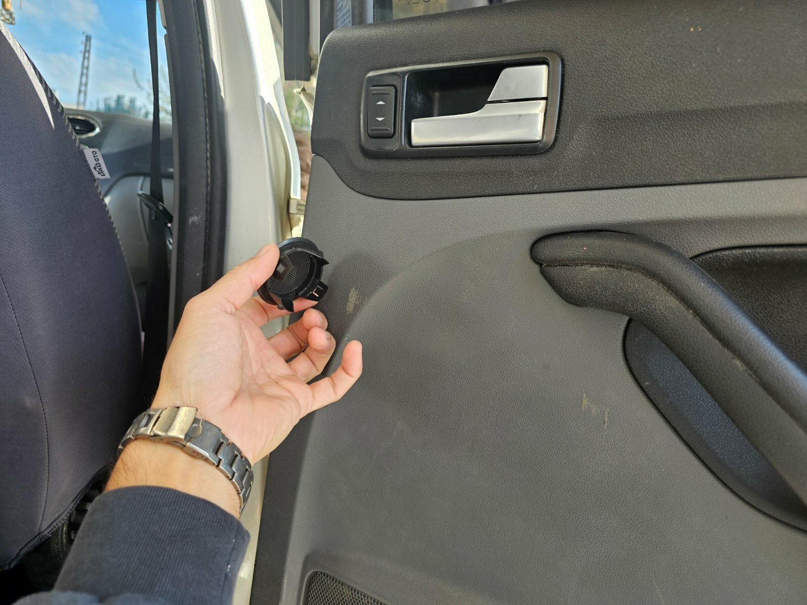

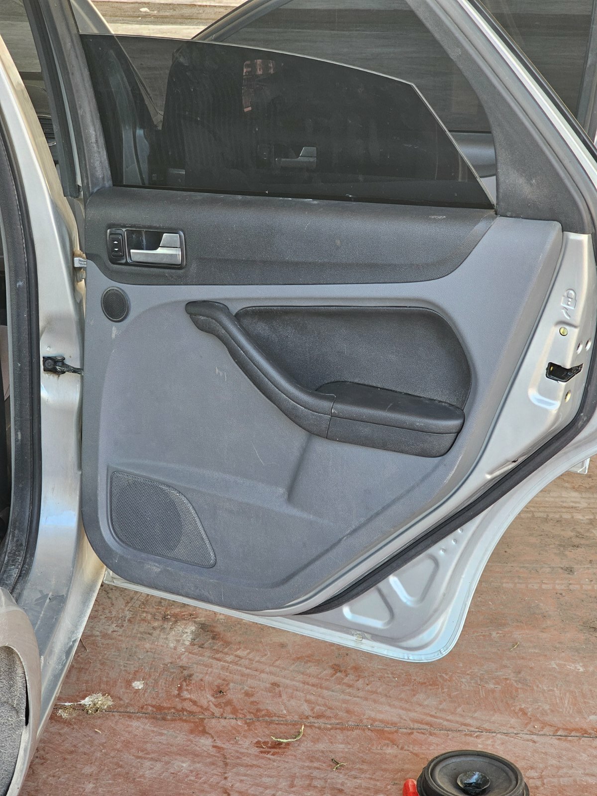

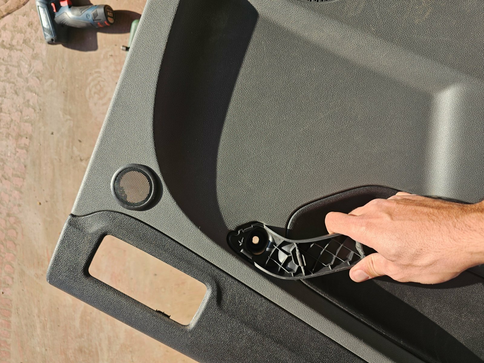

  8. Arkadaşlar Aliexpressten sipariş verdiğim tweeter kapakları geldi. Üzerinde Fomoco yazıyor orijinal gibi bir şey. Kalitesi çok çok iyi . Bu kadar iyi bir şey beklemiyordum . Kapı döşemelerini sökmek gerekiyor çünkü arkasında takılacak yer işaretlenmiş. Bu işaretli yeri keseceğim. Ayrıca cam mekanizmasını da sökeceğim, çünkü arka kapılarda midrange hoparlör varmış onları da orijinal woofer olan hoparlörler ile değiştireceğim.Çıkma buldum iki tane onları takacağım .Yine buradan fotoğraf paylaşırım. Çıkma olarak bulduğum orijinal Tweeterlar yerine tam oturuyor . Tweeter tesisatı hazırmış arkadaşlar, bir de onla uğraşmak zorunda kalmadım çok şükür. Döşemeyi söktüm, arkasındaki iz bu şekilde bırakılmış fabrika tarafından. Adsız - Sıra 01 9.mp4 Burası tamam sırada midrange hoparlörler var. 20241106_144035.mp4 İşaretli yere kadar kestiğiniz zaman tabiri caizse yerine cuk diye oturuyor. 20241106_144320.mp4
  9. Anladım o zaman fullrange hoparlörleri de değişeceğim. . Orijinal olsun istiyorum. Çıkma bakayım bi.

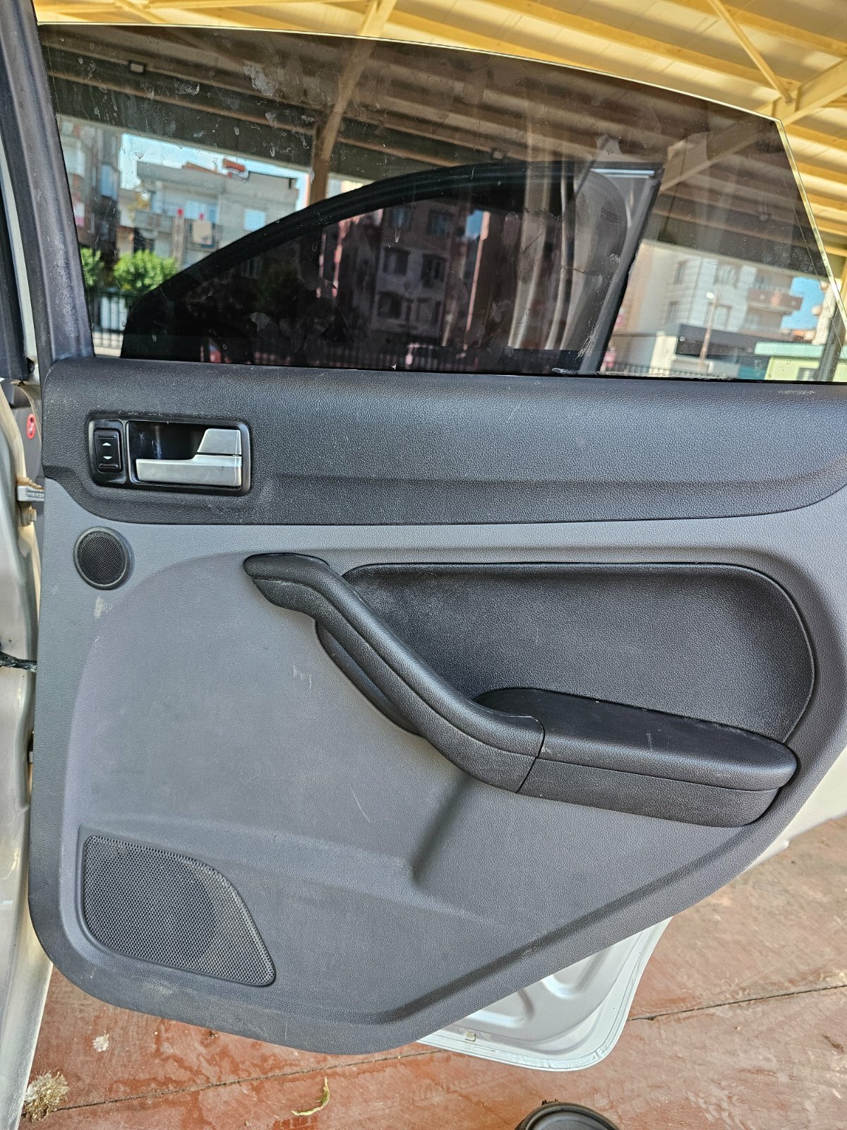

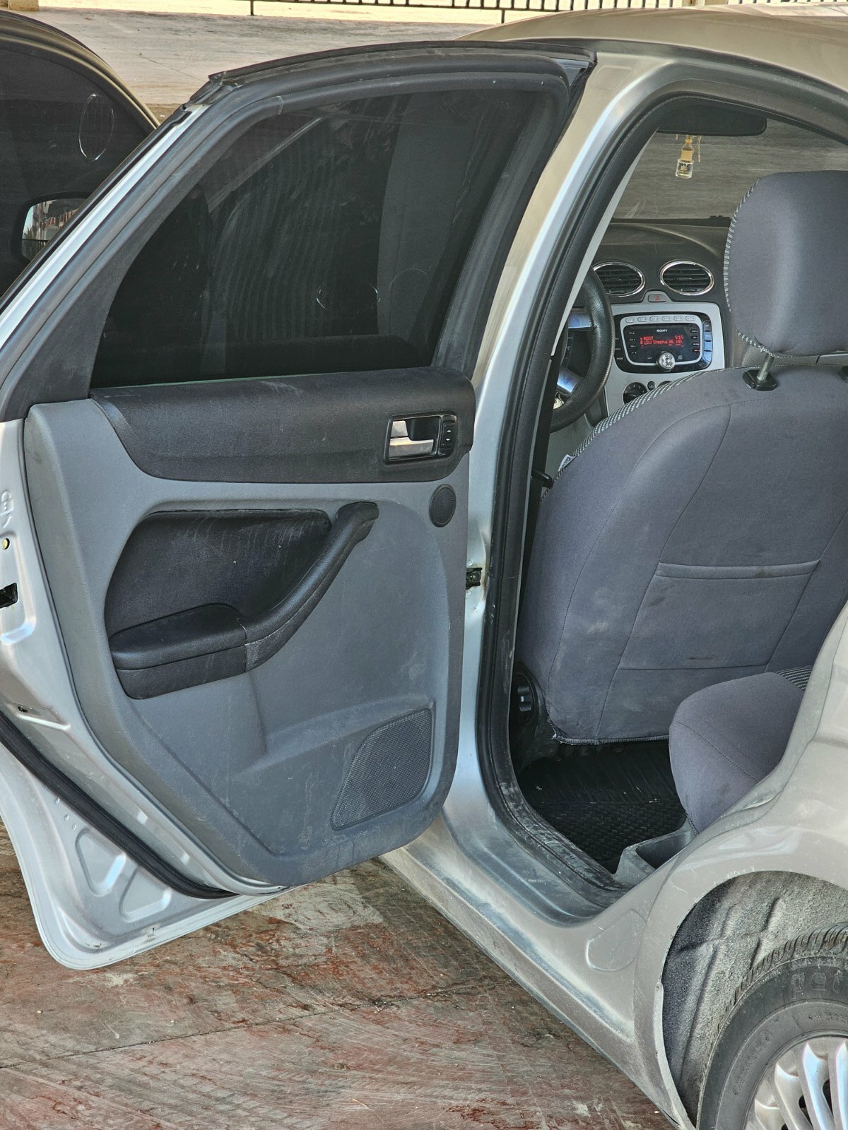

  10. Çok teşekkür ederim . Bilgiler için. Focus mk2.5 larda da 9 hoparlör sistemi var mıdır ki? Bu arada arka kapılarda fullrange hoparlör varmış, bunları da woofer olanlar ile değiştirmem gerekir mi ki? Ben de arka kapılar için tweeter kapağı siparişi verdim Aliexpresten. Üzerinde fomoco yazıyor, orijinal gibi duruyor, geldiğinde kalitesi belli olur . Tweeterları Sahibindende bir arkadaş satıyordu çıkma olarak aldım.Başka marka tweeter istemedim orijinal olsun istedim .Aliexpressten kapakların gelmesini bekliyorum.
  11. Arka kapılarda tweeter yok . Takmayı planlıyorum, yapan var mı ?
