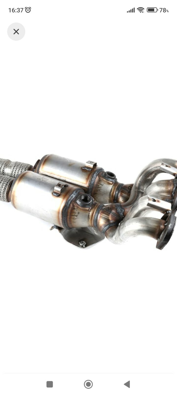

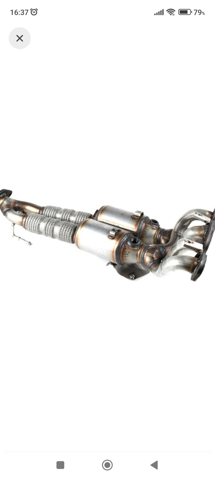

  1. İyi günler.aracim 1.6 benzinli c max.aracimın katalizörü 2 adet.p420 hatası veriyor içlerini bosalttirip alt kısma tek taktirmayi düşünüyorum mu eksoz pulu icin..oksijen sensörleri eksoz girişlerinde diye biliyorum.2 adet.bir sorun olur mu.sorundan kastım.ses olarak birde aracın çalışmasını etkilermi.forumlarda yakıtı artırır demişler.sensor katalizör girişinde ise nasıl artırıyor.alttaki fotoğraftaki gibiler.
