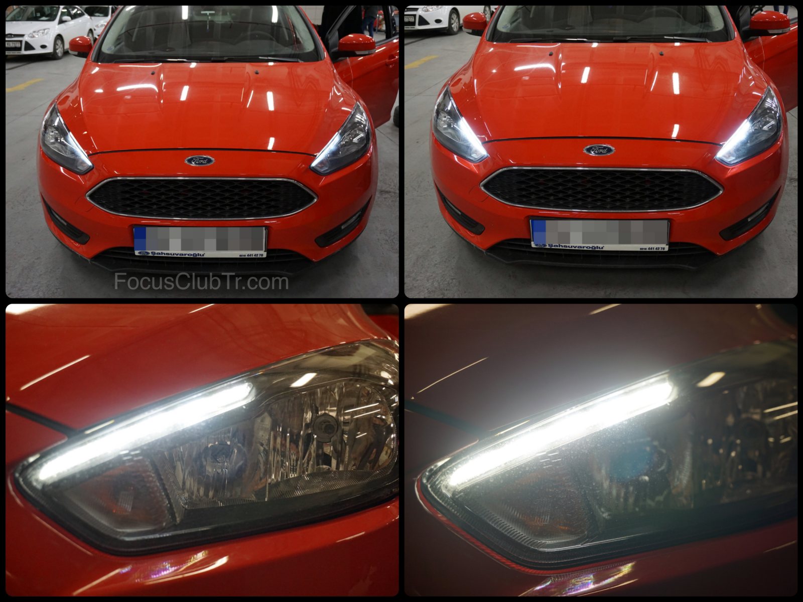

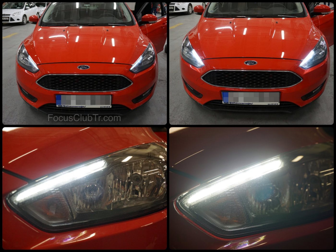

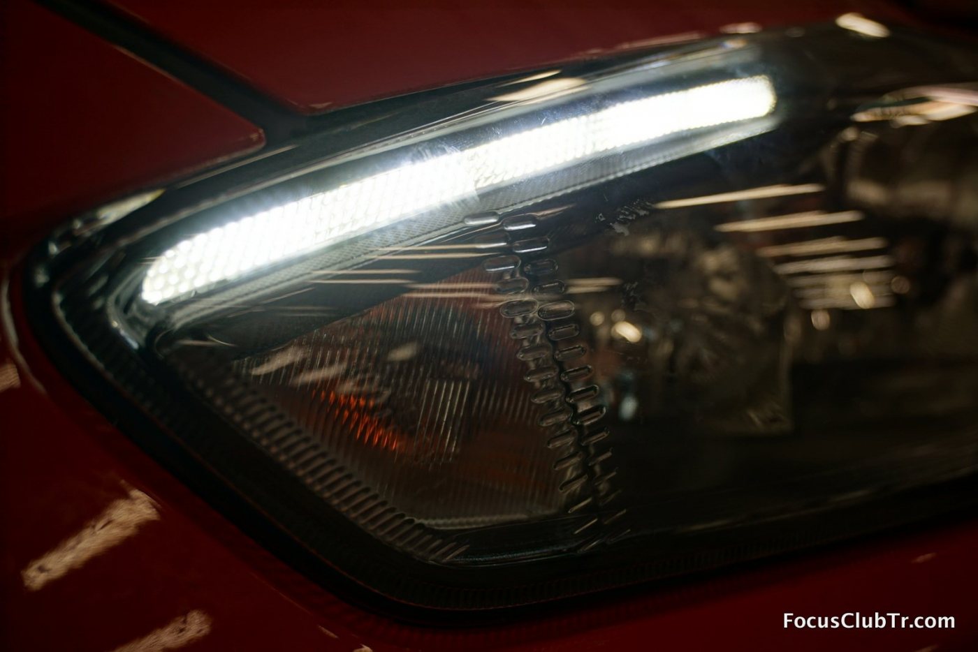

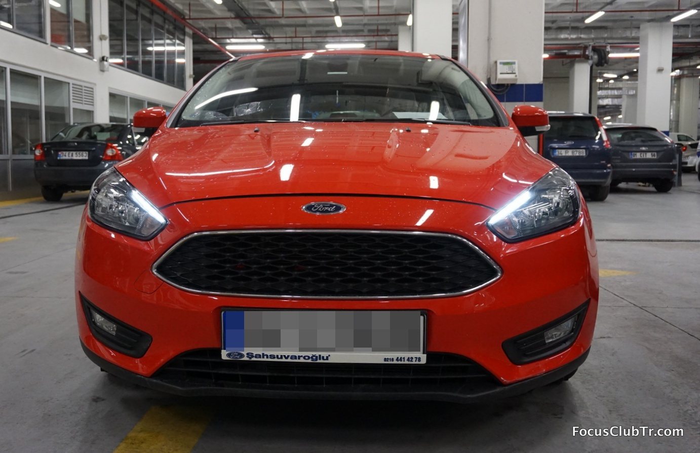

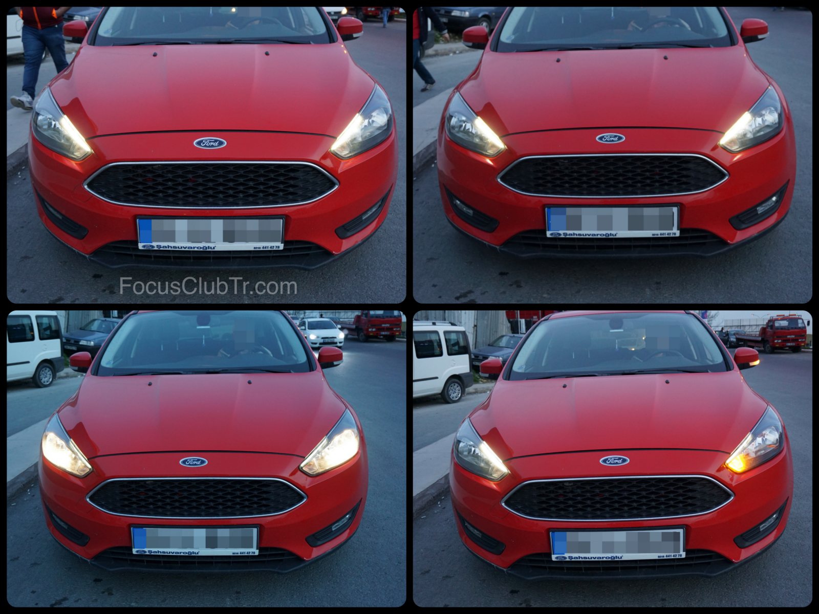

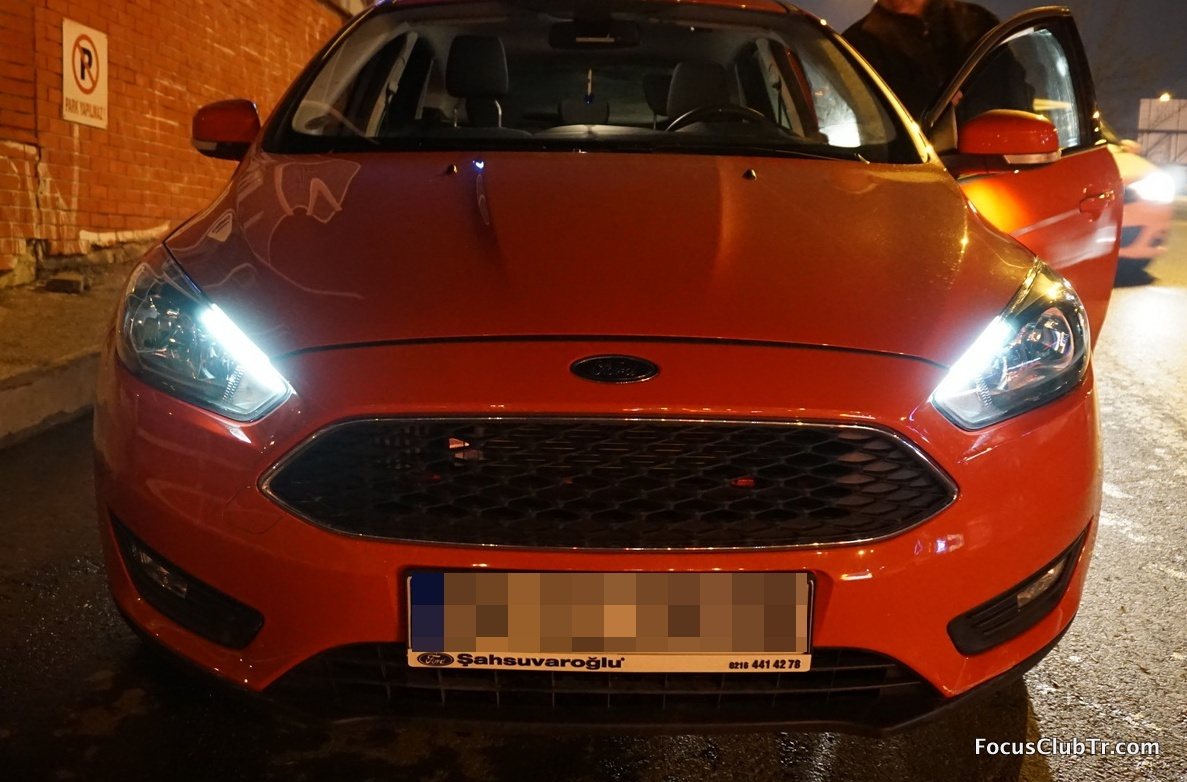

    İlk mesaja bir video ve 2 fotoğraf ekledim. İşlemleri ids ile sorunsuz hallettik. Kesme-biçme pin değiştirme vs yapılmadı.   Makale de düzenlen
  • Yav ya sorun yok, ya da Doğanın dediği gibi ampulü tam oturtamamışım. Motor çalışıyor ve ufak da olsa bir hareket var.        yanlış alarm için kusura bakmayın
  • Çok teşekkürler. Eline ayağına sağlık.  @Kaan Yagizer ve gıyabında Savaş Ustaya da çok teşekkürler.
Eline sağlık video çok didaktik olmuş :)

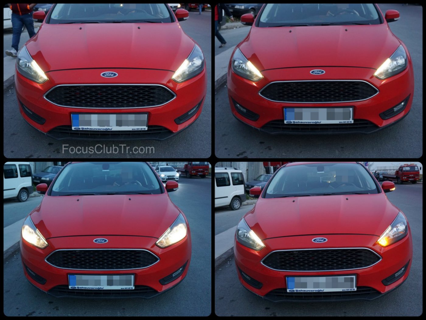

Tampon mühim değil de Savaş şu pinleri değiştirme işini yapar da gündüz farı devreye girerse daha çok sevineceğim ;)
...istiyorsan öyle de hallederiz,seni mi kıracağım?
Savaş'tan rica ederim yapar. Ancak ben hala işi software ile halletme yanlısıyım, notunda bulunsun.
Onu deneyeceklermiş ama sanırım sizin IDS te bir sorun olmuş. Sizin IDS düzeldiyse bir ara getirelim. Software ile olmuyorsa pin değişimine gidelim derim.
