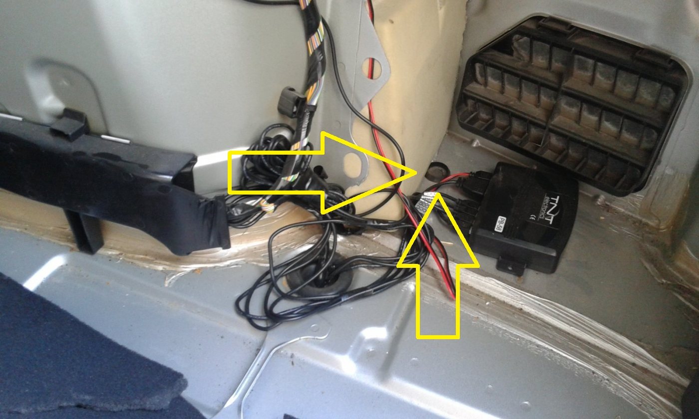

  16. İlk sayfadaki yazdıklarımda sorunuzun cevabı mevcut Erdinç Bey.Bu sorunuz yaşayan çok kişi var. Fotoğrafını çekmeyi unutmuşum ama tapanın olduğu sedan araç fotoğrafı buldum.Hatchbacklerde bu tapanın olduğu yer bu şekilde açıkta değil.Sac ile kapalı o bölme.O bölmeye su doluyor ve sonrasında bagajın içine akmaya başlıyor.
  17. Unutmazsam akşam çekerim.
  18. Sorununuzun büyük ihtimal bizimkilerle aynı.Yukarıda sorunun sebebini ve kendi aracımda uyguladığım çözümü yazdım.
  19. Aynen problemli bölüm orası.Lambanın ayaklarına silikon sürebilirsiniz.Dediğim gibi tampon içindeki havalandırma kapakları çıkmış yada kırılmış olabilir.Ama bunlar araç arkadan darbe falan almadıysa kolay kolay kırılacak yada yerinden çıkacak şeyler değil.Ama emin olmak isterseniz tamponu söktürüp kontrol ettirebilirsiniz.Sizinde dediğiniz gibi oto kuaförlerinde bulunan kurutma makineleri ile aracınızı iyice kurutturun.O siyah tapaları geri takmazsanız büyük ihtimal aracınıza bir daha su girmez.Ama garanti olsun derseniz bagajdaki sağ ve sol döşemeleri tampon tarafından aralayın.Orada bagaj bölmesine acılan delikler olduğunu göreceksiniz.Bazılarının üzerleri bandlarla kapalı durumda.Bunlarında üzerine silikonu tabaka halinde sürebilirsiniz.Ben o dediğim deliklerin hepsini silikonla kapattım.Lamba ayaklarının bastığı yerleride silikonlayıp lambayı öyle taktım.Alttaki siyah tapalarıda açık bıraktım.Şu anda problemim çözüldü.Ama o tapaları geri takmayada korkuyorum açıkcası.Yine o hazneye su dolup arabaya girerse diye.O yüzden açık bıraktım.O şekilde kullanıyorum.Umarım o elyaflar koku yapmaz daha sonra.Ama şöylede bir durum var,o tapaları takarsanız o elyafların kuruma imkanı yok.Böyleyken en azından yağmurlu havada arabanın altından sıçrayan suyla biraz ıslanır.Sonra geri kurur.Amma uzun yazdım Yani karar size kalmış.O tapayı takmazsanız aracınız büyük ihtimalle bir daha su almayacaktır.

  22. Aynı olay benimde 2 sefer başıma geldi.İlkinde stepne içine dolmuştu.İkincisinde arka koltuklara doğru akmıştı.Yani arabanın eğimine göre farklı yerlere gidiyor su.Arabanın arka alt tarafına eğildiğinizde en solda ve en sağda ikişer tane siyah plastik tapa göreceksiniz.Tapaların birisi küçük birisi büyük.Aracın dış tarafına bakan,yani küçük tapaları çıkardığınızda su boşaldığını göreceksiniz.Yada o delikten parmağınızı soktuğunuzda ıslak elyaf ile karşılaşacaksınız.O bölüme belli miktar su dolduktan sonra arabanın içine akmaya başlıyor.O tapayı açık bırakırsanız aracın içine su alma olayı çözülüyor.Ama bu seferde oradaki elyaflar arabanın altından sıçrayan sular sebebiyle ıslak kalıyor.Küf ve koku yapabilir uzun vadede.Benim en son bu kış su aldı aracım.O tapaları açık bıraktım.Bir iki aydır bu şekilde kullanıyorum.Şu anda herhangibi koku falan oluşmadı. Genellikle oraya su dolma sebebi arka lambaların bağlantı ayaklarının geçtiği delikler ve tamponun içinde kalan havalandırma kapakları oluyor.Lamba ayaklarına silikon sürüp tekrar taktım yerine.Ama suyun kesilip kesilmediğini bilmiyorum alttaki tapalar açık olduğu için.
