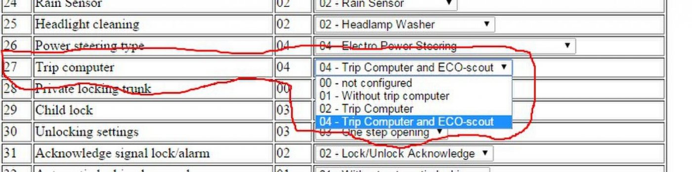

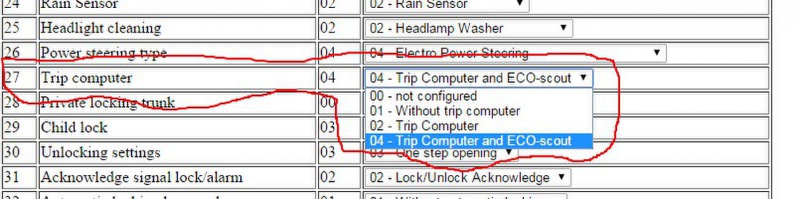

Doğan'ın belirttiği gibi yazılımsal bir sorun olabilir. ELM ile bakabiliyorsanız, aşağıdaki ayarı bir kontrol edin. Olmadı servisten yardım isteyin..
