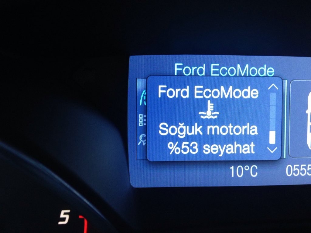

Ilk kez bu uyarıyı gördüm...
Geçen sene paylaşmıştı, soğuk havada yazıyor bazen Serdar'ım....tedirgin olacak birşey yok yani...

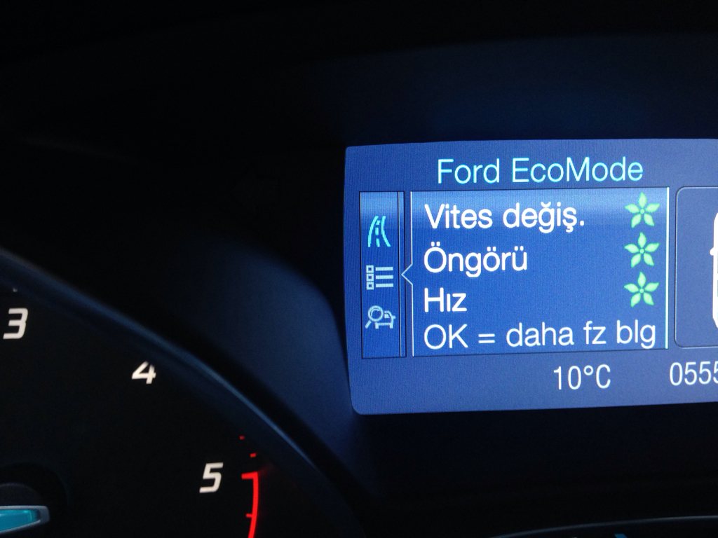

benim aracımda bu yaprakların hepsi dolu..   aracı kolay kolay sıkıştırmam sakin kullanırım  şehirler arası yollarda  110 km/h geçmem hız sabitleyici açık olur
aracım  1.6 powershift    tüm yaprakların dolu olması  şimdi aracı ekonomik kullandığımızın bi göstergesimi  yoksa   sıkıştırmadığımızın bi göstergesimi  dicem ama görünüş o ki her ikisi içinde geçerli.

Aracı sıkıştırmadığınız için ekonomik kullanmış oluyorsunuz ;)

 cem hocam cevabınız için teşekkür ederim bir sorum daha olacak müsadenizle..
dün akşam eniştem istanbuldan uçakla  adana havalimanına geldi. gece  saat çok geç olduğu için osmaniye tarafına  otobüs bulamamış..
beni aradı çok üşüdüm yetiş otobüs bulamadım  dedi..   bindim 90-100 kilometrelik yolu  140-150 km/h süratle  gittim
tabiki sol şeritten 70 km hızla giden uykusuz kamyoncu amcaları selektörle  uyarıp sağa geçmesini bekleyene kadar   60-70 km hızlarla 150 km hız arasında  sürekli seri  git geller yaptığım için arabamıda bayağı bir sıkıştırdım (ilk defa)
gidip geldiğim yol ortalama olarak 200 km..   kaç para yaktı onu falan hesaplamadım ama.. bizim o çiçekler  haala dolu  .
önceden bu çiçeğin dibine su da  dökmedik arkadaş  ne kurumaz bi çiçekmiş..
velhasıl sıkıştırdığım halde   çiçeklerde oynama  olmayınca  şüphelenmeye başladım..  çalışmıyor olabilirmi sizce ?
not: aracım şu an 3200 km de..    yeni, aldığımda  600 km lerdeydi sanırım  1 kere görmüştüm çiçek yaprağının biri boştu . ondan bu yana hep dolu

ecomode, ortalama yakıt sıfırlanınca sıfırlanıyor. o şekilde kullanmak Hızı düşürmeli ancak neden düşmedi bilmiyorum.

Hızlı kullanmak sıkıştırmak anlamına gelmez.
1. Vitesleri doğru devir aralığında kullanıyorsanız
2. Fren yapma sıklığınız göreceli düşükse
3. Hızını göreceli sabitse
yapraklar kolay kolay dökülmez.
Zatne değişmesi için bir süre araç bilgisayarı tarafından izlenmesi ve verilerin tutarlı olduğunun görülmesi gerekiyor.
Ekranda donma yoksa (sürekli değişen değerlere bakın) çalışmaması için bir neden yok.
