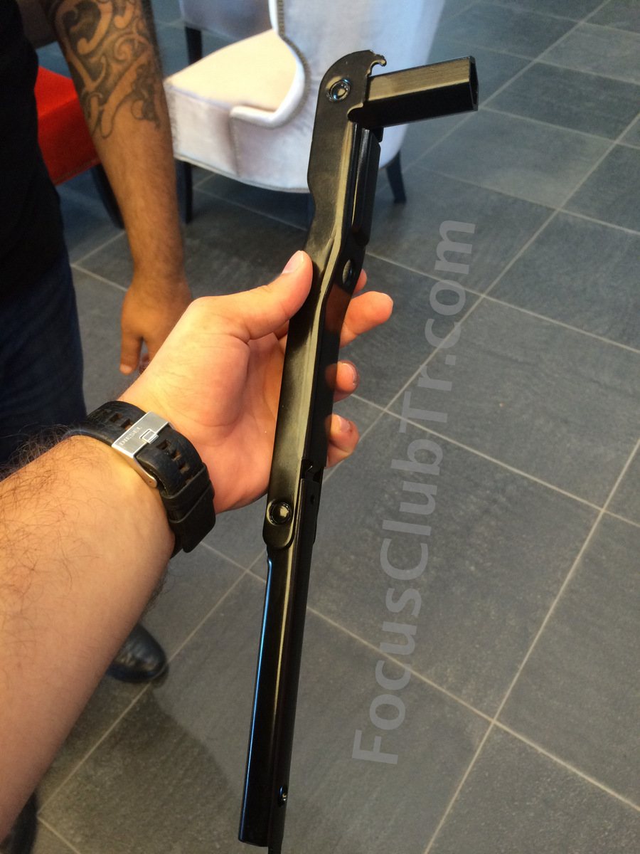

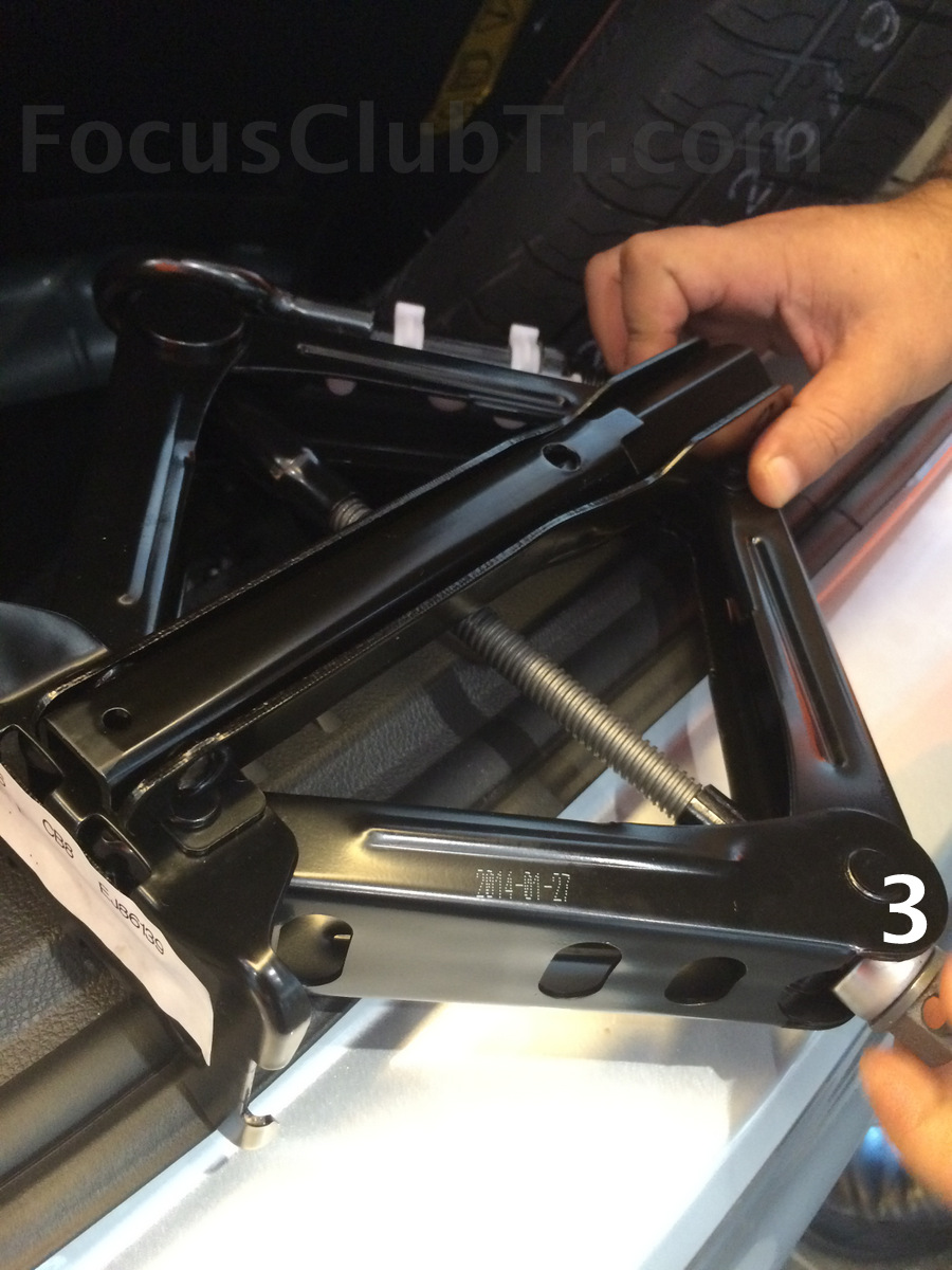

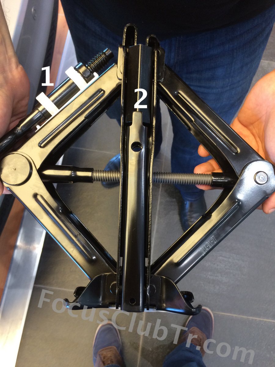

Yanıtlama zamanı: Eylül 14, 201412 yıl comment_263198 Yeni modellerin krikoları değişmiş, bu başlığı hazırladım çünkü bir çoğu (kılavuzu okumayanlar vb) bir ihtiyaç durumunda bijon anahtarını vs arayabilirdi. Bijon anahtarı çeki demiri vs bir araya toplanmış. 1 Numara: Çeki demiri 2 Numara: Bijon anahtarı 3 Numaranın altındaki delikli somun elle çevrilerek bijon anahtarın yuvasından çıkmasını sağlıyor (hareketli bir sistem mevcut) Parça çıkarıldıktan sonra iç kısımlardan 2 kanat ayrılıyor ve yeni bijon anahtarı karşınızda Raporla
Yanıtlama zamanı: Eylül 15, 201412 yıl comment_263265 o bijon anahtarı hiç sağlam bir şeye benzemiyor ama , umarım ihtiyacım olmaz paylaşım için teşekürler yakup bey Eylül 15, 201412 yıl Aydın Genç tarafından düzenlendi Raporla

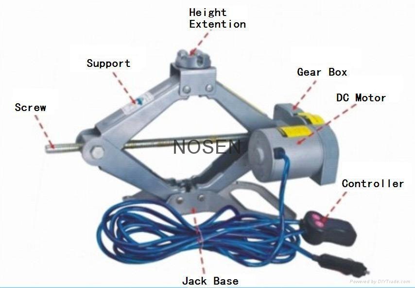

Yanıtlama zamanı: Eylül 15, 201412 yıl comment_263284 15 September 2014 - 16:56 tarihinde, Mertcan Çelik yazdı: Ozancığımı otosanın başına getirelim de matkap hediye etsinler bunun yanında matkaba gerek yok, direk krikonun üzerine motoru takabiliriz Raporla
Yanıtlama zamanı: Eylül 15, 201412 yıl comment_263324 matkaba gerek yok, direk krikonun üzerine motoru takabiliriz Gerçekçi olalım, "ne gerek var" der opsiyonel yaparsın sen bunu Raporla
Yanıtlama zamanı: Eylül 15, 201412 yıl comment_263329 Gerçekçi olalım, "ne gerek var" der opsiyonel yaparsın sen bunu Yok bence Ozan planlara başladı. Fotoğraftaki krikodan yapacak gibime geliyo. Raporla

Yanıtlama zamanı: Nisan 29, 201610 yıl comment_360675 Konuyu açanın eline sağlık Bu yararlı bilgi için teşekkürler. Mondeo'da bijon anahtarını bulamayınca efil efil dolaşıyordum ortada. Dağda taşta lastik patlarsa ne olur diyerekten. Hatta Otosan a sordum, onlar servise sorun dediler. Kitapçıkta buna dair bir bilgi de yok işin ilginci. Sonra internette bir yazayım başka mağdurlar varmı dedim pat bu konu çıktı Evet, Mondeo kriko da aynen bu biçimde, demek içine gizlemişler. Raporla
Yanıtlama zamanı: Mayıs 15, 201610 yıl comment_363769 15 September 2014 - 14:40 tarihinde, Aydın Genç yazdı: o bijon anahtarı hiç sağlam bir şeye benzemiyor ama , umarım ihtiyacım olmaz paylaşım için teşekürler yakup bey Elimizde kalır gibi geliyor banada bu güzel bir fikir 15 September 2014 - 17:14 tarihinde, Ozan Kar yazdı: matkaba gerek yok, direk krikonun üzerine motoru takabiliriz Raporla
