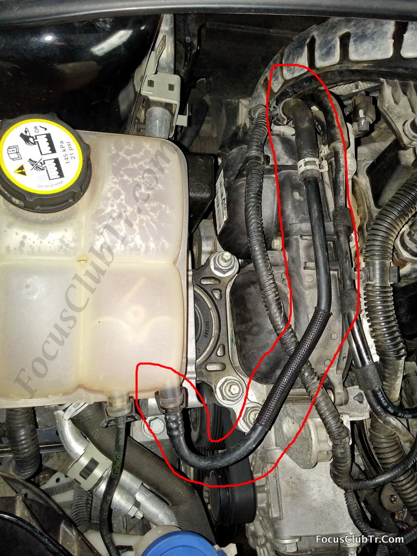

Öncelikle 1.0 EB'larda hortum yırtılması nedeniyle motor yakanlar var ve hortum değişimi ile ilgili rutin bir uygulama bildirimi yok.
Bununla beraber servis hortumları kontrol ediyor.
1.6 EB ile ilgili ilk başvuru benden gelmiş, ama nedense hiç şaşırmadılar.
Öztürk sağ olsun akşam siparişi verdim ertesi gün öğlen kapıdaydı parça. Ederi 70 TL civarında sanırım.
Hortumda değişikliğe gitmişler.
Eskisi iki parça ve plastik kauçuk kelepçeli geçişli iken yenisinde tek parça, konumuna göre önceden farklı şekil verilmiş ve kalın kauçuktan yapılmış, koruyucu kılıfı da daha uzun.
Yani elinize alınca hortum dediğin böyle olur dedirtiyor.
Çıkmış hortumun plastiğini de biraz sıkıştırınca çıtır çıtır kırılmaya başlıyor.
Diyeceğim o ki eğer sizin motorda da aynı plastik hortum varsa er veya geç sorun çıkartacaktır değiştirin.

Paranoya yaratmak istemem ama bir tespitimiz daha oldu. Yedek su haznesi bu hortumun girdiği yerin altında deforme olmuş, incelmiş ve bombeleşmiş.
Su kaçırmıyor ama o potansiyeli taşıyor.görünüyor.
Onun da zaman içerisinde değişimini önerdiler. Bu duruma da pek şaşırmadılar.
Sonuçta gerçekten sorun çıkartıp çıkartmayacağını bilmem imkansız ama uyarıldım.
O da stoklarda pek yok.
Orijinali 45 TL, yan sanayisi 35 TL imiş.
Görseller; önce eski hortumu takılı görüp yerini hatırlayalım
Bu da yeni ve eski hortum yan yana
Pardon @Kaan Yagizer, ama bence gerçekten durum bu.
Bu arada fotoğrafın çok yakışmış.
