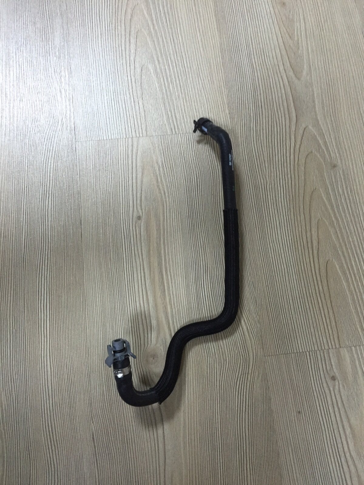

    Ecoboost hayata döndü....çok zorlu bir süreçten sonra aracima kavuştum , er-ol otodan aydin beyin yolladigi sıfır motoru araca taktik şimdilik bi problem gözükmüyor.bu süreçte bana zaman ayırıp yardım
Hortumu Garantiden Değişti
He yav şanslı adam bu tosun.İnş garantiyede girer bakalım.
vay be bizdemi oraya gelsek servise, tedbir amaçlı neleri değiştiriyolarmış bi sormak lazım :D
Yükle bir tırın üzerine gönder gelsin [emoji2][emoji2][emoji2]
Aynı problem 1.6 EB Mondeolardada var gibi görünüyor. Onların boruları şekil olarak farklı fakat anlaşışan yapısal problem ondada var.
1.6 EB Mondeo sahiplerinin dikkat etmesini öneririm.
Hazır soğutma suyundan yola çıkmışken dün yedek su haznesini değiştirdik.
Eski hazne değişen borunun girdiği yerin altında bombeleşmiş ve iyicene incelmişti.
Ne kadar dayanır bilemeyince risk almamak için komple değişti, Otosan'da 45 TL olunca hiç düşünmedim.
EB'cular bir sonraki bakımda bunu da gündeme getirsin. Hoş bir Antalya'da sıcak yaşıyoruz ama gene de tedbir önermekte zarar yok.
Vitesler de biraz sürtünmeli geçmeye başlamıştı, bu yüzden şanzıman yağını da değiştirdik, ilk günkü gibi oldu.
Bu arada lastiği de vidalamışlar, sağolsun çocuklar onu da gördü ve onardı.
Sevgili ustalarımla iki saat muhabbet de bonusu oldu.

Bugün bu değişimi bende yaptım ecoboost araciniz varsa ilk önce yapmanız gereken bu olmalı . Kendim değiştirdim. Er-ol otodan 65 tl'ye temin ettim.IMG-20151116-WA0005.thumb.jpg.81fd5d7e65
