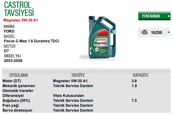

Yakup Bey benim kitapçıkta 5w-30 yağ kullanın diyor aracım focus c-max dizel 2006 ben şimdi yanlış yağ mı kullanıyorum yoksa servisin bana bundan 7 sene önce verdiği kitapçık mı yanlış? Bakın bu dün fordun sitesinden 2006 c-max için indridğim kullanıcı kılavuzundan alınmıştır ilk foto, en son foto ise benim aracı alırken bana verdikleri kullanıcı kılavuzu eğer ben yanlış yağı aldımsa aracıma zarar vermişmiyimdir daha 2-3 gün oldu yağ koyalı ayrıca yağı alırken çok inceledim yağın açıklamasında ford dizel araçlar uygun yazıyorduwss-m2c913-b kodunu taşıyordu yağ. Bana yanlış kullanıcı kılavuzunu mu verdiler acaba, geçen yıl serviste koydukları yağın varilinde de 5w-30 yazıyordu. Bu konuda beni aydınlatırsanız sevinirim sitedki kitapçıkla bendeki kitapçık neden farklı? Bakınız ben 2. fotodaki yağı netten aldım ve aracıma koydum yanlış yağ mı koydum şimdi ben:

Hayır, ben 5w-30 ekledim ama benim esas anlamak istediğim fordun sitesinden çektiğim kullanıcı kılavuzuyla bendeki kullanıcı kitabı neden farklı şeyler söylüyor yanlışı çözeyim ki yanlış sıvılar koymayayım altta bana 2006 yılında verilen orjinal kitapçığın kapak fotosu
Yağ standartlarını Ford sürekli güncelliyor, bunda yıllar içinde biriken deneyimin katkısı olduğu kadar emisyon ve düşük tüketim baskısı da var. Daha ince yağlarla bunları düşürmek mümkün, yıllar içerisinde ince yağların motora da zarar vermediği gözlemlendi.
Son standart benzinli ve dizel için aynı: WSS-M2C 913-C
Bunu da 5W-30 yağlar karşılıyor.
Aslında alttaki grafiğe bakarsanız (hangi ortam ısılarında hangi yağ kullanılmalı) ufak tefek oynamaların önemli bir etkisinin olmayacağını da anlarsınız.
Cem bey o zaman ben yanlış yağı koymadım sanırım ve bir dahaki sefere 5w-30 koyarsam daha mı sağlıklı olur. 5w-30 yağ 10w-30 yağdan daha mı akışkandır. ben değerler arttıkça visikosite artıyor yani yağ kalınlaşıyor diye biliyorum. Daha kalın yağ daha az yağlamayı beraberinde getirmez mi 5w-30 bu noktada daha sağlıklı değil midir?
Yağ viskozite değerlerinde verilen ilk değer, yani W'nin önündeki soğuktaki viskozite katsayısını, ikinci değer ise ısındığı zamanki katsayıyı verir.
Bundan çıkan sonuç ilk değer ne kadar düşük olursa soğukta çalışmada yağlanma etkisi o kadar fazla olacaktır, ikinci değer de ne kadar yüksek olursa sıcağa dayanıklılık o ölçüde fazla olacaktır.
-10 derecelerin altına inmediği sürece ortam ısısı 5 veya 10W kullanmanızın bir önemi yok.
Akışkan yağ sürtünmeyi azalttığı için performansı arttırır, emisyon ve tüketimi düşürür. Bu nedenle üreticiler son zamanlarda giderek  daha ince yağları kullanma hevesindeler. Çok ekstrem iklim koşulları oluşmadığı sürece de bunda bir sakınca yok.
Söz gelimi yeni 1.0 EB motor için Avrupa'da 5W-20 kullanımı önerilmekte, ben ülkemizi bu yağ için biraz sıcak buluyorum, ama birkaç sene sonra standart yağ olarak adı geçmeye başlarsa şaşırmam.
