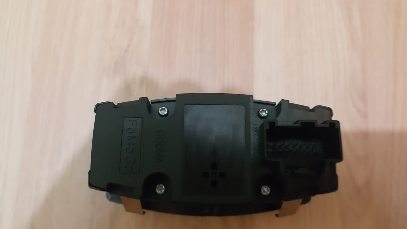

Kullanma kılavuzuna baktığımda aynı yerde sensör var, galiba otomatik karartmalı ayna gerekiyor. Anahtarı aldım ama otomatik farlı anahtarda 14 pinli konnektör olduğu için uymadı. 14 pinli konnektör bulabilir miyim ve bulursam değiştirmesi çok zor olur mu acaba?

Far anahtarında farklı soket olmaması gerekir. Resim atarmısınız. Neden böyle söyledim açıklayım. Aslında far anahtarı alınmasına gerek yok, anahtarın içinde düğmenin dönmesini engelleyen çentikler var. Onu kırınca/devre dışı bırakınca board aynı ozaman aktif oluyor. Siz mümkünse resim atın. Birde far sensörü yağmur sensörüyle beraber. Siz camın orta-altındaaki çıkıntıyı diyorsanız o sensör far sensörü değil.

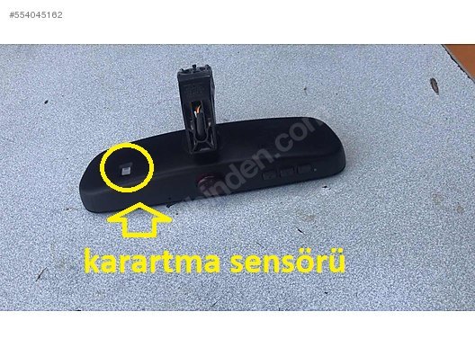

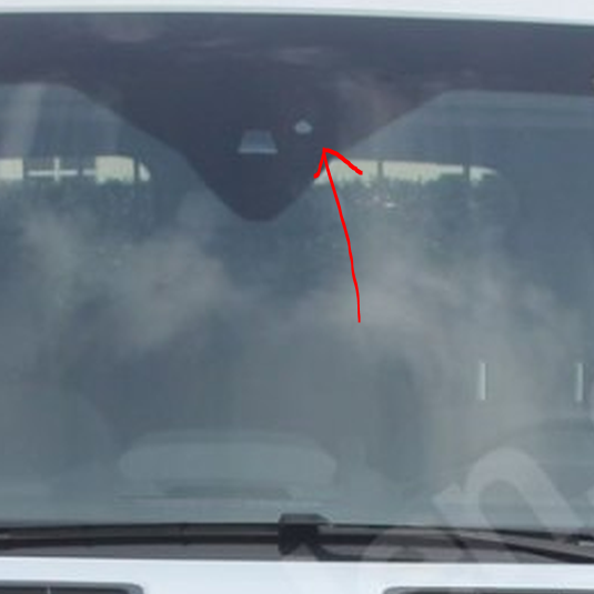

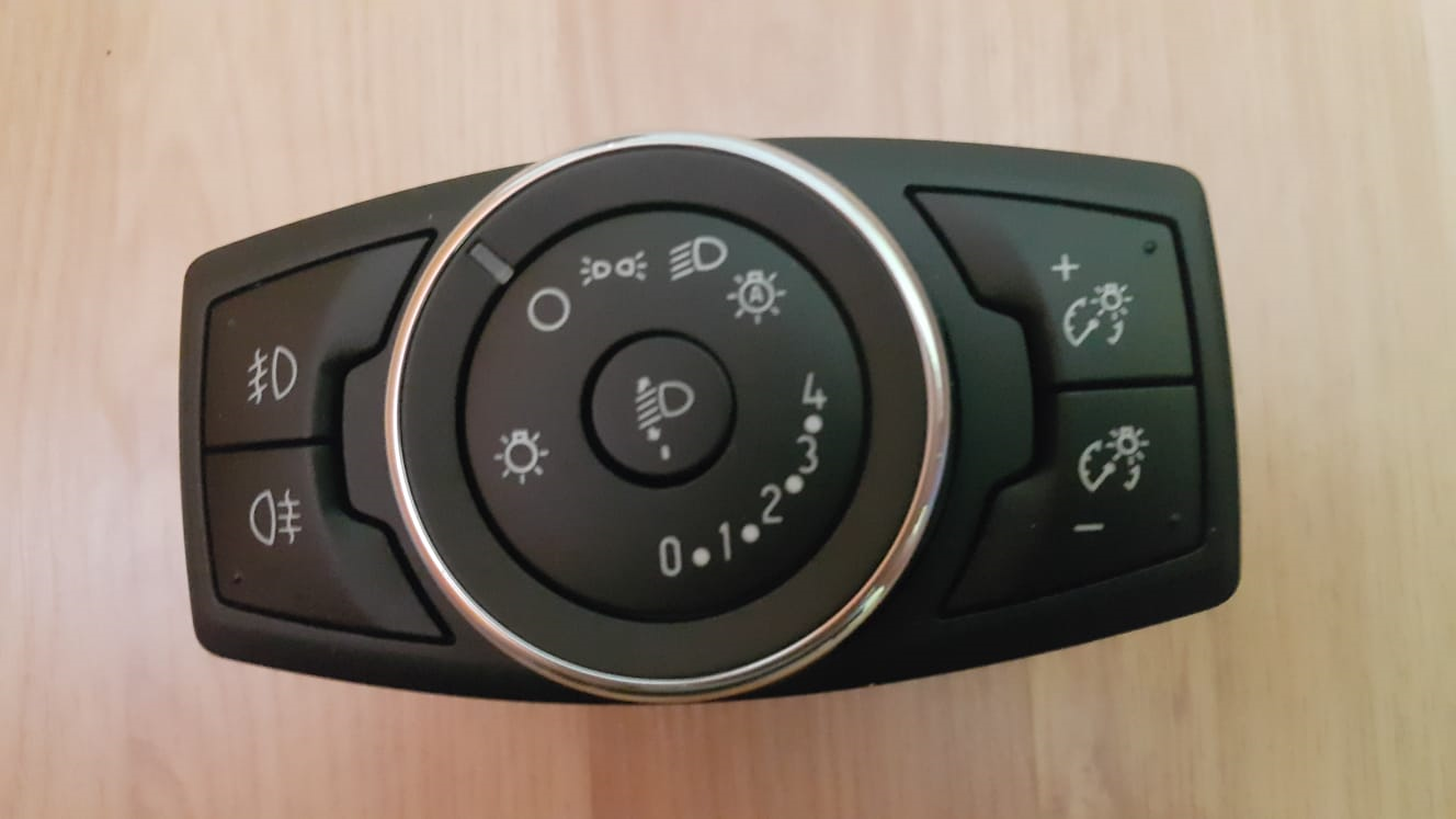

Teoman Bey, far anahtarının fotoğrafını çektim, ancak gece olduğu için arabanın camının fotoğrafını çekemedim internetten başka bir aracın fotoğrafını koyuyorum. Aynanın arka tarafındaki sensör değil mi?
Bu soketler aynıydı yani daha doğrusu Focus ta aynıydı. Bence ford değiştirmez giriş aynı olmalı. Ayna arkasındaki evet sensör ama karartmalı ayna sensörü.

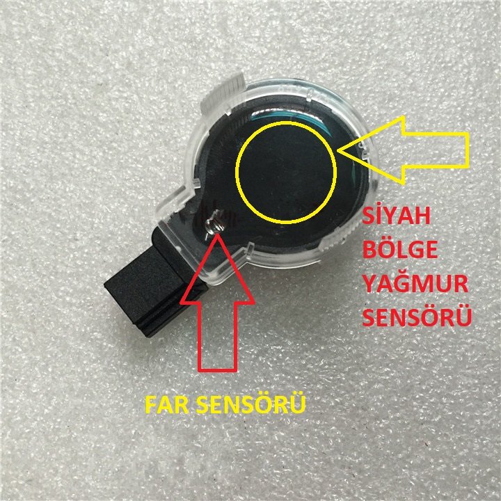

Far (ve yağmur) sensörünün yerini resimde işaretledim. İşaretli yere dikkatlice bakın bence içinde sensör yok sadece kapak vardır.
Sensör şuna benziyor;
Bu arada @Teoman S. beyin bahsettiği, far anahtarını otomatik moda çevirmek için yapılacak işlem;
