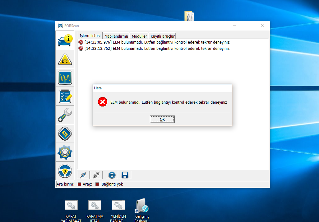

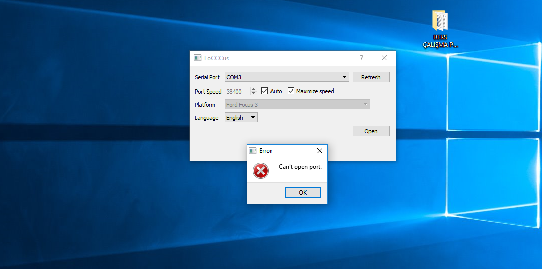

Elm327 kablosu aldım. Sürekli bu hatayı alıyorum. Port kısmını her şekilde denedim ama hiç bağlanmadı. Bunu yaşayan var mı?

12 saat önce, Ozan Kar yazdı:
Doğru sürücüyü yükleyin.
Elm kablosunun yanında sürücü göndermediler. Sürücüsünü nerden bulabilirim.
6 saat önce, Mustafa Kızıltan yazdı:
Bu linkten işletim sistemine uygunu olanı yükleyiniz.
3 saat önce, Teoman S. yazdı:

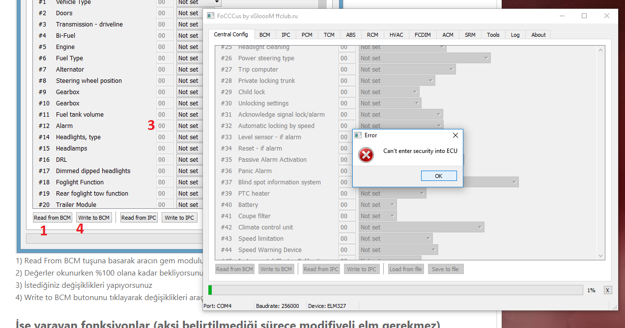

Teşekkürler verdiğiniz linkten indirdim. Kurdum artık aracı görüyor bilgisayar. Read From BCM seçeneğine tıklayınca biraz okuyor yüzde 1 olunca tüm arabanın şıkları göstergeleri gidiyor tık sesi geliyor sonra hemen hepsi geliyor. Gösterge ekranında yakıt yok hatası verip düzeliyor ve Normal Mode yazıyor sonra bu hata geliyor. (1. resim) Tüm FoCCCus sürümlerini de denedim. Eski sürümlerinde de ELM init eror hatası alıyorum. (2. resim)

Denediğiniz bilgisayarın işletim sistemi win 10 sa, farklı bir bilgisayardan işletim sistemi XP ya da win 7-8 de deneyin. (aldığınız elm V1.5 olmalı)
