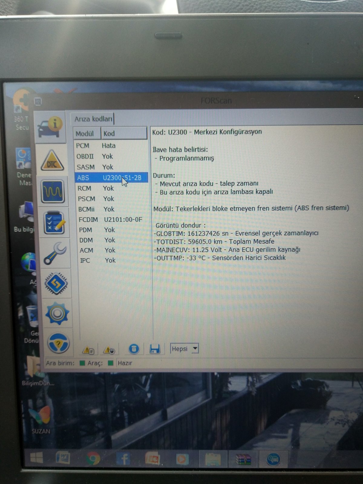

hocam bazı özellikleri focccus ile açtım ama 2 hata kodu aldım. forscan silemedi hatalar bunlar nasıl silebilirim bunları
2 saat önce, Emrah Ayaz yazdı:
hata kodu aldım
Abs ile ilgili bir şey açmışsın, write to bcm demeden önce abs sekmesinden initialize ecu yapmayı unuttun büyük ihtimalle. Konudaki yönergeleri bir daha gözden geçir...

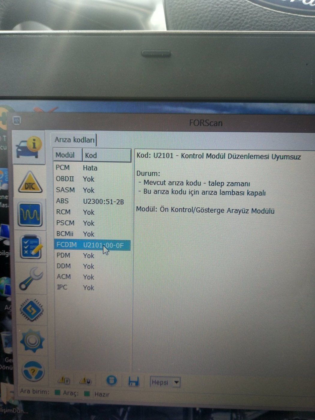

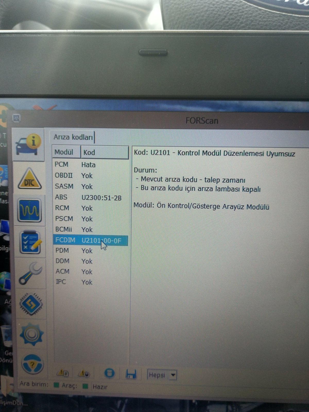

şimdi şöyle ben yokuş kalkış desteğini ve lastik basınç göstergeyi  açınca gürkan hocanın dediği gibi intialize ecu yapmamışım o yüzden abs hatası vermiş. sonrasında özellikleri açtım yazdırdım daha sonra intialize ecu yaptım.  forscan dan ABS  hatası silindi.
şuanda sadece   FCDIM U2101  hatası kaldı ama gösterge ekranında herhangi bir hata uyarısı yok sadece forscan da görünüyor
Önemli bir şey değildir ama servise gidin.
