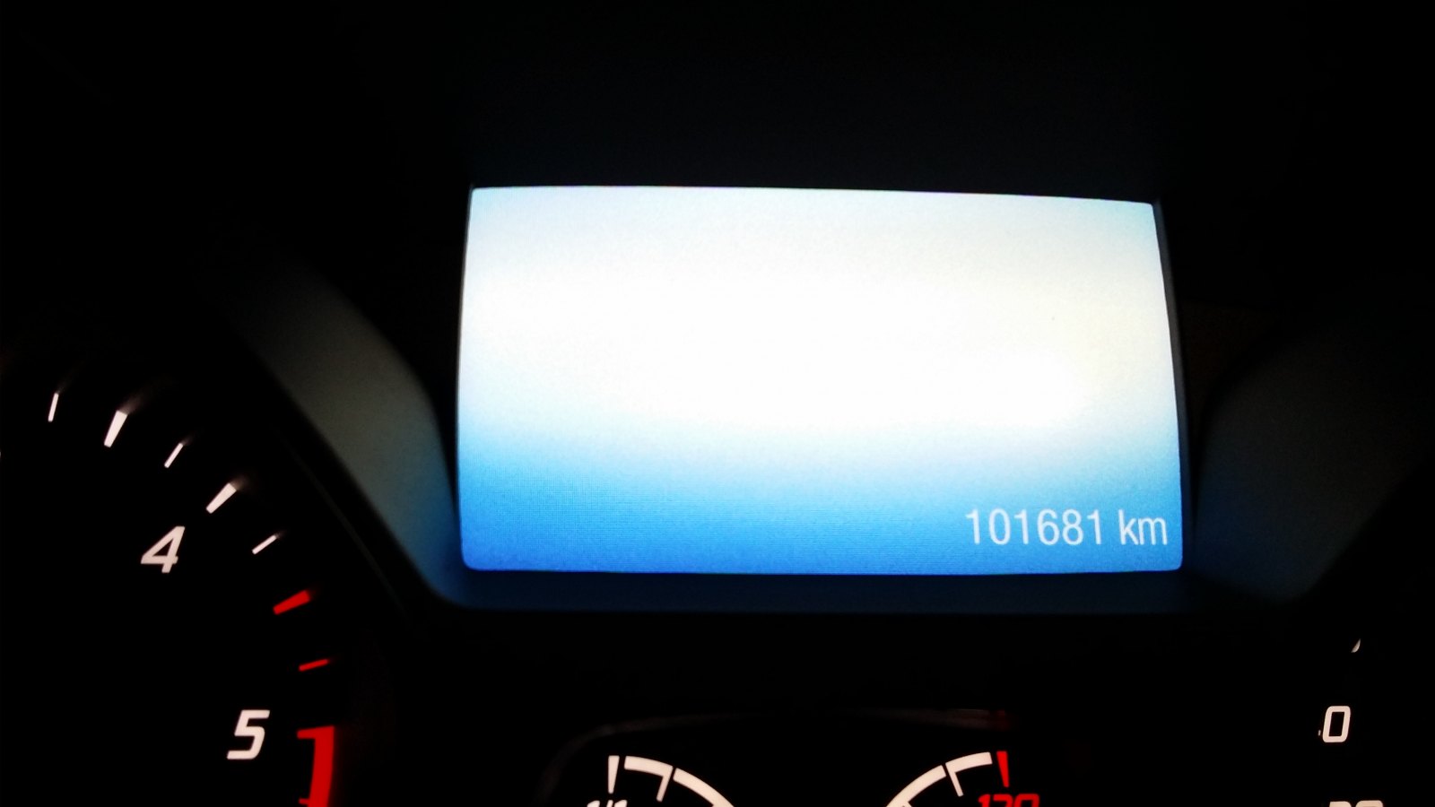

63700000 yazdım istediğim gibi oldu arkadaşlar.
İyi akşamlar Alper Bey.Bilgi kutucuklarının yerini değiştirmek tamam ama mavi ekranı nasıl siyah yaptınız onu anlamadım.
2 dakika önce, Mehmet Çallı yazdı:
#172 yi 08 ya da 09 yaparak.
08 Navigasyonsuz
09 Navigasyonlu
2 saat önce, Alper Sakallı yazdı:
08 Navigasyonsuz
09 Navigasyonlu
08 yaptım ekran siyah oldu.Ama bir problem var.Arabaya ilk binince ekranda kayan animasyon vardı.Artık o animasyon yok.Ve forscan'da göstergeyle ilgili arızayı silmiyor.Sizinde öylemi oldu.
Mehmet Çallı tarafından düzenlendi
17 saat önce, Mehmet Çallı yazdı:
Sanırım daha hızlı bir animasyon oldu açıp kaparken. Versiyon farkıdır bu kanaatimce. Bu konuda daha deneyimli arkadaşlar var mesajı görürlerse yanıtlarlar. Ipc'deki arıza kodu ise büyük ekran göstergeyi takınca oldu bende.
18 saat önce, Mehmet Çallı yazdı:
DTC'yi silemezsiniz bu şekilde çünkü söz konusu ekran teması sadece 8" sync 2 ile mevcut, sizde de bu donanım yok. #172'de touchscreen 8" mfd olarak ayarlanırsa belki gidebilir ama bu da sizin ekran ile uygun değil. Böyle kullanın zararı olmaz.
Açılış animasyonu için de aynısı geçerli bu tema seçilirse, böyle olacak...
