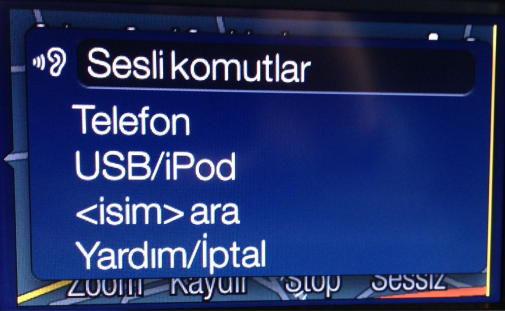

Ebayden 140 liraya Western Europe V3 (BM5T-19H449-DAB) aldım. Yeni Ford Kugada sorunsuzca kullanıyorum. Türkçe sokak adları, yönlendirme ve menüleri var. Trafik yoğunluğunu (TMC) göstermiyor.
