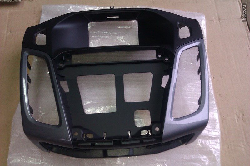

    Bildiğiniz gibi aracıma 5" ekran + Navigasyon kurulumu yapmıştım ancak bu ekrana uygun çerçeveyi takmadığım için ekranın yanları açık kalmış altından ve üstünden ise bir miktar alan görünemez olarak k

Benim bulmakta enzorlandığım kısım çerçeve +sony tuş takımı oldu.
6 ay kadar tüm avrupada rusyada hatta çinde aradım, arattım mailleştim diyebilirim.
Parça kodu biryerlerde duruyor mu abi? Şayet otosan kayıtlarında bile hiçbir parça kodu çıkmıyor.
Sadece ekran temin ederek
Çerçevede lazım, yada kesilecek. Tuş takimi değişebilir keyfe keder, yoksa oklarla girmek lazım navigasyona. Özetle navigasyona gecmek icin Sony olup olmaması bisey değiştirmiyor.
Kart ve antende her türlü lazım zaten.
Biryerlerde yazıyor olacak, bulmaya çalışayım.
Bende var kodları :kıhkıh: Vermiyommmm ne çıkarım olacak ki niye vereyim yani :D
Edit:
5.0 sony ile çerçeve kodu
BM5118835BE3JA6
Otosan fiyatı: 342,41 tl (1 yıl önceki fiyat)
BM51-18835-BE3JA6
VE
BM51-18835-HAW 'de oluyor

Çerçevemiz var ama tuş takımı lazım :) Onun kodunu soruyorum.
O da var onun için çıkarım ne olacak :D alla allaaa vermiyorum ya :D
Yakupcum bende de milyon tane kod var fakat otosanda çıkmıyor. O kodla bulunabilen ve satın alınabilen halde olması lazım.
Güzellik konusunu sonra düşünürüz tabi :)
Google'a ''sony panel kodu focus'' yazın, çıkan ilk sitede yani FocusClub'da. Sayfa 11 :P
Ahada link:
Ahada link:
Olmuyor bunnar cancağızım. 5" Sony panel kodu yok zaten arasında :)
Ohoo sen diyorsun ki bana a lazım veriyoruz bana a01 lazımdı diyorsun onu da sen bul :D yok vermiyorum 5.0'lı olanı :D:zha:
