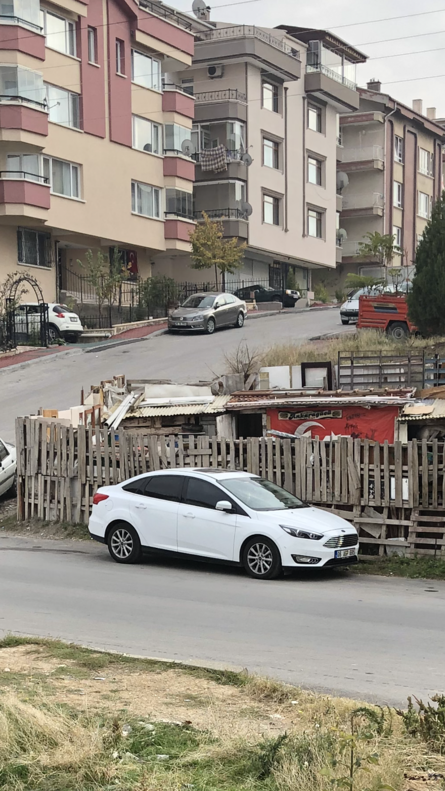

Resim de de gördüğünüz gibi arabanın arka kısmı yüksek duruyor buda sinirimi bozuyor tavsiyeleriniz neler dir ?

    Bayıldım buna, demek Ford mühendisleri hesap yapmıyor, bizim sanayi ustasına kalıyor iş öyle mi...!?
  • Passatın karşısına yokuş yukarı parkedin ??   Serviste orijinal spor yaylar ucuz deneyebilirsiniz. Ucuz derken 870 TL eibach pro kit. http://www.fordaksesuar.com/tasarım/süspansiyon-alç
  • yeni trollumuz abi, takılma ?
http://www.fordaksesuar.com/tasarım/süspansiyon-alçaltma-kiti?model=focus&year=2014
bazen öyle yapıyorum ?
 sadece aracın arkasına taktırsam nasıl olur acaba

Aracın arkasını alçaltırsanız aerodinamik ve hızlı giderken yola tutunması olumsuz etkilenir. Size tavsiyem ancak arka yaylardan 1 have kestirmek ya da presletmek olur.

Başlık sahibinin cevabına gelince yapılabilecek en uygun çözüm; yukarıda da linkleri bulunan araca özel üretimli spor yaylardan almaktır. Sadece arkaya spor yay takıp önü orjinal bırakmak aracın tamamen dengesiz bir sürüşe sahip olmasını sağlar. Ön taraf daha laçka, arka taraf daha sıkı bir sürüş karakteri sunar ki arabanın tüm dengesi bozulur. Kestirmek, preslemek falan zaten unutmalisiniz bunları. En güzel yol spor yaydır.

Sizin ön taraf alçaltılmış mı?
Hayır aracı sıfır aldım bütün herşeyi orjinal
