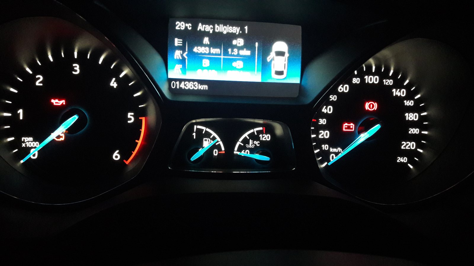

Benim arac kuga degil ama uzun kısa mesafe klima hep acik ortalama 1.3 yaziyor bazen 1.2 bile dusuyor sifirlasamda dusuyor anlamadim ama cok az yakiyor
15 dakika önce, Cengizhan T yazdı:
Bir ara böyle bir sorun vardı, yazılımla düzeliyordu.
3 dakika önce, Murat Kavuk yazdı:
Servise sordugumda aynisini demislerdi simdi bakimi yaklasti gittigimde kontrol edecek oldular
