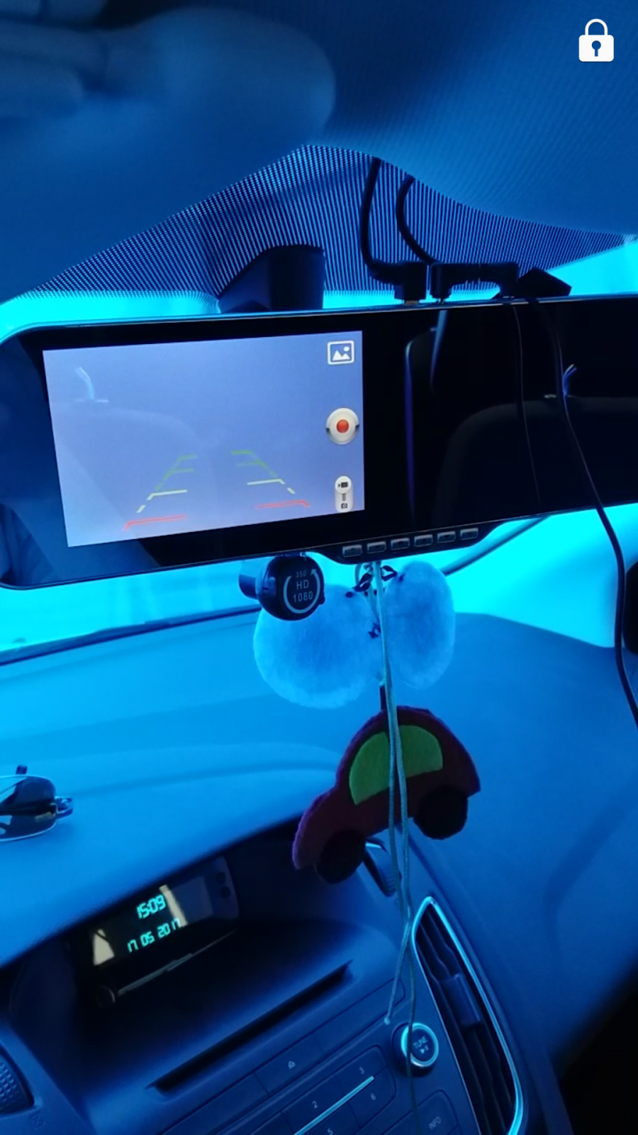

Merhaba. Ben de Çin den şu arka bagaj açma yerine takılan kamerladan almıştım bugün geldi ama çalışmıyor sanki. Ekrana şöyle çizgiler geliyor ama görüntü yok. Montajı yapmadım çakmaklıktan dokundurarak denedim. Başka nasıl test edebilirim acaba?
7 saat önce, Muhammed E. yazdı:
kameradan ekrana giden sarı uçlu kabloda sorun var gibi görünüyor. yani o çizgileri ekran kendisi standart basıyor ama kamera görüntüsü gelmiyor.
16 saat önce, Ozan Kar yazdı:
Teşekkürler cevabınız için. Ama durum biraz farklıymış sanırım. Şöyle bi konu açtım ama bakabilriseniz çok ikrama geçer :)
şöyle bir kablo ile müzik sisteminin arkasındaki rearwiev camera girişine direkt kablo çekip bağlasak elm 327 ile de sistemden açsak görüntü alabilir miyiz geri vitese takınca.
Alamazsınız modül ile haberleşiyor kamera bu nedenle modül şart veya rusların bir cihazi var onu alıp görüntü alabilirsiniz .
