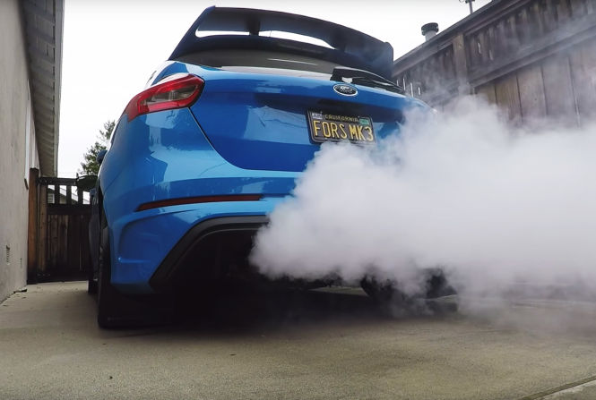

ABD ve Avrupa''da hiç azımsanmayacak sayıda RS sahibinin ateşleme hatası, kaloriferin ısıtmaması ve egzozdan beyaz duman bulutları çıkarma sorunu olmuş ve araçlar incelendiğinde silindir kapak contasının ikinci üçüncü silindir arasında yandığı ve oradan yanma odasına su karıştığı anlaşılmış.
Ford sorunun farkında olduklarını, iyileştirme çalışmaları yaptıklarını, sonucu kullanıcılara bildireceklerini, bu süre içerisinde de bu tür şikayetleri olanların onarımlarını ücretsiz yapacaklarını bildirmiş.

Güncellenmiş komple motor ile değişim yapılıyorsa sıkıntı yok.
Onarım yapılıyosa tekrarlama riski mevcut.

Bu aslında tam bir elalemin derdi beni mi gerdi hesabı ama çoğunlukla silinidr kapak contasını değiştiriyorlarmış, bir kaç kere de silindir kapağını da beraber değiştirmişler.
Muhtemelen contayı sağlamlaştıracaklar.
