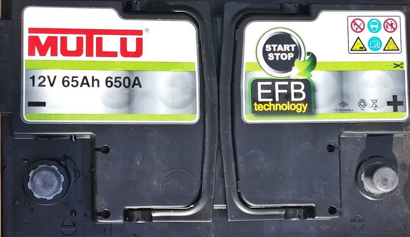

Aküm 5.sene sonunda son nefesini verdi.
Sabahtan sanayiye uğradım.
Otosan'ın orijinal akü için istediği fiyat 500 TL civarında. %20 indirimle bile pahalı.
Varta'cılar daha ne takacaklarını bile bilmediklerinden Mutlu'ya uğradım, benimkini alıp 250 TL'ye yenisini taktılar.
Çıkan
Takılan
Ebad aynı, yuvaya sorunsuz yerleşti.

    http://www.focusclubtr.com/topic/8295-focus-3ün-akü-bitti-540tl-istiyorlar/?do=findComment&comment=284117 Öneriler 12 V 65 A: 278 * 175 * 175 Bosch 92S5E070 270-290 TL Mutlu EFB LBS3-65 SS 260-27

@Cem Boneval abi akü de yazan 12v 65Ah 650A ibareleri dışında bir model numarasi varmı mutlu akünün, piyasada çeşit çeşit akü  bulunuyor . Aynı aküyü burada 300 TL'ye fiyat aldım . İnternette daha uygun fiyatlara var ama ne kadar sağlam elimize ulaşır o da meçhul . Servisin akü ye verdiği fiyat 485 tl %20 indirim ile bile çok pahalı .
Yok. Sadece EFB olacak ve 278 x 175 x 175 mm ebadları taşıyacak.
Bayiler zaten böyle biliyor. Model numarasına falan baktıkları yok.
@Doğan Kurban akü değişince SS kendini buldu, özlemişim...
