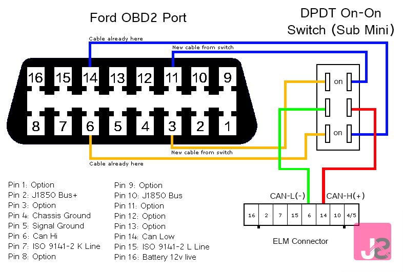

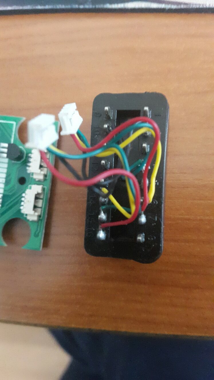

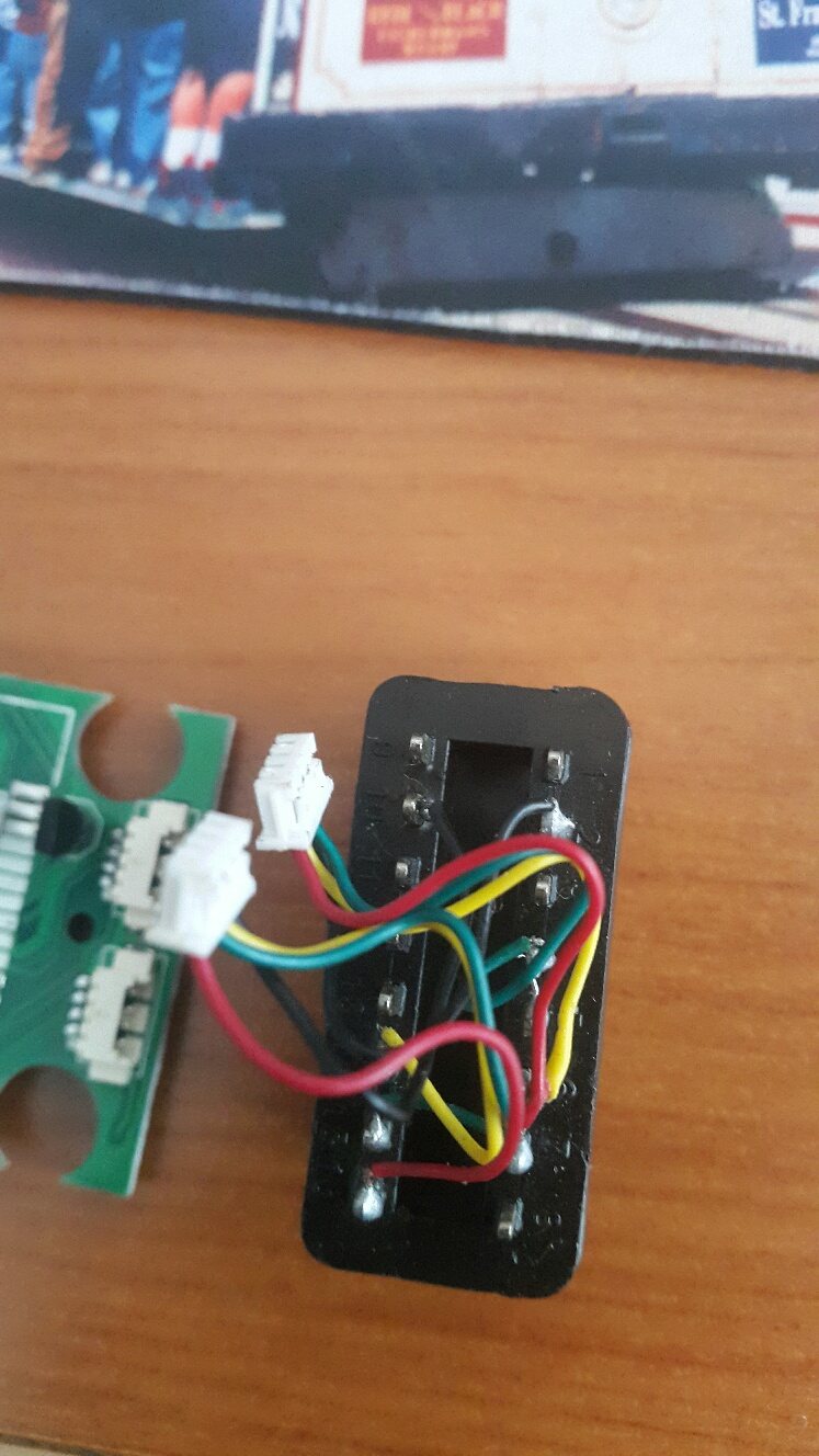

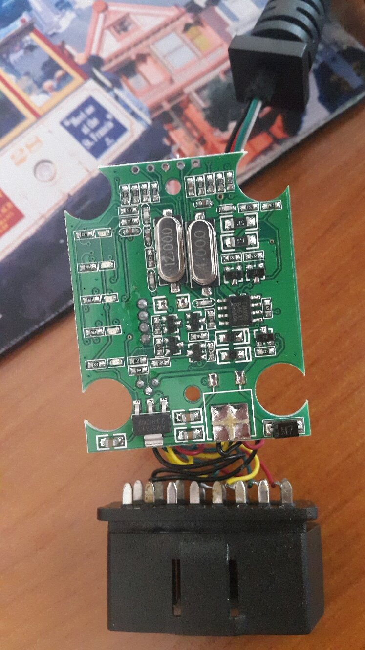

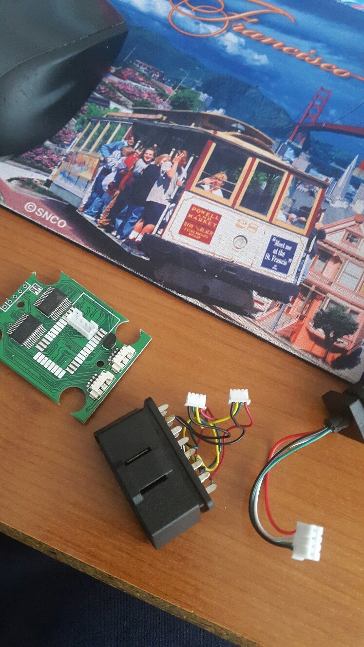

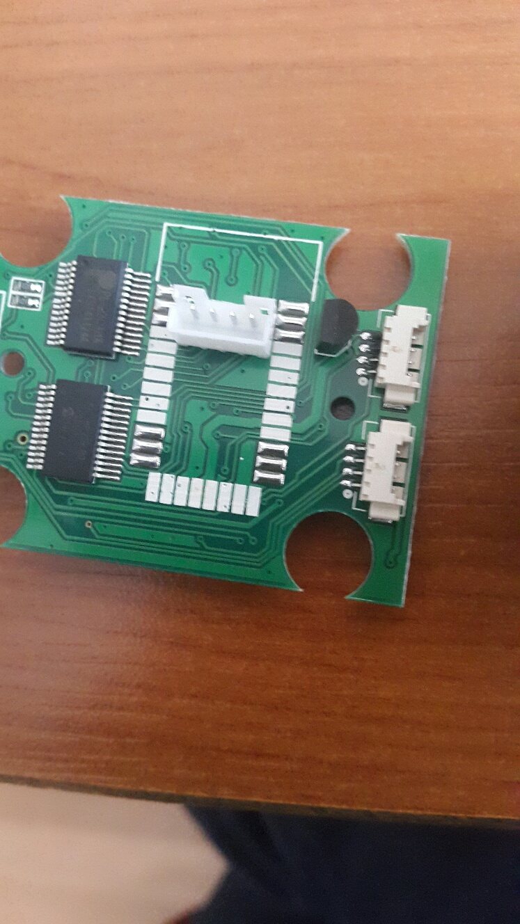

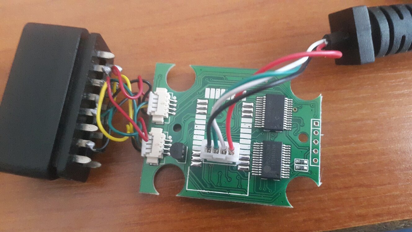

Az önce dedim bendeki elm yi modifiye yapayım diye. Açtım içini ama bendeki çok farklı geldi gözüme acaba bundada işlem yapılırmı?
yapılır, OBD soketi ile board arasındaki kablolara aynı işlemi yapacaksınız.

Resimlere baktım nette ama rakamları eşleştirme şu şekildemi?
3-3
11-6
14-4
mü?
Son 2 kablo hangi pinle
6 lı switch alıp kablo ilave edip yapmaya çalışırım. Gerçi tam çözemedim :S ya bu aralar niye basmıyo çözemedim. Acaba çokmu jet lag  oldum ben ya ...

tam öyle değil, şöyle açıklamaya çalışayım. standart haldeyken boarddan bir pin soketin 14. pinine bir pinde 6. pinine gidiyor, modifiyeli halinde bunların 11 ve 3e gitmesi gerekiyor. soketten 14 ve 6 ya giren kablolar kesilecek switchin giriş pinlerine takılacak, switch 1 konumundaki çıkışlar 14 ve 6 ya bağlanacak yani switch 1 konumundayken her şey aslında eskisi gibi olacak 2 konumundaki çıkışlarda 11 ve 3e bağlanacak.
