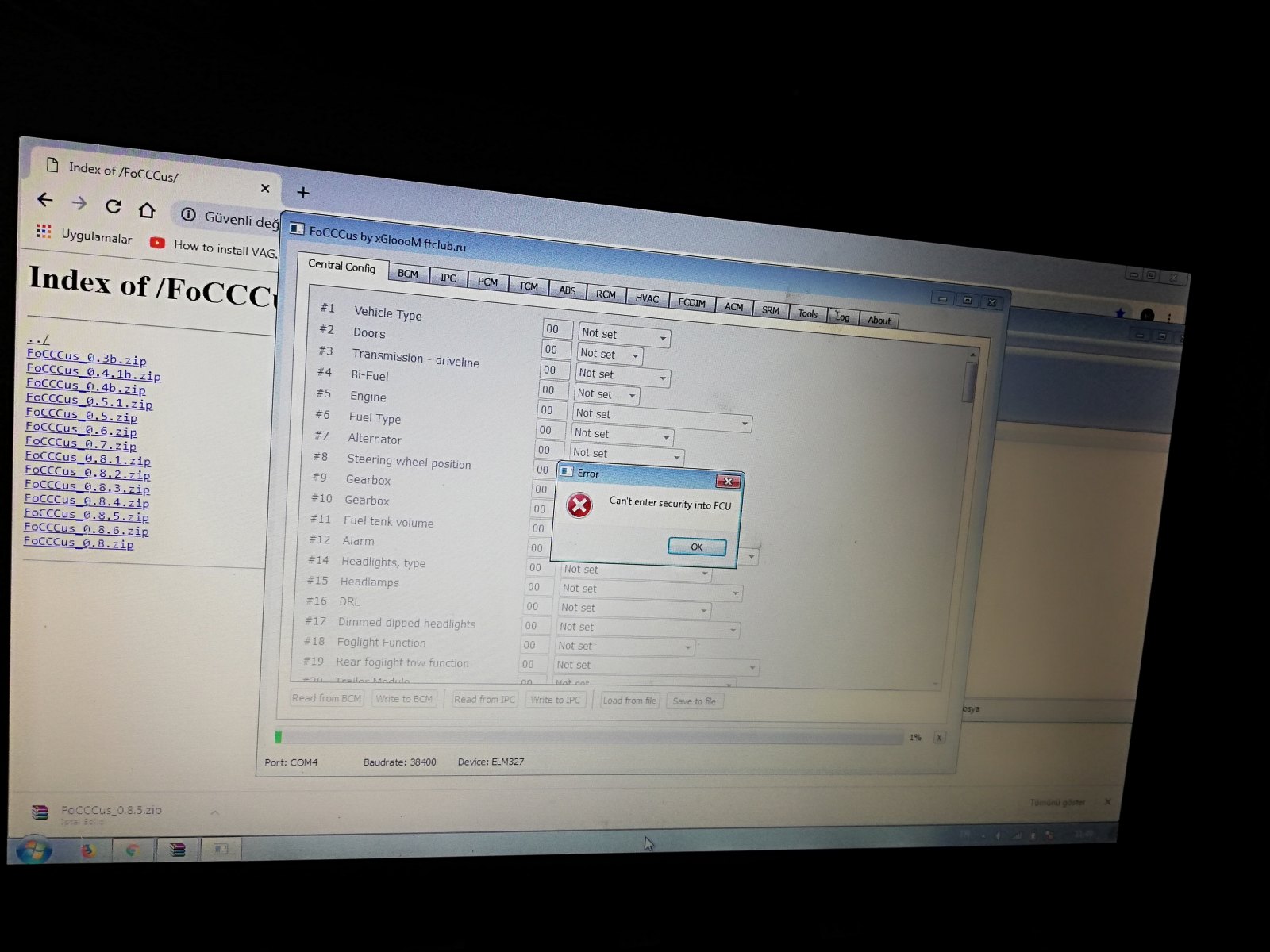

Hayırlı akşamlar programı yükledim açtım ama readme ecu yaparken Arac hata veriyor okumuyor ne yapmalıyım sımdıden tesekkurler
Aracinizin modeli nedir?
Focus 2017
foccus aracı desteklemiyor.
Tesekkurler pekı hangi aracları destekliyor kac modele kadar 2017 yapan yokmu hic bılgı verseniz sevınırım

Bcm değiştiği için foccus programı 2017 modellerde çalışmıyor. Forscan denemelisiniz.

2017 Focus aracınız için Forscan (lisanslı) kullanabilirsiniz, ancak bilgi/tecrübeniz yeterli değilse kullanıma dikkat etmelisiniz...
Ilk sayfada focccus programi ile açılabilecek özelliklerin forscan ile nasil açılacağı anlatılmış olsa 2017 model araci olan arkadaşlarda faydalanabilir.
