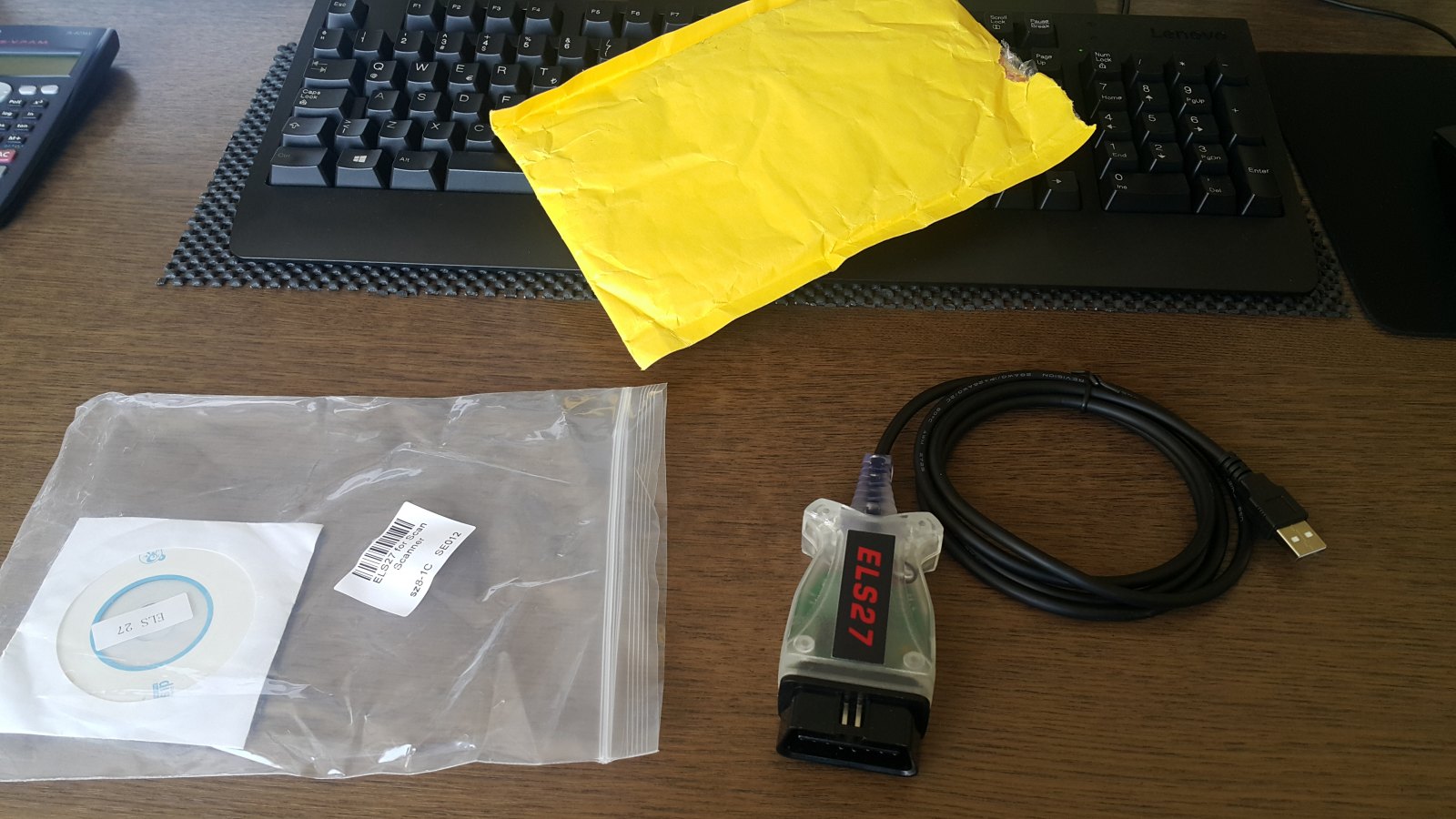

Arkadaşlar,
14 gün önce sipariş verdiğin ELS27 elime ulaştı. Maliyeti 67 TL
Haftasonu müsait olduğumda özellikleri deneyip yazacağım.
Eğer sağlam ise Ankara'da olup, gelip kabloyu kullanmak isteyen arkadaşlar için yardımcı olurum. Paraya pula gerek yok boşuna 2-3 özellik için kabloya ücret ödemeyin.

resim ekledim.
